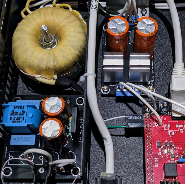

Вот такой двойной БП есть для питания Бигля и шляпы или отдельно USB порт Бигля

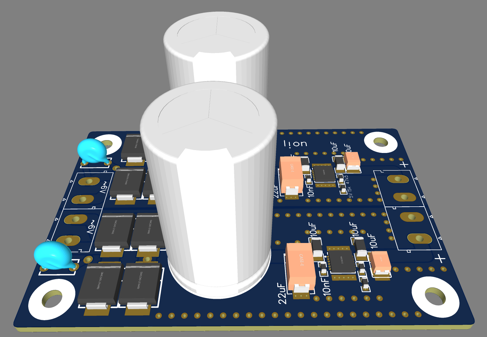

малошумящие стабилизаторы tps7a4700
Output Voltage Noise: ultralow-noise 4 μVRMS (10 Hz, 100 kHz)
PSSR 82 dB (100 Hz)
5.1В 1А на каждый канал

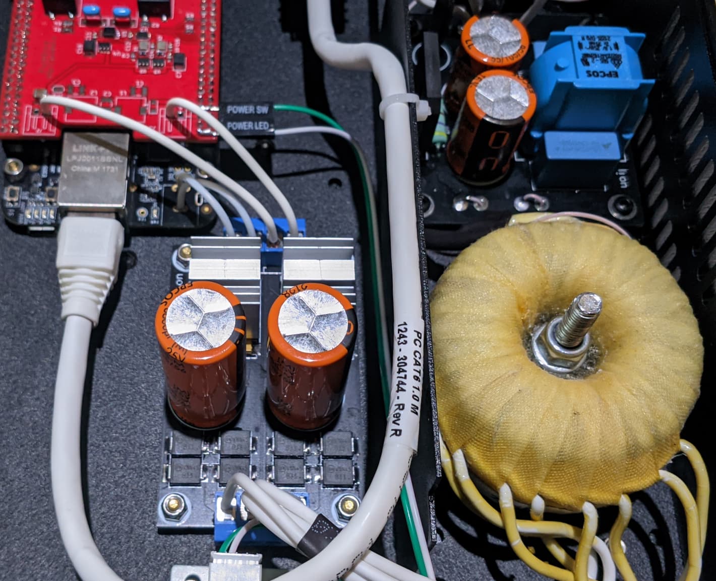

К этому БП тороидальный трансформатор заказной намотки
Вторичные обмотки:
6В (под нагрузкой). Ток нагрузки I=1.5 А
7,5 В (под нагрузкой). Ток нагрузки I=0,5 А
Экранирующая обмотка между первичной и вторичной обмотками.

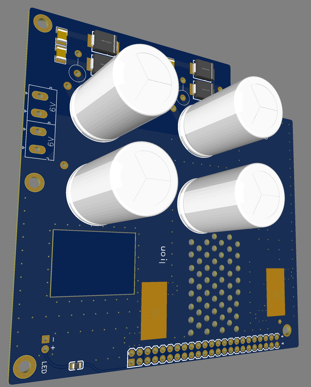

Есть вот такой блок питания на два канала для Бигля+USB - надевается сверху
самый оптимальный вариант
от стабилизатора до бигля 1 см
LP38798
5.1В - 0,8A на канал
Output Voltage Noise: ultralow-noise 5 μVRMS (10 Hz, 100 kHz)
PSSR 90 dB (100 Hz)
или в обычном формате

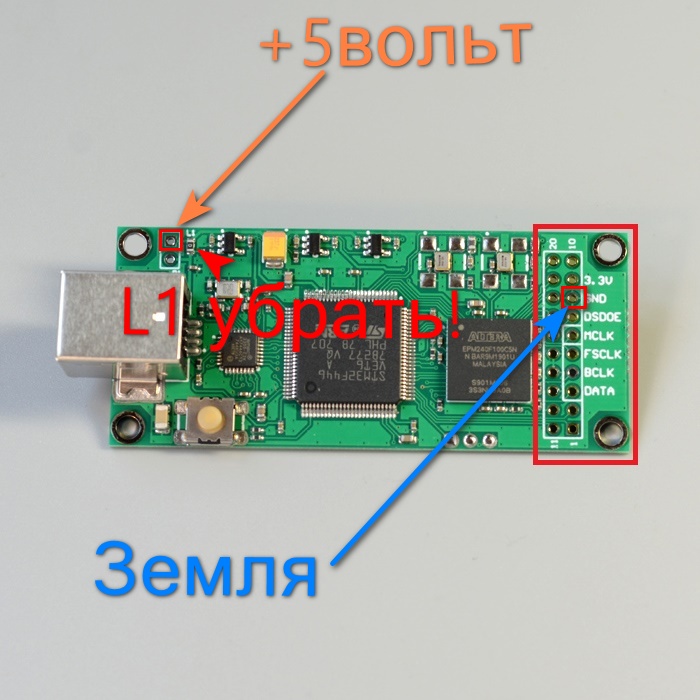

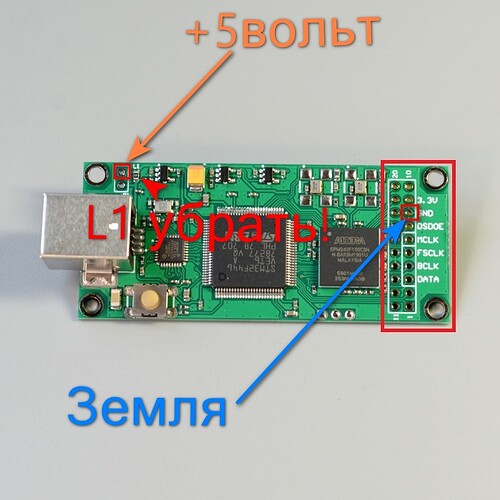

Оказалось не все так однозначно. Удаление L1 не размыкает питание от usb. При подачи 5 вольт на площадки для внешнего разьема, дает напряжение и на шину usb - понял по дикому нагреву трансформатора и глюки в запуске bbb. При размыкании контакта + разъема usb, работа платы стала нормальной, но теперь возник вопрос какой контур питания отсекся после удаления перемычки L1?
Нет, все правильно вам сказали. Размыкает.
Нужно подавать не на площадкИ, а на один контакт, который ближе к краю.
Совсем запутался + 5 вольт на площадку с краю (квадратной формы) а земля куда (от блока питания с которого + берётся?)
Земля на гребёнке, там подписано.
Ок, подскажите для чего площадка рядом с той, на которую +5 подавать? Я предполагал, что земля от блока питания
туда можно впаять пины для перемычки, чтобы снова получить питание от usb
Ок, понятно.
Для тинкера какое по параметрам питание надо что бы тянул внешний жёсткий диск? Сколько Ватт/Ампер нужен транс? Подключил маломощный и винчестер не стартует, какой нормальный минимальный порог питания? Хочу под сервер лмс его…
У меня работает от Мэйн Вэлл RS 15-5, запитан через гребенку 5 вольт. Получается 5 вольт, 3 ампера.
HDD всегда уверенно стартует и работает.
Правда между RS 15-5 и Тинкером стоит плата суперкапов, но думаю и без неё все будет ОК.

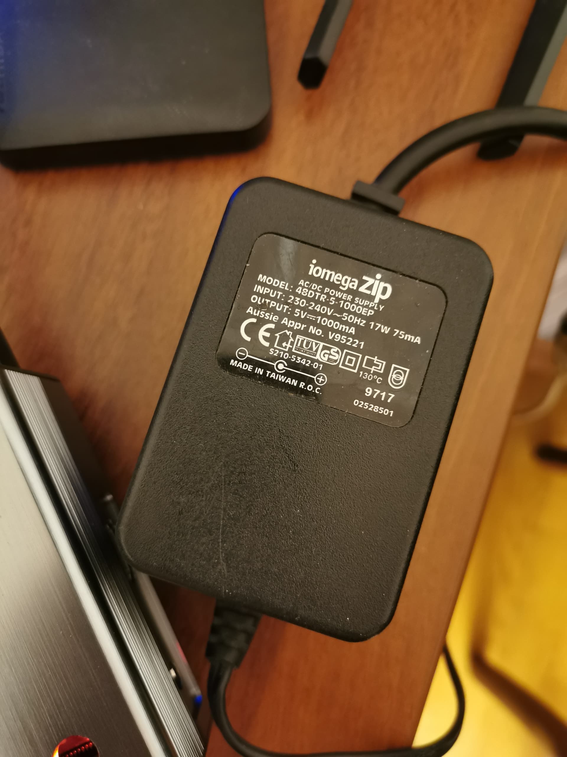

Ещё от бигля остался.. 17 Ватт
Побуду немного душнилой. 5 вольт 1 ампер даст нам предел 5 ватт, а не 17.
Это я списал с БП, не считал сам, придется вспомнить физику :slight_smile:

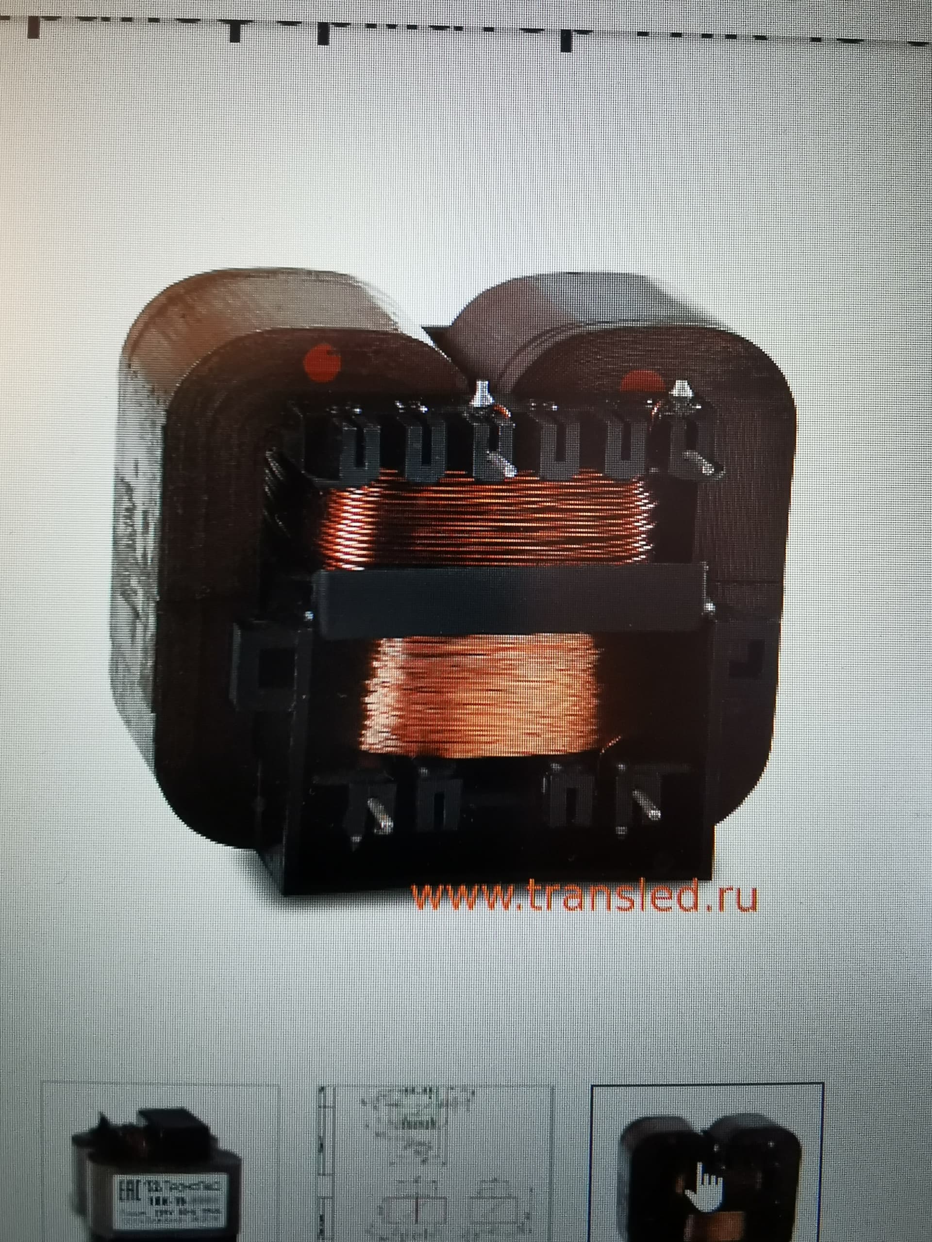

А такие кто пробовал,как они в сравнении с ш образными?
Да замерять ток ХХ и сразу ясно станет, я полагаю…
Кстати, ппрбовал для снижения индукции пару обычтых ТПшек попарно последовательно включать. Не вышло - под нагрузкой активное сопротивление уже неприлично просаживает выходное напряжение и Тинкер обрубался. Оставил впараллель, все противофазно для компенсации внешних магнитных полей.
