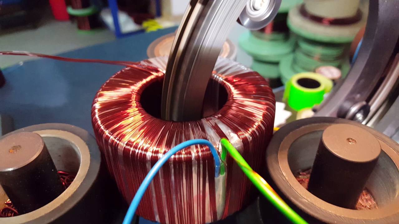

Намотрка у тора очень простая мотает челноком машина.
Машина стоит немало, поэтому и не заказать ТОР на каждом углу…
Машина кривая, или что? )))

Для того что бы понять сиё необходимо включить воображение и представить тор, который имеет два диаметра -внутренний и внешний. Витки всегда ложаться не совсем ровно и во внутреннем диаметре идут внахлёст ибо им всем там не уместиться виток к витку, в результате кривая намотка и да, машина может класть витки криво, если оператор спит…
Если про первичку, то там пофиг, можно и внавал.
Вторичку мотают с учётом
Ну и общее электромагнитное поле как-бы должно сглаживать эти неравномерности.

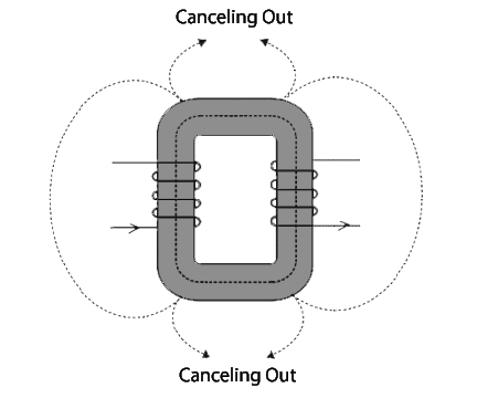

На Торе и R-Core помимо всего отличается геометрия намотки, в R-Core она идеальна мотается виток к витку по идеальной плоскости, между первичкой и вторичкой легко устанавливается идеальный экран.
C сайта производителя:
Трансформатор с сердечником R — это новый тип трансформатора . Магнитный сердечник трансформатора с сердечником R изготовлен из непрерывной полосы кремнистой стали, а поперечное сечение круглое, как у трансформатора с сердечником O. Преимуществом трансформатора с сердечником R является низкий уровень шума, малая утечка потока, низкий ток холостого хода, низкие потери и высокая эффективность. Трансформатор с сердечником R — это своего рода трансформатор, экономящий медь, которому требуется меньше меди на каждый виток. Он имеет большую взрывную мощность, чем тороидальный трансформатор. Корпуса трансформатора с сердечником R изготовлены из пластика ПБТ, который обладает высокой диэлектрической прочностью и огнестойкостью. Трансформатор с сердечником R широко используется в промышленном управлении, бытовой технике, аудиоаппаратуре Hi-Fi, сигнальном оборудовании, офисных устройствах, аппаратах связи, испытательных приборах и медицинских приборах.
Трансформаторы с R-сердечником производятся с использованием уникального прямоугольного сердечника с круглым поперечным сечением, известного как R-сердечник. Эти специальные сердечники, разработанные японскими инженерами, представляют собой непрерывную полосу текстурированной кремниевой стали без воздушного зазора. Намотка осуществляется на специальные круглые бобины на две параллельные ножки сердечника.
Трансформаторы с R-сердечником могут быть сконструированы таким образом, чтобы обмотки катушек взаимно гасили магнитный поток друг друга посредством сбалансированной, симметричной обмотки на двух ветвях. При таком методе намотки поток рассеяния можно свести к минимуму.
Только вот переход от слоя к слою нарушает идиллию. ![]()

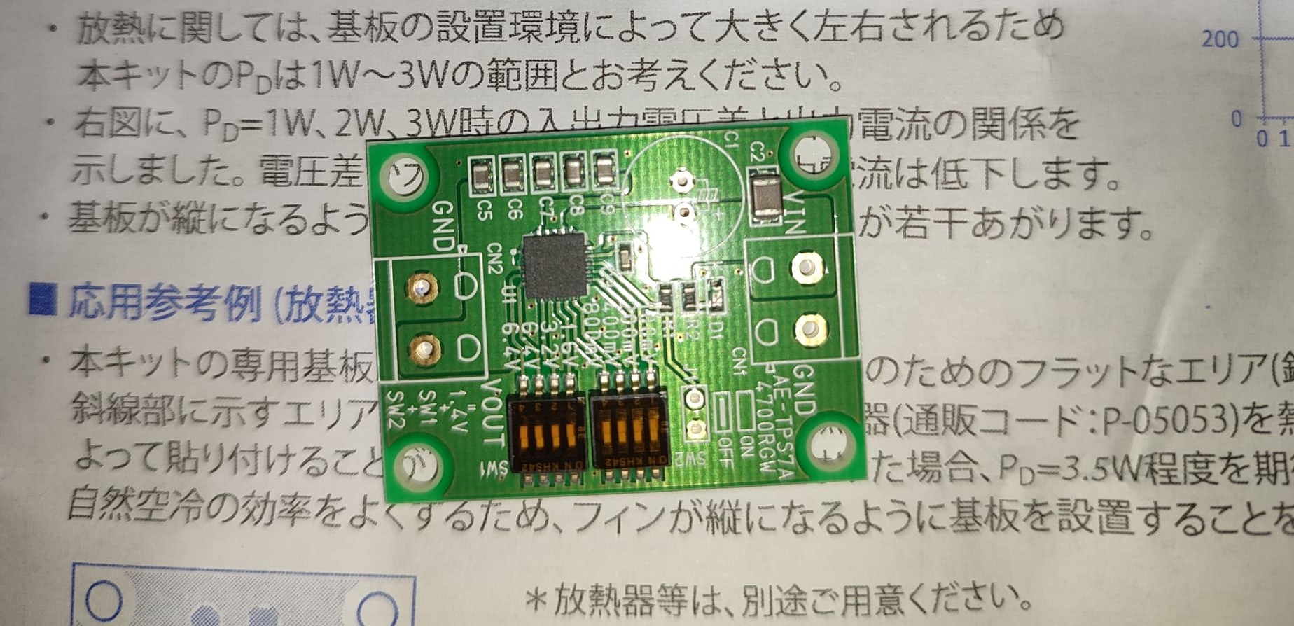

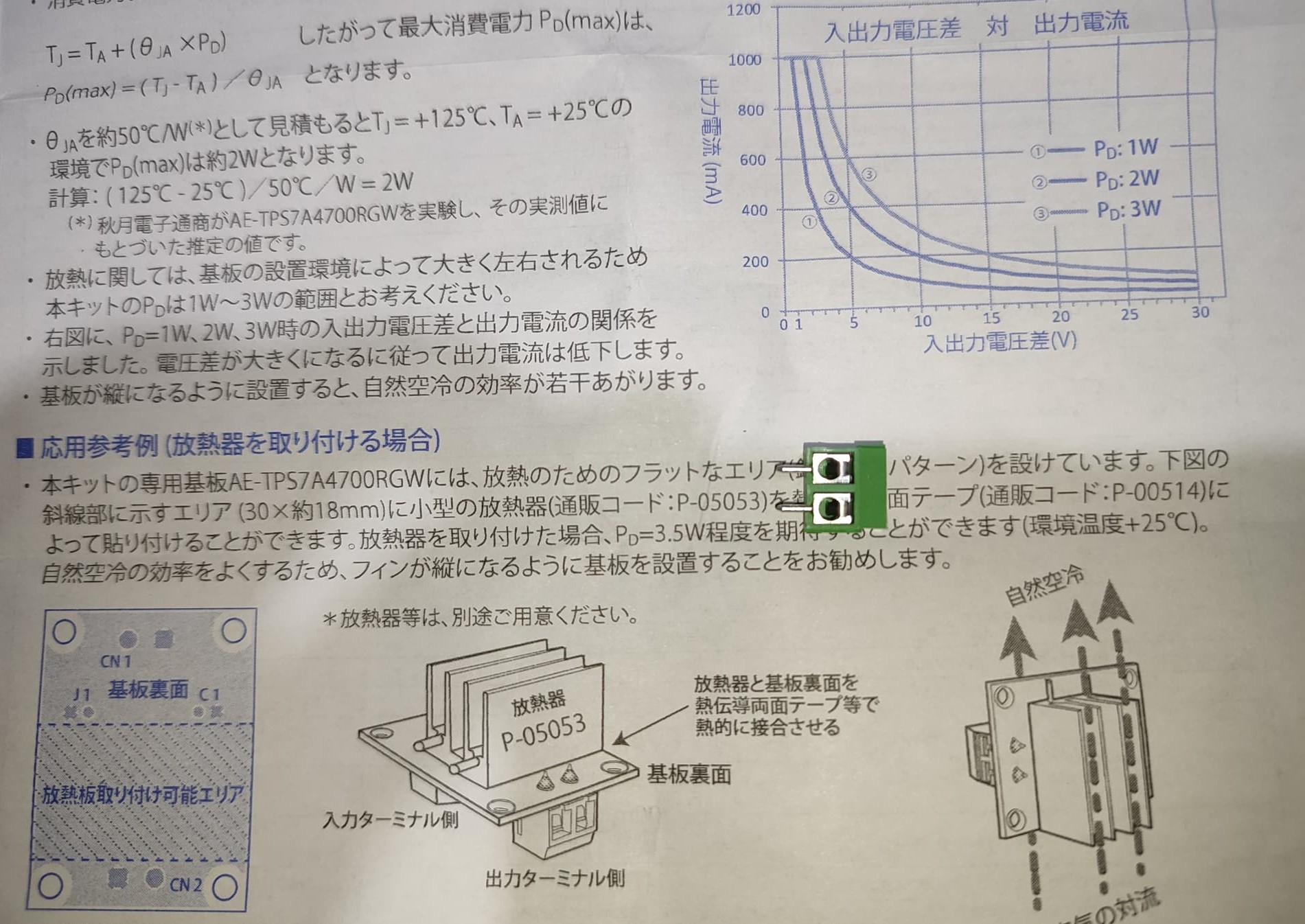

@Rasvet, спросите у Льва, это же его плата, может сделает вам. TPS7A4700 действительно классный малошумный и быстрый стабилизатор, сам его применяю.
Ещё можно у Opampaudio на авито купить, японского производства, но там просто стаб, и перед ним нужно будет ещё диодный мост и конденсатор ставить:
а также радиатор снизу приклеить:
Сам там ещё не брал, а эти фото прислал мне в личку человек из дастерео, купил его для свитча и хочет туда вместо штатного импульсного ставить.
