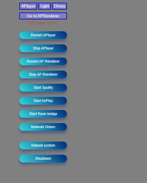

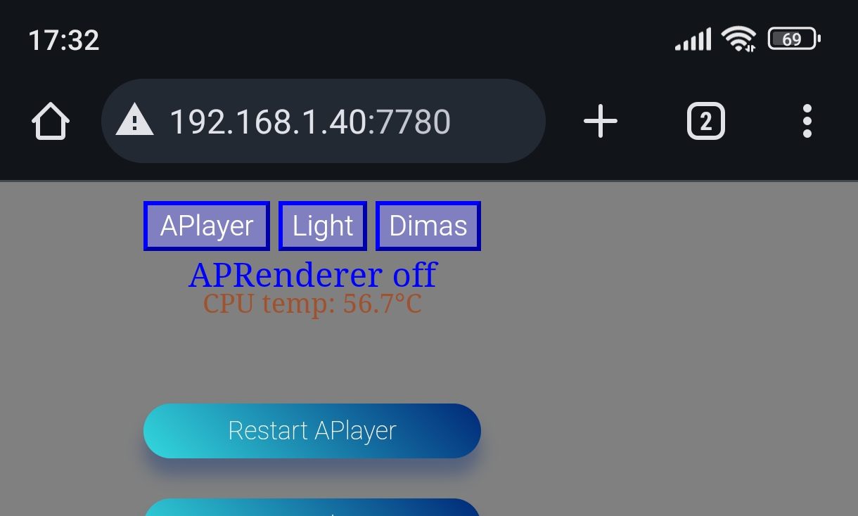

Провел первый эксперимент.
Температура в комнате 27 градусов.

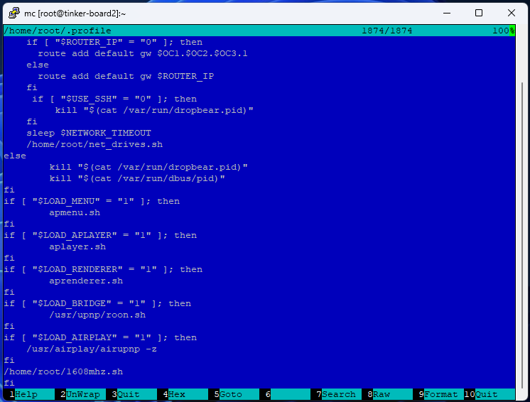

По Вашей инструкции выставил 1600 МГц,
На всякий случай перегрузился.
Тинкер подключен к проводной сети, WiFi не настраивал, но модуль стоит.
Играет с плеера Dimas интернет радио, примерно полтора часа.
Температура 55 градусов

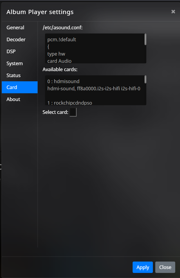

Для оптимизации я бы выключил HDMI, но пока не знаю как. Зачем он ресурсы потребляет, если не используется?
У меня естественно выбран пункт 2

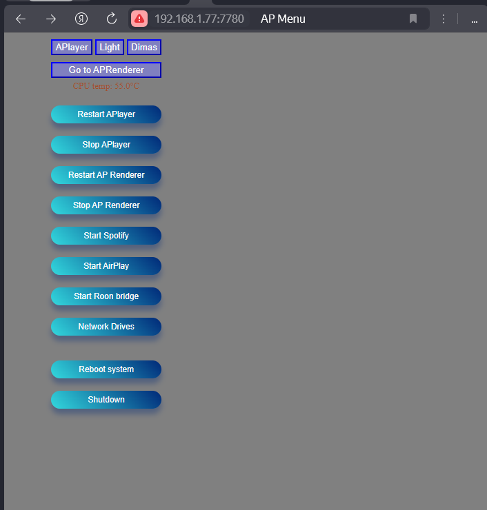

Сейчас запущу с Buble UPnP Qobuz и помониторю температуру. Позже отпишусь.

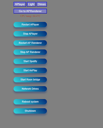

Кобуз из Buble UPnP на рендерер Yocto - температура таже - 55 градусов.
Крышка корпуса естественно закрыта

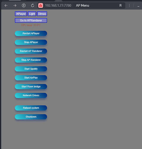

Подключил по WiFi, накачал на флешку музыки.
Играет непрерывно часов 5 - 6 в плеере Dimas.
Температура плавает от 63 до 65 градусов, но в основном 64.
Подключение к WiFi подняло температуру примерно на 4 - 5 градусов. Подключение и использование флешки дало остальную прибавку. Итого температура поднялась практически на 10 градусов по сравнению с проводным подключением и использованием радио и стриминга.

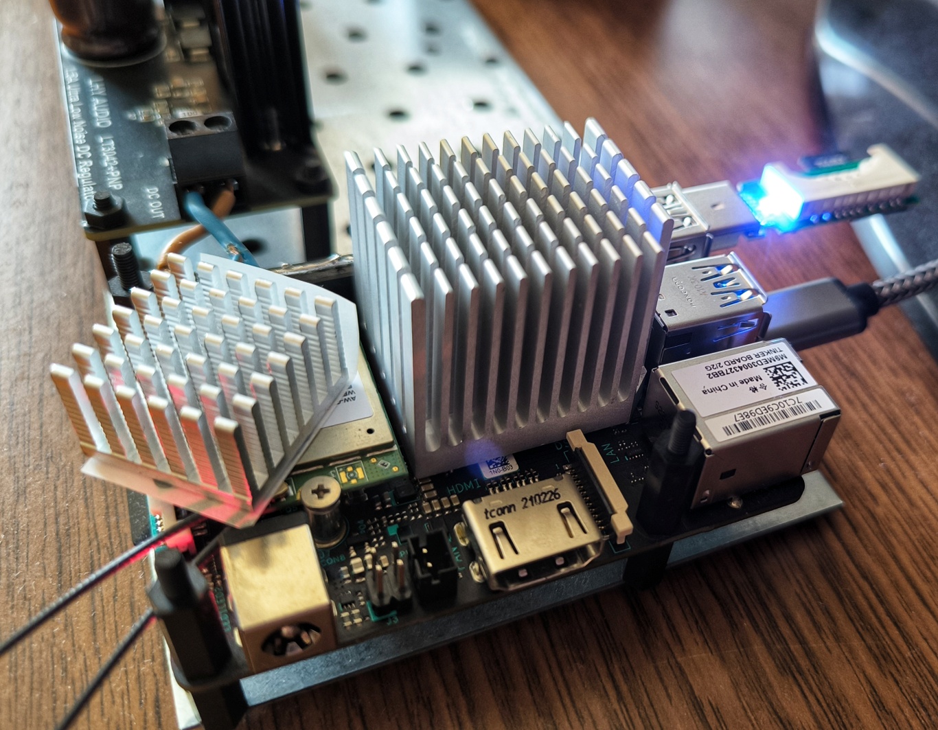

Выяснилось, почему у меня слишком теплый АТВ2. Я ж радиатор штатный берегу, вдруг износится))) Сейчас старый снял, он меньше объёмом раза в три, слева, на модуле вай-фай лежит для сравнения, а штатный прицепил. Минус 10 градусов от того что было.
Ну и отлично! :smiley:
Могу с чистой совестью опять переходить на Pure. :smiley:
