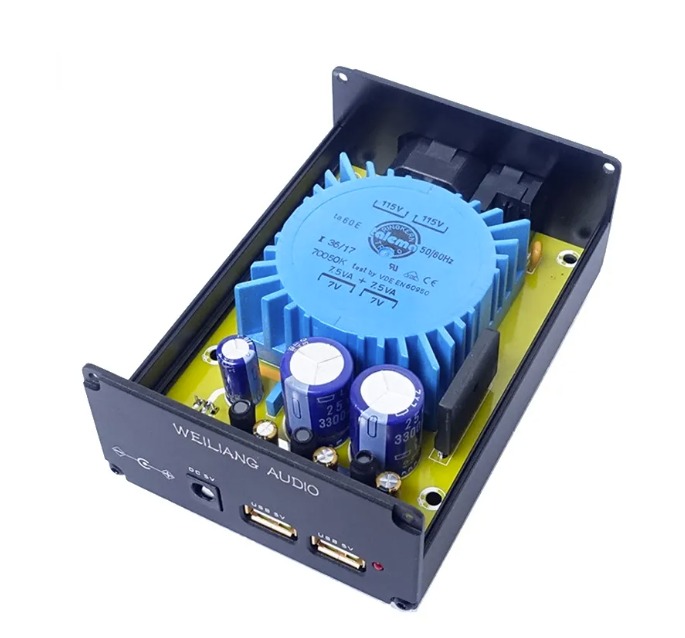

Есть БП как на картинке ниже.
Судя по показаниям USB тестеров, на выходе у него 4,92 V.
Не просаживается, если нагрузить все три выхода. Правда, потребители не прожорливые. Пробовал бигль + цап; Wiim pro + цап. Вчера добавил пятипортовый свич на третий выход. Стабильно 4,92. Если Wiim подключить к зарядке от телефона, забирает 5,12.
Собственно вопросы:
Это нормально, что у него всего 4,9 на выходе, или случилась китайская лотерея?
Допустимо нагружать все выходы? Или тру-аудиофил должен каждому потребителю отдельный транс предоставить?
Отклонение 2% вполне допустимо. Но если грызет внутренний перфекционист, то подбором резисторов делителя можно выставить ровно 5 вольт. Собственно резисторы имеют стандартизованную погрешность, в общем случае 1-5%% и из за этого случайного разбега номиналов конкретного экземпляра и происходит отклонение. Можете сами поглядеть на плате, если на резисторах три цифры маркировки, то погрешность 5%, если четыре, то 1%. Никакой специальной китайской игры “обмани лаовая” в данном случае никак не просматривается.

А что вы думаете, на счет того, чтобы использовать все три выхода? Есть какое-то взаимное влияние (плохое)?

Именно в этом блоке питания на каждый выход установлен индивидуальный LC фильтр, то есть потребители будут отвязаны друг от друга в какой то мере. Поэтому, при отсутствии альтернатив, почему бы и не запитать трёх потребителей одновременно. Единственно что можно попробовать проверить экспериментальным путем - это включение вместе со всеми свича. Если ух ухудшение не услышит то и вообще здорово.
Спасибо, Андрей!
Попробовал wiim + цап + свич. Нагрузил так, как в реальных сценариях не будет использоваться - виму включил параметрик, чтоб спровоцировать потребление, по свичу 100 гиговый 4к на ТВ-бокс. Все стабильно.
Могу еще пустить параллельно копирование большого файла на НАС, но это перебор. В реале там будет бигль, цап и свич.
