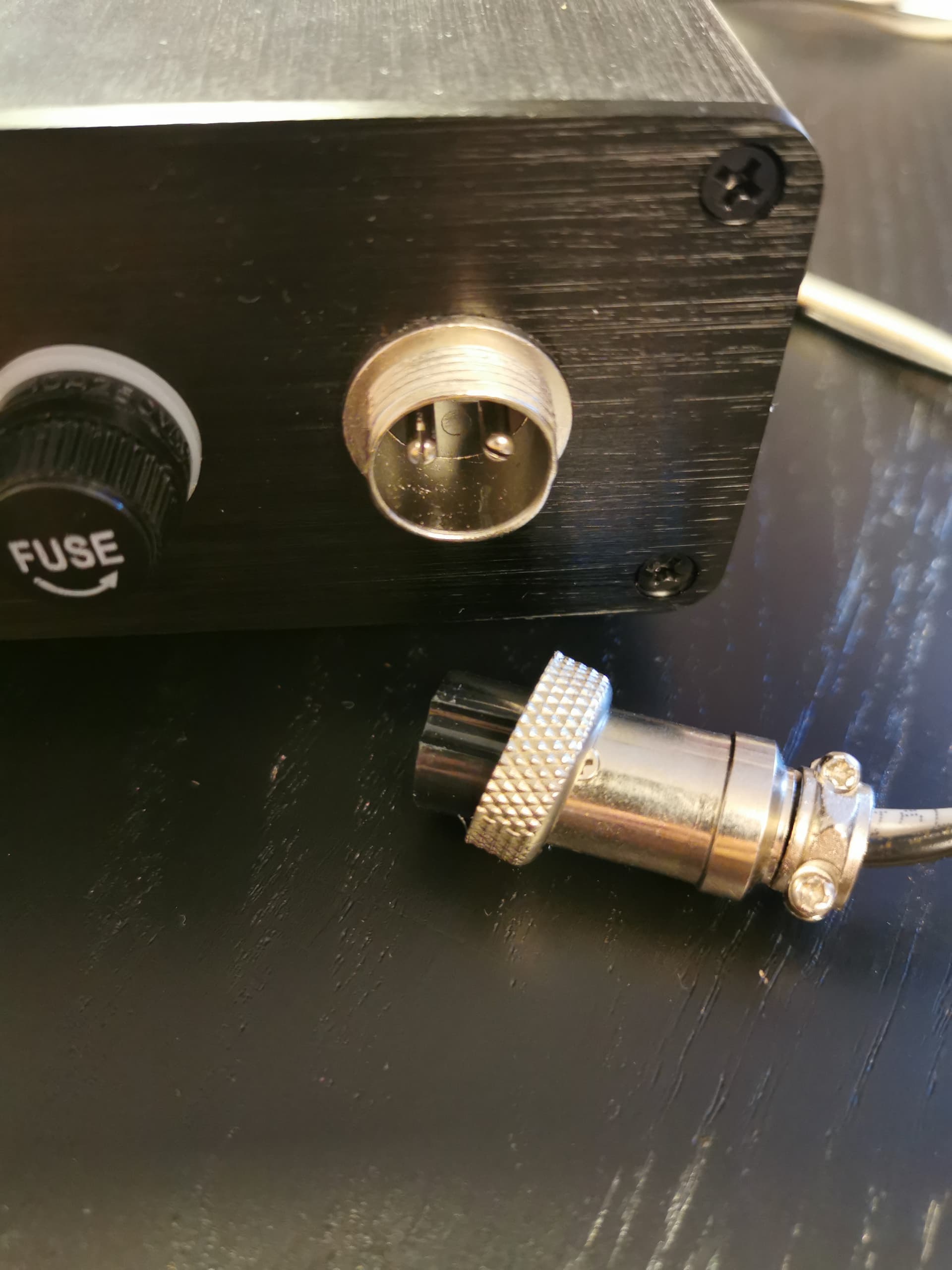

А кто какие использует разъемв нормальные, кроме этого китайского говна? Я понимаю чтотповсеместно их используют, но это же просто жесть.

А что не так с ними ?
Ну какой-то он хилый, кривой… китайская поделка :slight_smile:
ну не знаю, на тех бп что у меня розетка плотно вставляется и закручивается шайбой
надежнее только припаять.

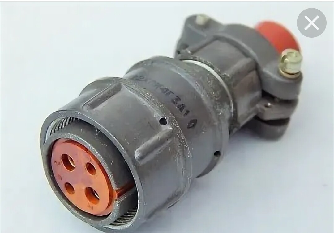

Эти разъемы даже авиационными называют
Коннектор очень надёжен, плюс с большим запасом по току.
Никакой кривизны там нет.

Это сурьёзная штука, в отличие от силуминовых дешевых китайцев :slight_smile:
да, причем новые стоят очень дорого, их только если на развалах каких то искать…
Недостатком того китайского как назвали овна, это то, что при установке корпусной части в блок питания, контакты открыты и готовы к кз. Иногда приходится применять такие разъемы, есть у них свои достоинства, но не для подсоединения к именно источникам.

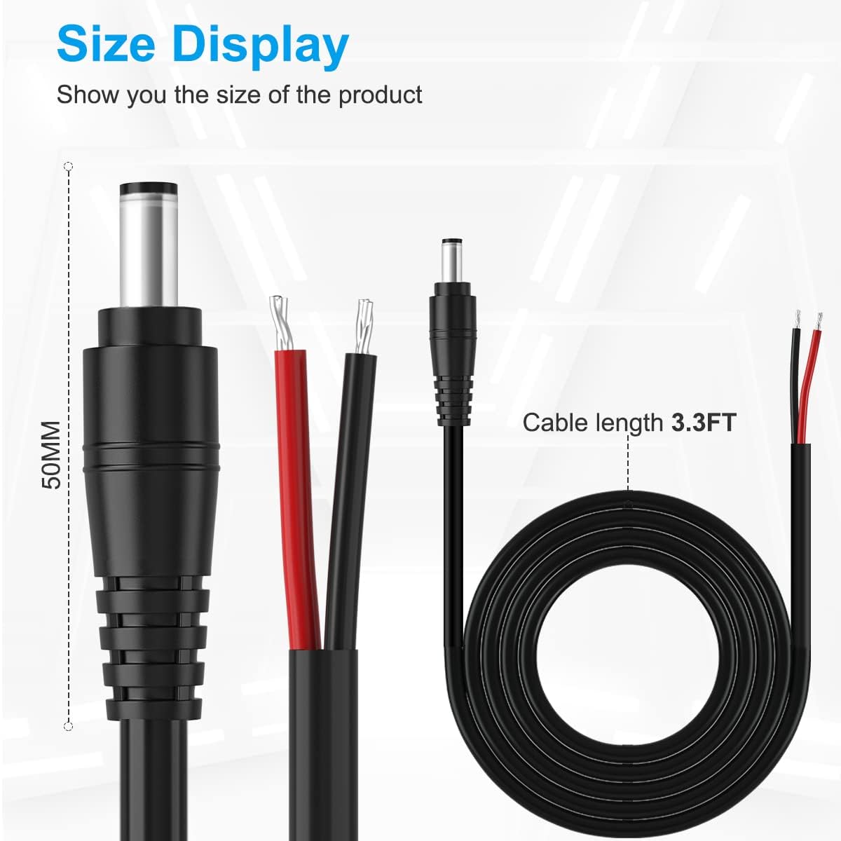

Первый - заказать готовые шнурки с коннектором, типа таких.
Второй - купить такие коннекторы и провод отдельно.
В первом случае, пока только коты в мешке попадаются без описания материалов и сечения.
Второй кажется интересней. Хотел спросить, если эти коннекторы (Chanzon) нормальные, или стоит искать получше. И какой провод нужно подобрать под мои задачи?

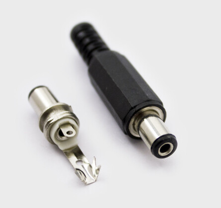

А почему не такого типа?
ох и овно же это на палке. И пользуюсь иногда ими и ненавижу.

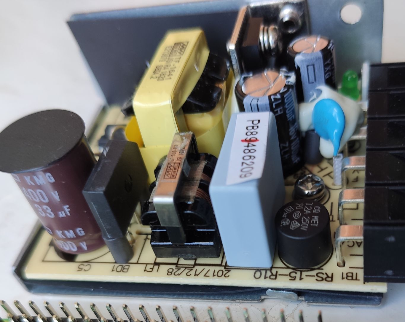

Если не секрет, давно его покупали? Весной удивился слегка, минвел rs-15-5 имеет разные аппаратные ревизии. Сравнил “старые” 2017 года с “новыми” 2021, указание дат идёт принтом на плате, видно по ее краю даже без разборки, через дырки перфорации. В новой ревизии использован другой диодный мост (в старой он был торчком над платой) и исчезли ферритовые бусины с ряда компонентов, высоковольтный конденсатор теперь Лелон (в старых NCC). На фото старая ревизия.
Симпатичные питальники, даже APFC в наличии и высокая фиксированная частота работы преобразования.
