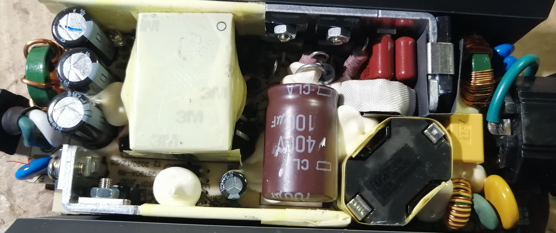

Этого типа, все как от одной мамы - не понять, где паршивая овца. :grinning:
Если серьезно, то того типа, что я показал, мне показались более надежными. Плюс маркетологи добавили угля своими “Толстая медная головка на 5 А” и пр.

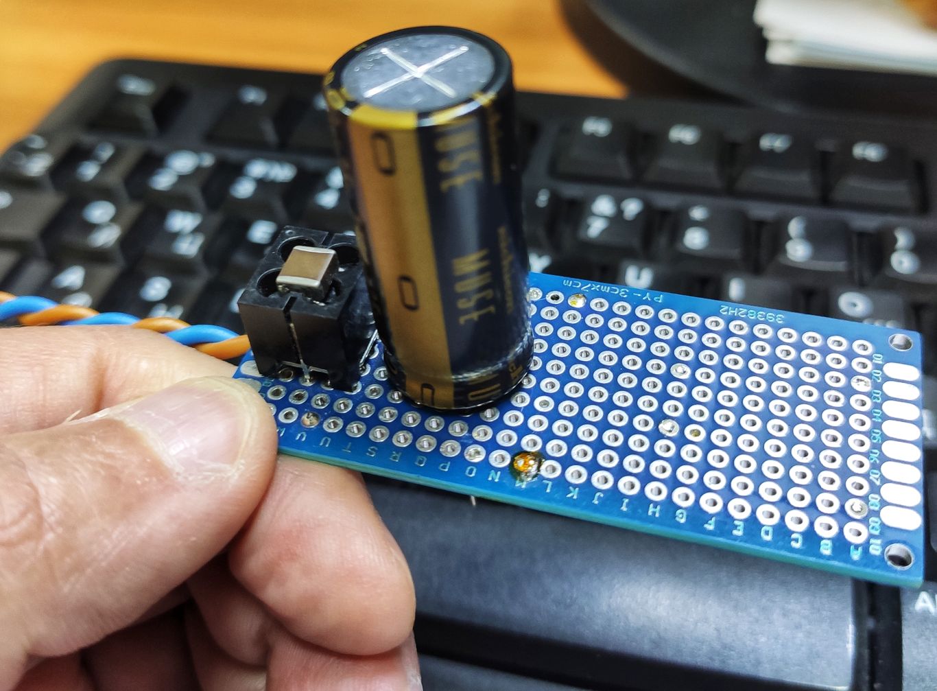

В рамках поиска чем бы “сгладить несовершенства” импульсного минвела была найдена макетка с распаянной муратой bnx 002, а также “музыкальный” ничикон. И возникли у меня раздумья, с какой стороны правильнее разместить эту платку, в непосредственной близости от блока питания или наоборот, ближе к Тинкеру2? На самом Т2 распаян блокировочный оскончик и вроде бы логично поставить ближе к минвелу. Кто что думает на этот счёт?
Да. Ближе к минвелу.
Kirich в своем блоге разъяснял как-то, почему в дорогих импульсниках на выходе ставят ещё и синфазный дроссель - БП гадит в эфир, и если нет синфазного дросселя по выходу, провод к нагрузке работает как антенна, и блок питания по сути становится радиостанцией, излучающей на частоте преобразования.
Murata BNX конечно не полноценный синфазный дроссель, но тоже эффективно давит пульсации и помехи, поэтому предпочтительней поставить на выходе Минвела.

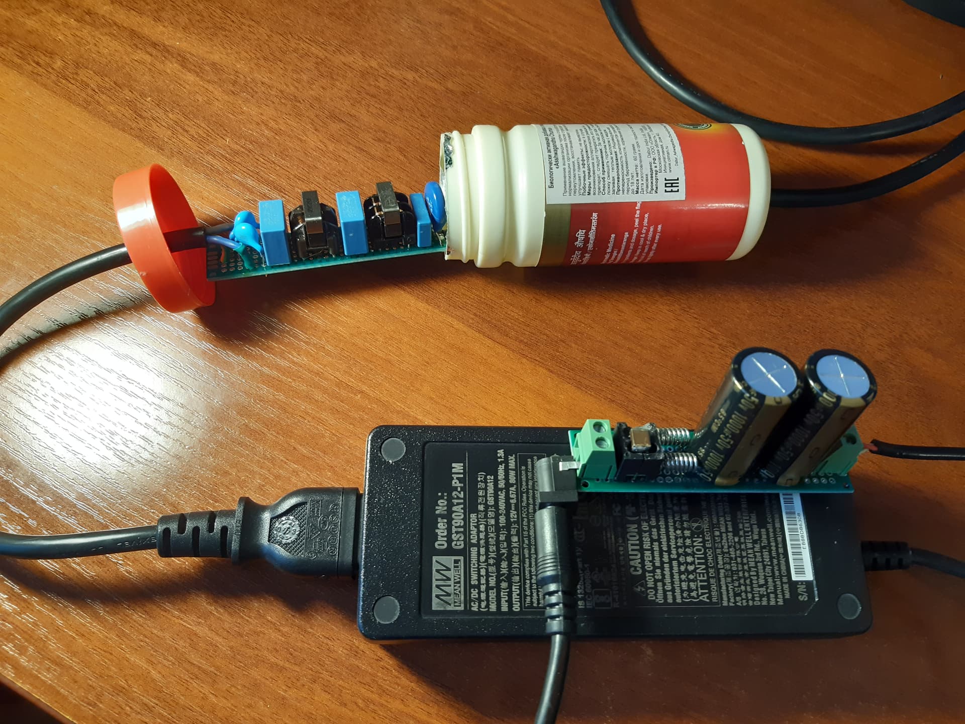

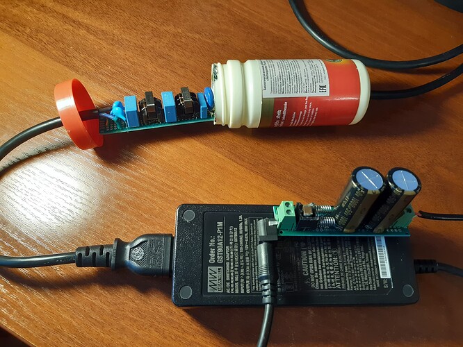

Андрей, давно хочу вам выразить благодарность, что поделились когда-то прекрасной схемой пред и пост-фильтрации импульсных БП :+1:
У меня теперь все импульсники облагорожены этим методом .
И вы хорошо угадали с конденсатором, у меня так же в пост-фильтре пара емкостей Nichicon KZ 1000uF.
Вот пример, как организовано питание входного роутера. Пред-фильтрация сетевая, далее MeanWell GST90A12, пост-фильтрация Murata BNX002-11+R0.1ом+С 2000uF. Правда, в этом случае пост-фильтр не сразу по выходу поставил - жаль было резать такой хороший толстый DC-кабель 14AWG, да и в самом MeanWell GST90 на выходе уже есть синфазный дроссель.
P.S. Если с Nichicon KZ звучание покажется темноватым, то можно поэксперименитровать с более светлыми и быстрыми Панасоник и т.д. А самый лучший результат у меня был с Silmic II 3300uF/10V на выходе Mean Well RS-15-5 в питании малино-стримера, но такой большой Силмик очень дорого стоит, к сожалению.

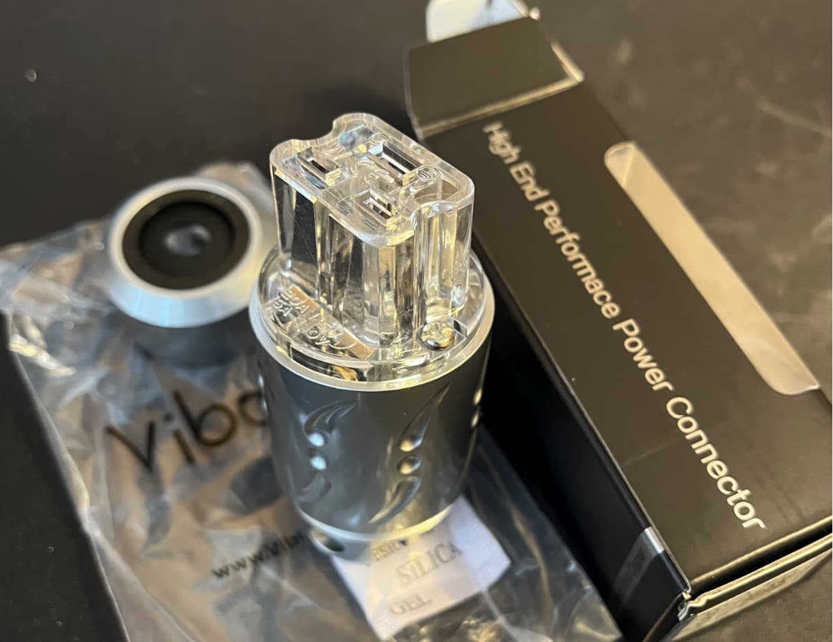

Совсем неожиданно офигенные коннекторы оказались. Контакты увесистые и не реагируют на магнит вообще. Пилить не стал так как по цвету все равно 100% не скажешь что там, но косвенные признаки говорят за медь. Сделано точно, в руке приятно держать. Можно смело брать вместо фурутеков. Кстати не удивлюсь если клоны фурутек от китайцев будут тоже годными (скоро должны подъехать)

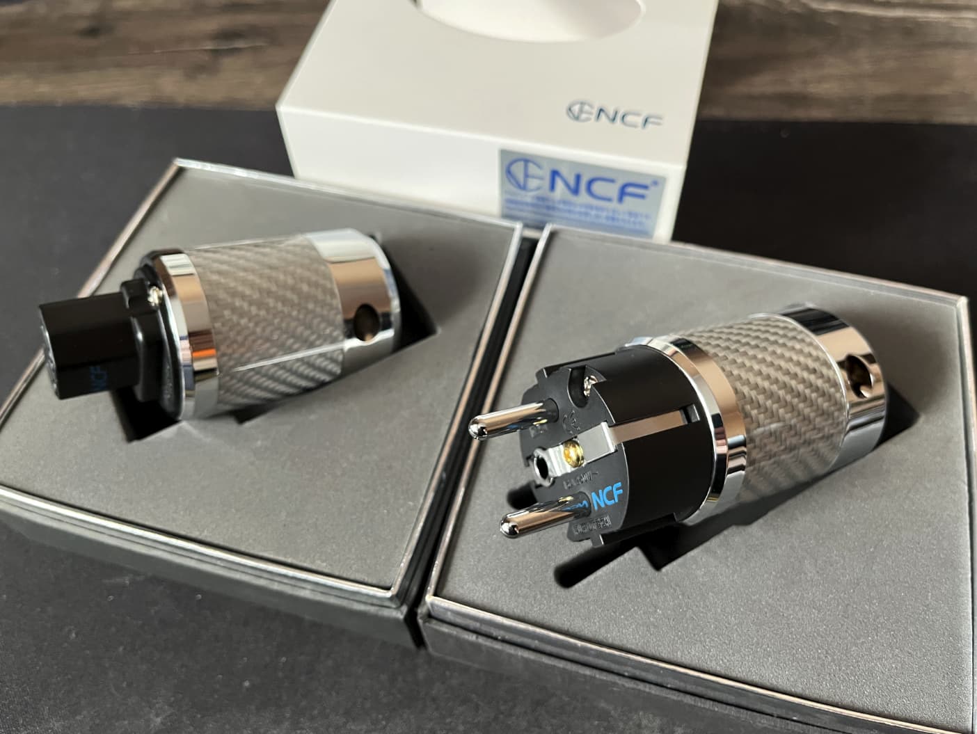

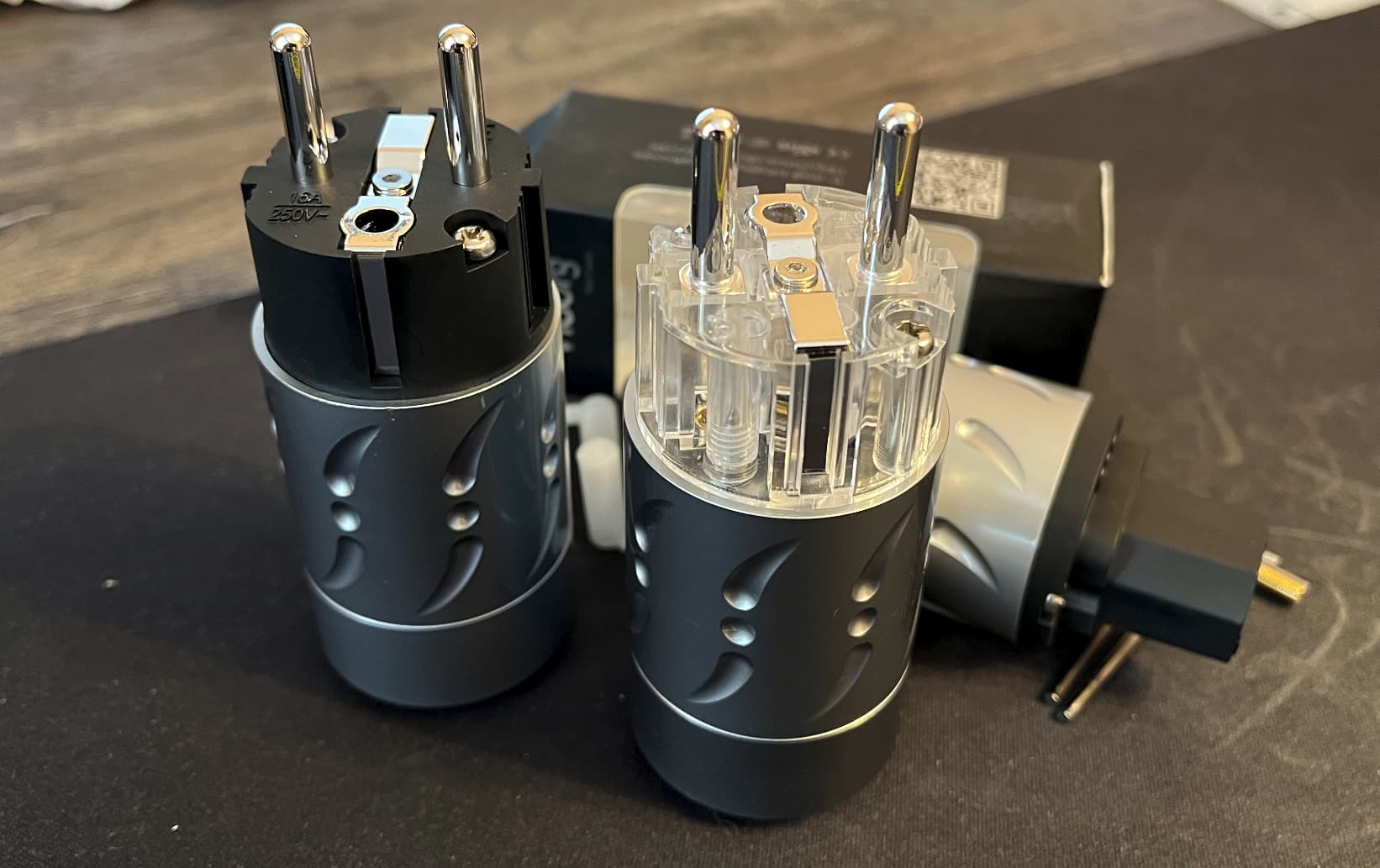

Приехали клоны фурутек NCF.
По качеству изготовления: Что тут скажешь? Продадут вам такие на авито под видом оригинала, и не заметите. Коннекторы магнитятся только те что на вилке. Какие там еще где отличия по материалам не знаю. Выглядит все солидно вплоть до разноцветных болтов под фазу ноль и землю.
По звуку не скажу наверно ничего. Думаю слушать вилки розетки это уже перебор.
Интересно чем эта подделка лучше Legrand или Mennekes, с учётом того внешность такая не прёт совершенно)
ну если не прет, то ничем она не лучше. Больше того - оригинал тоже не лучше. Лучше только то что прет. Звук с любой их этих вилок будет одинаковый.
Хотя если двухкиловатные моноблоки подключать, то тут коннекторы будет иметь значение скорее всего.
Я тут на выходных выяснил что у меня действительно земля есть, вернул в розетку третий контакт, все провода питания тоже пересобрал с учётом третьей жилы - звук поменялся, вот вам и ложки с вилками)
