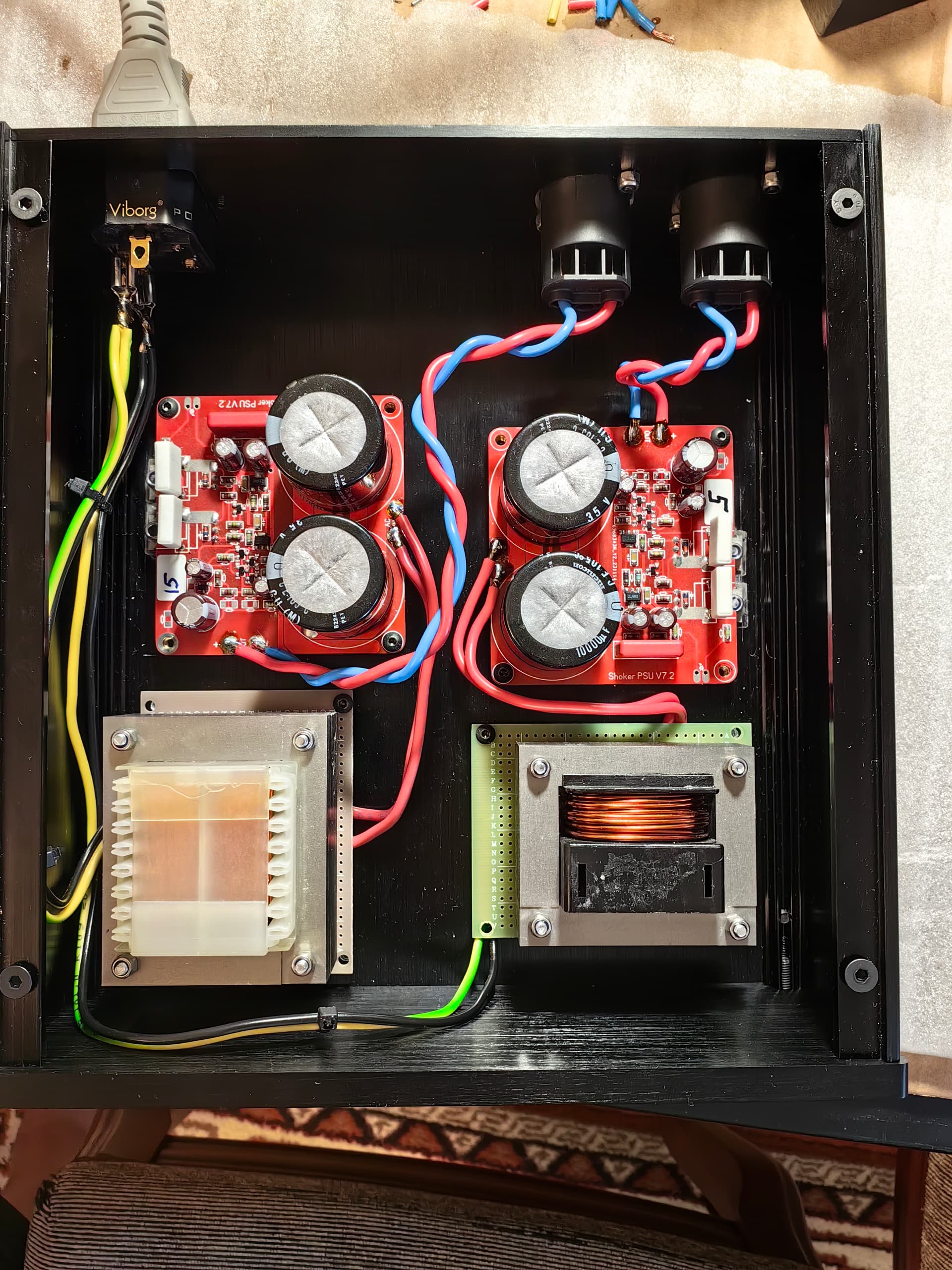

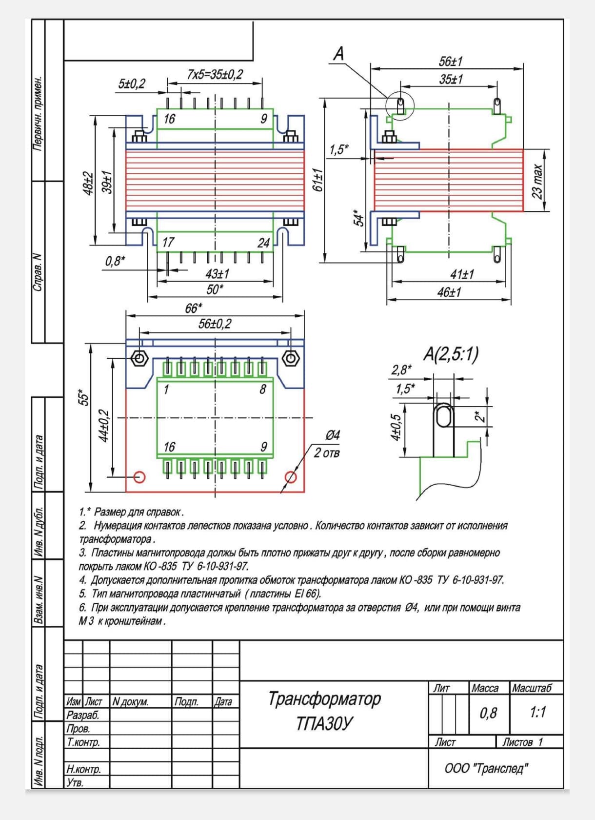

Товарищи, ваяю лбп с 2мя трансами, как предпочтительнее на первичные обмотки подавать 0 и фазу, есть разница с какому кончу чтосподключать или вообще пофиг?
Конечно разница есть и она достатоно сильно слышна.
Для того что бы верно скоммутировать обмотки надо знать где начало обмотки, если это неизвестно самый простой способ, это отслушать изделие, включив так и эдак)
А черт его знает где начало у транследа в где конец, буду предполагать что меньший номер контакта начало.
И к началу надо фазу? И если 2 транса в системе то нужно на обоих одинаково подключать или зеркалить подключение?

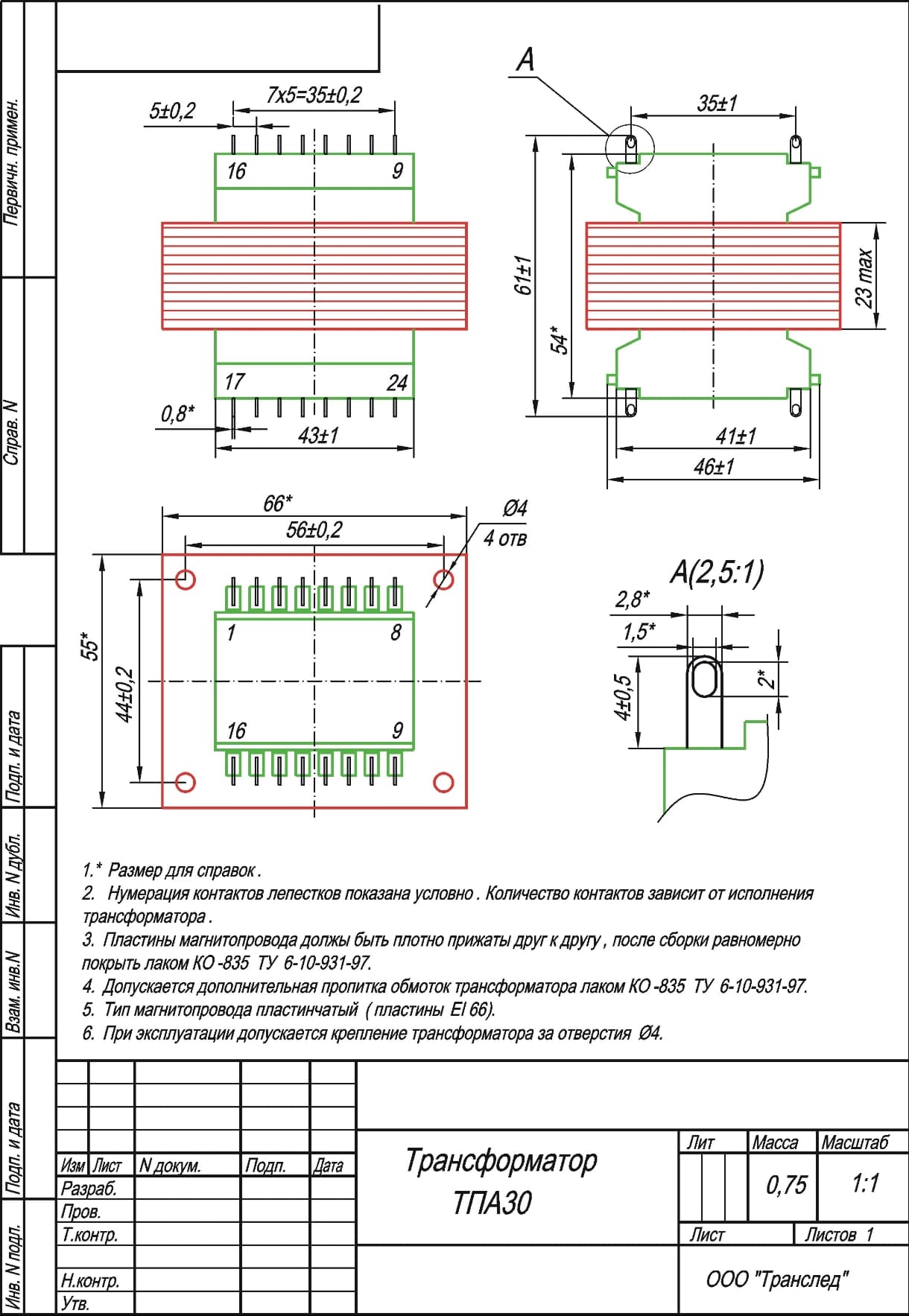

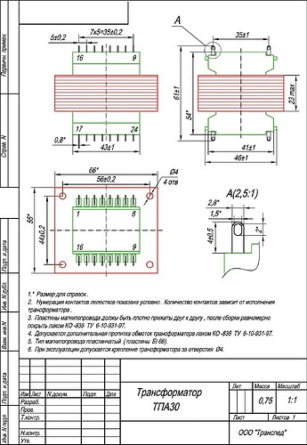

В даташите для них нет точки на чертеже?
Конечно два транса надо подключать одинаково, если один включить противоположно с другим то можно при определ1нном положении компенсировать их излучение, но для звука это не лучший вариант. У транследа есть сайт, где выложены параметры, в том числе чертежи и схема подключения выводов, где точной обозначено начало.
Не вижу..
Да, так же открыл страницу и не обнаружил.
А визуально если посмотреть витки, не видно?
По излучению на поднесенный щуп осла не видно?
Только расскажите свою логику, ну допустим контакт 1 окажется началом намотки. И дальше чего?) Вы туда что собрались подавать – ноль или фазу?
Начало ближе к сердечнику.

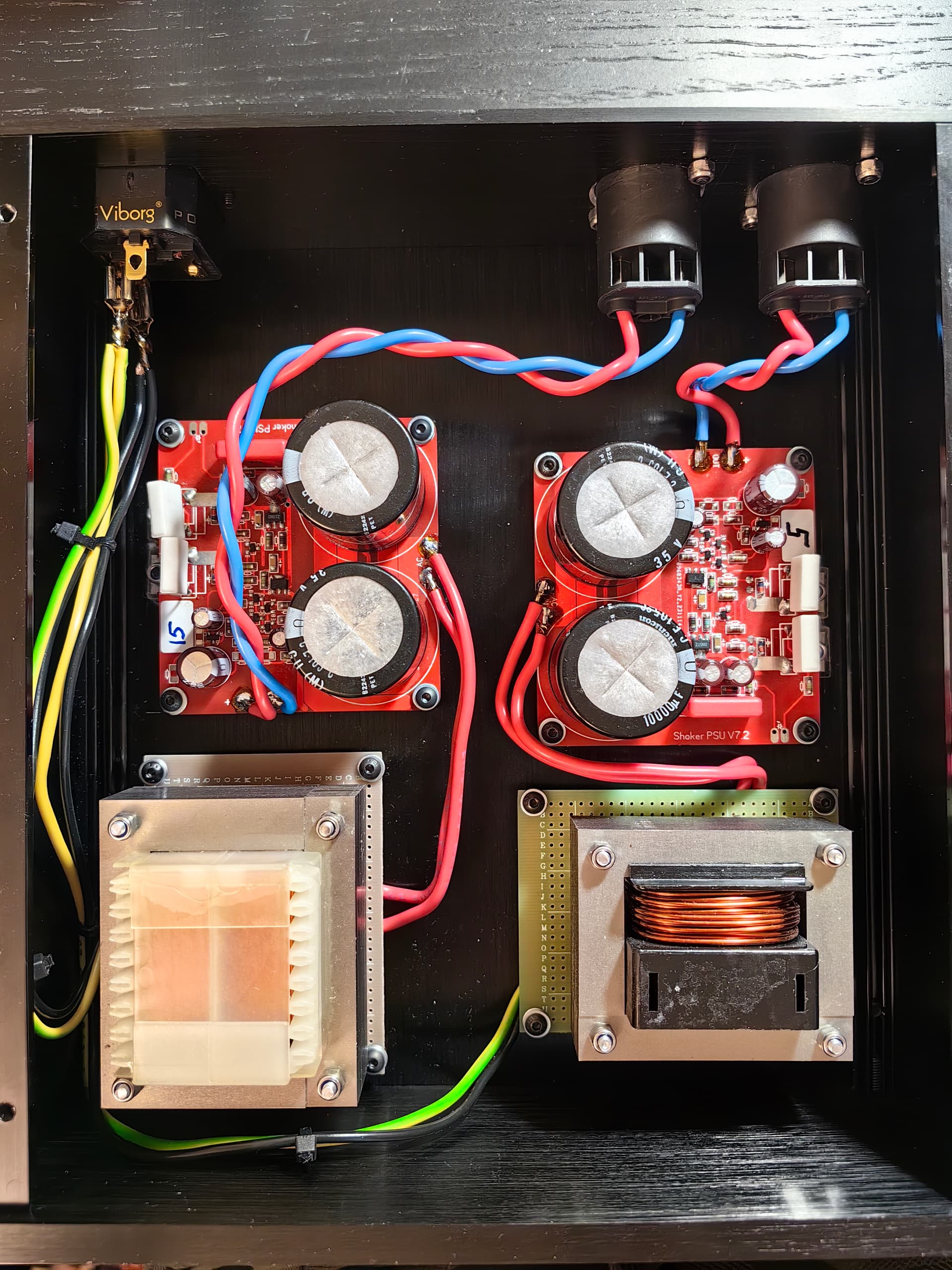

Состряпал.

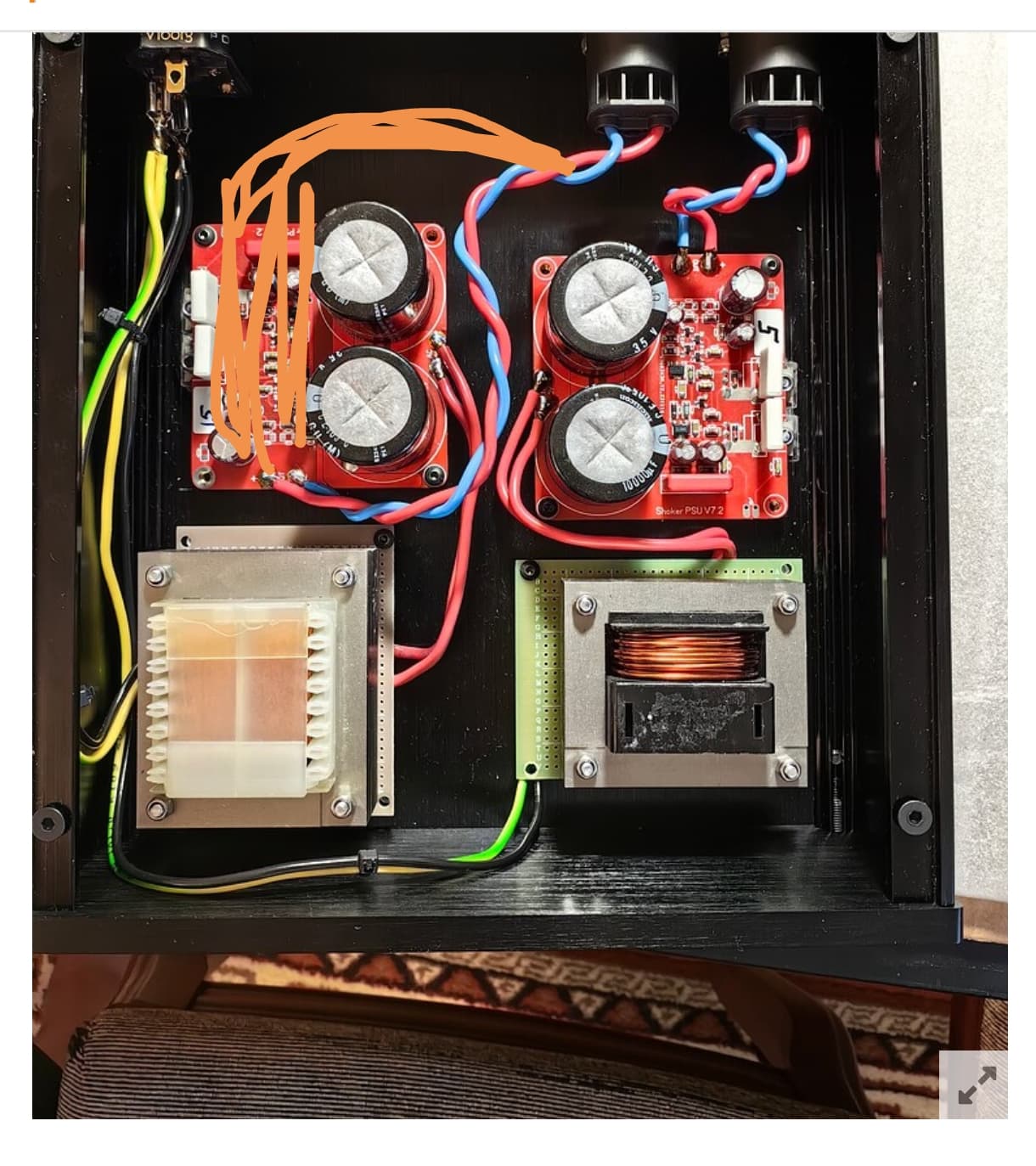

Может быть от левой платки провод проложить подальше от транса?
Можно так, жду замечаний спецов..
Всяко лучше))

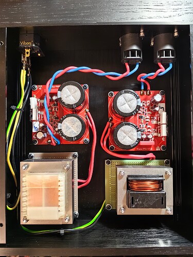

Просто переверни плату аналогично правой
Будет так.
