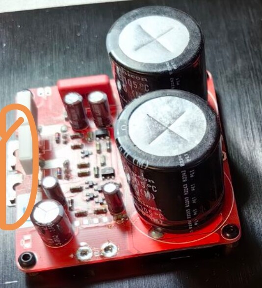

Теперь кабель параллельно и рядом с силовым :rofl:
Ну да ну да, нет в мире совершенства…

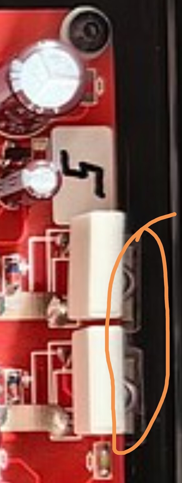

Транс влево на 90 гр, платку вправа на 180, главное минимальная длина проводо из стаба
Трансы специально перпендикулярно стоят.
Плату как вариант перевернуть можно, придётся пересверливать пару отверстий, ну посмотрим, тогда минимизируется длина от стаба. Но не уверен что прям это все так критично…
Зачем пересверливать? Просто на 180 град повернуть, посадочные такие же останутся
А вы платы шокера видели? Там же с одной стороны прикручивается к корпусу..

Не видел, они мне не особо интересны
Тогда да, 2 отверстия просверлить дополнительно и все.
