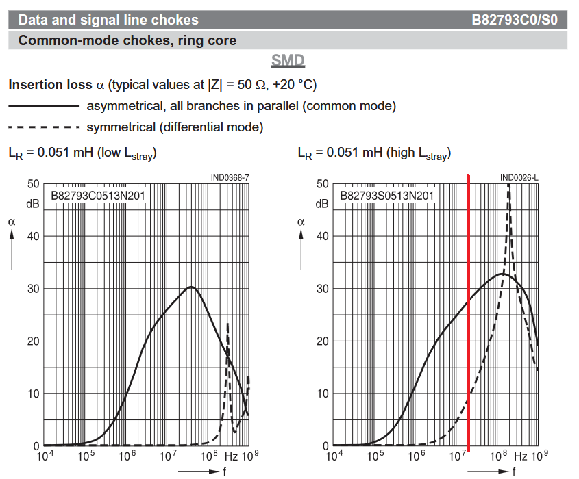

Не пробовали вот такие сигнальные синфазники для фильтрации после платок на tps5430?
До полампера нагрузки должны выдерживать.
Можно и BNX002-11, 50В, 10А, LC фильтр использовать.
bnx избыточны при нагрузках до 0.8А.
Синфазнные epcos в габаритах поменьше и зарекомендовали очень хорошо в конструкции dac по мотивам Андронникова.
Мурата BNX чудесные фильтры, но они не синфазники. Этот же эпкос комбинированный, деликатно давит и синфазную и дифпомеху, причем в той интересной области частот, про которую все даташиты на ИИП говорят “при измерении рипплнойза включите в ослике ограничение частоты 20МГц”.
А там что-то нехорошее творится?
Просто у @Sonar есть такие платки с этими преобразователями. Хорошие. Но нет предела совершенству.
В моих же платках на этих преобразователях стандартная пила 500КГц, как и должно быть, но может быть и лучше.
