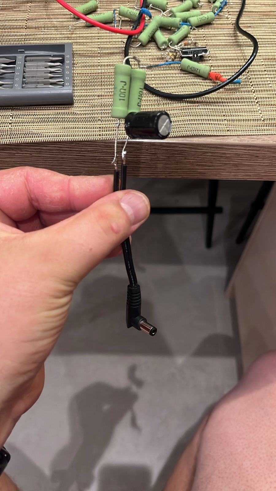

подключение на всякий
Спасибо)
Делаем нагрузку) под 0,5 А ±

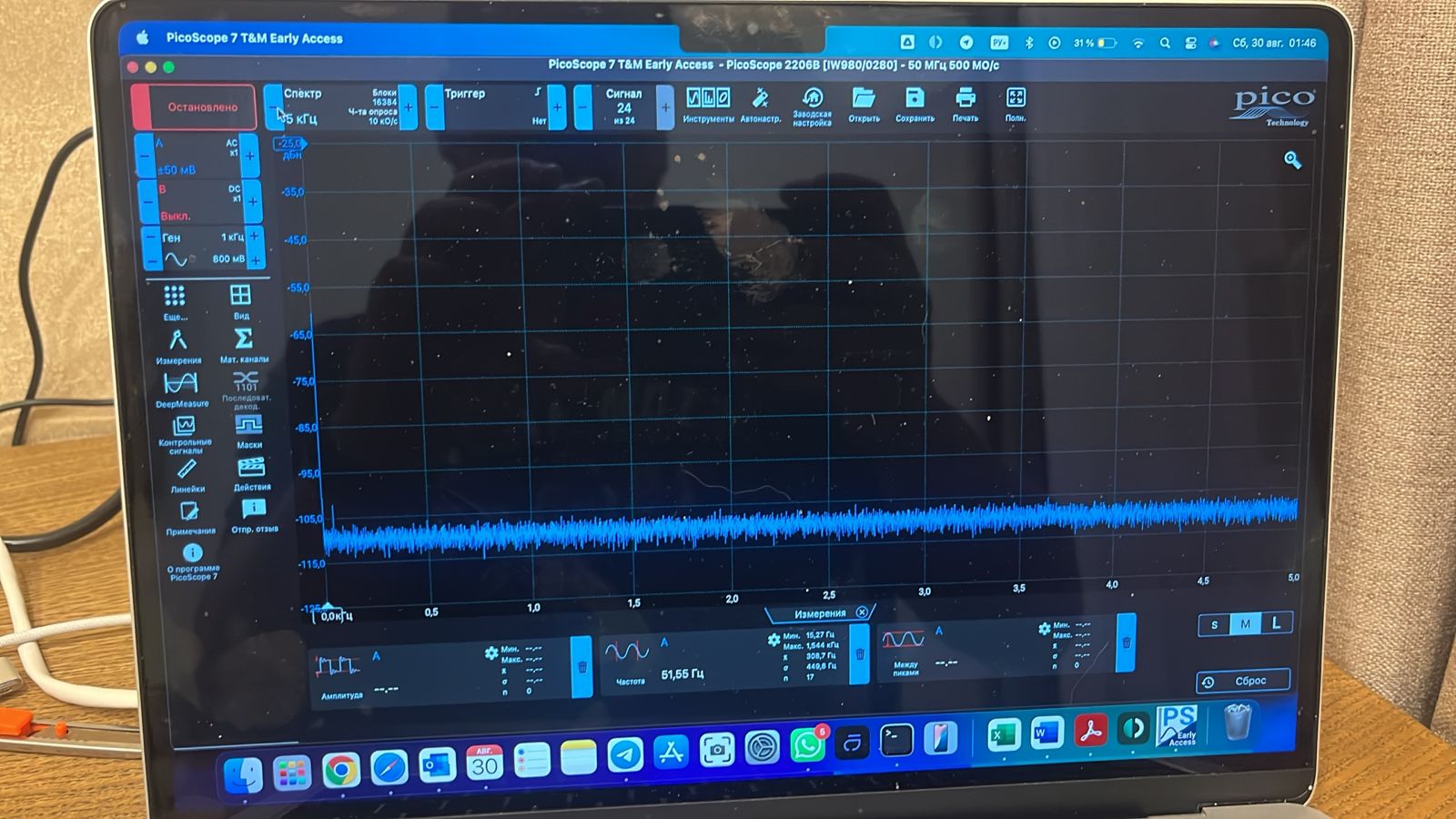

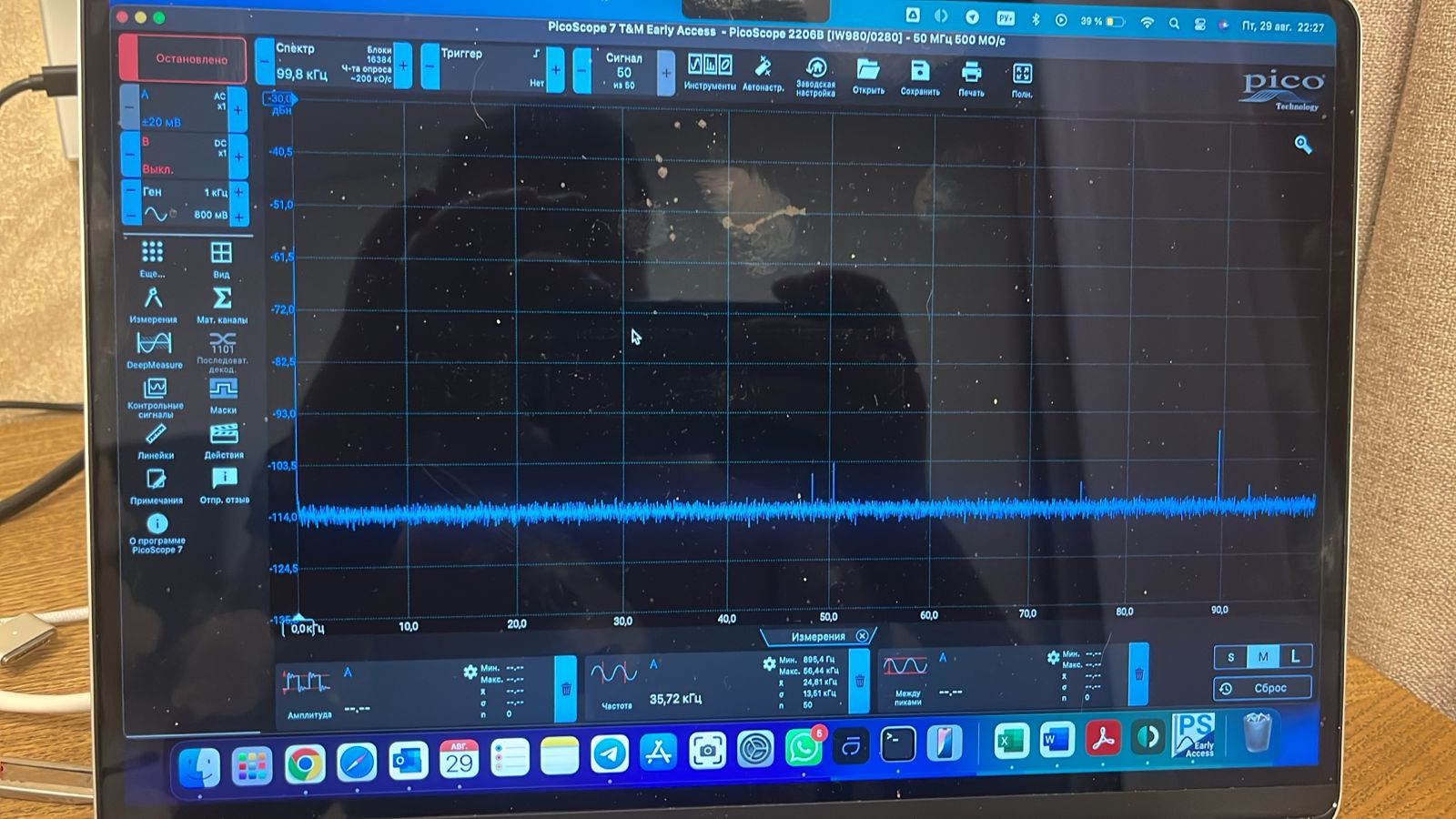

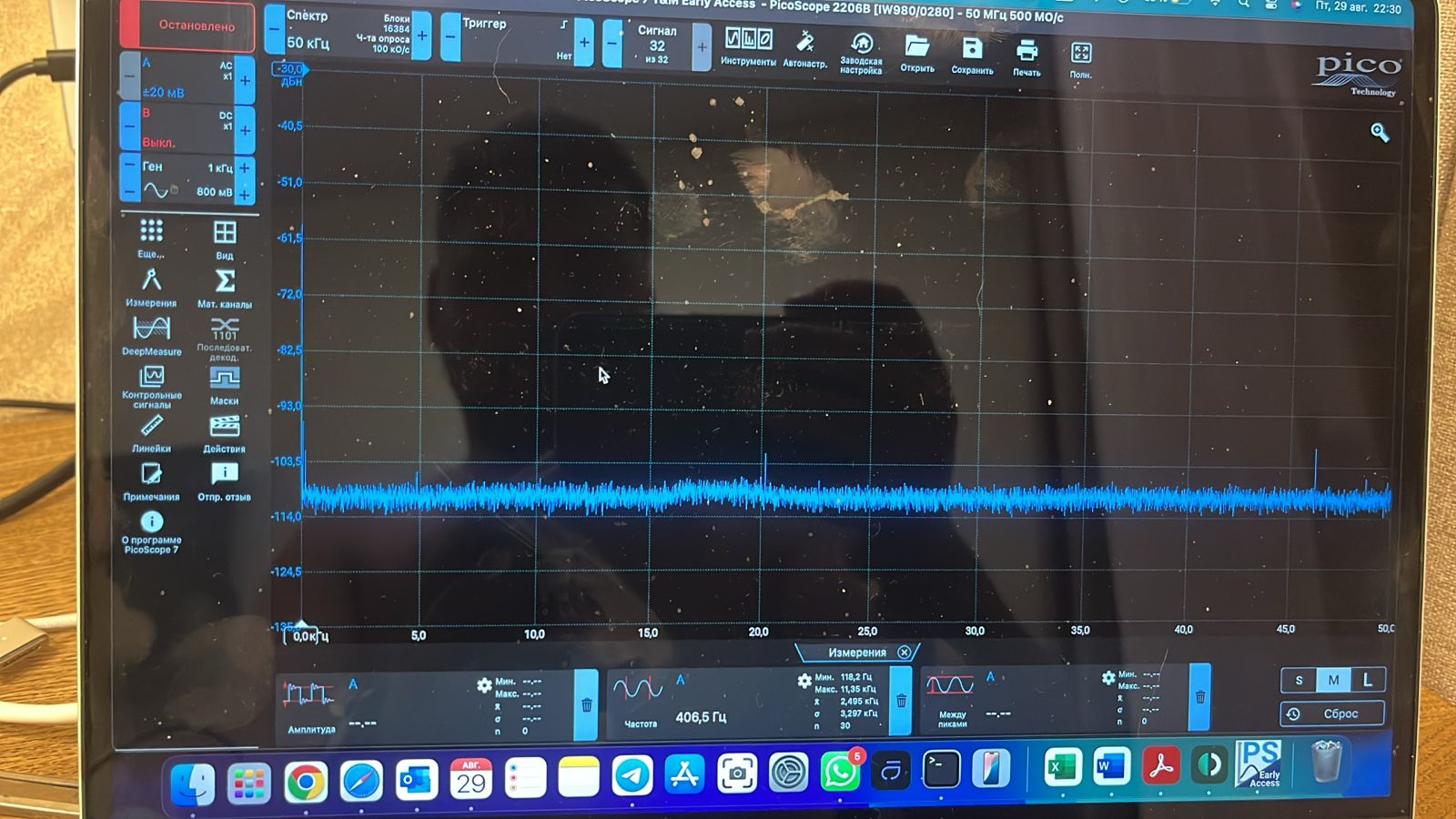

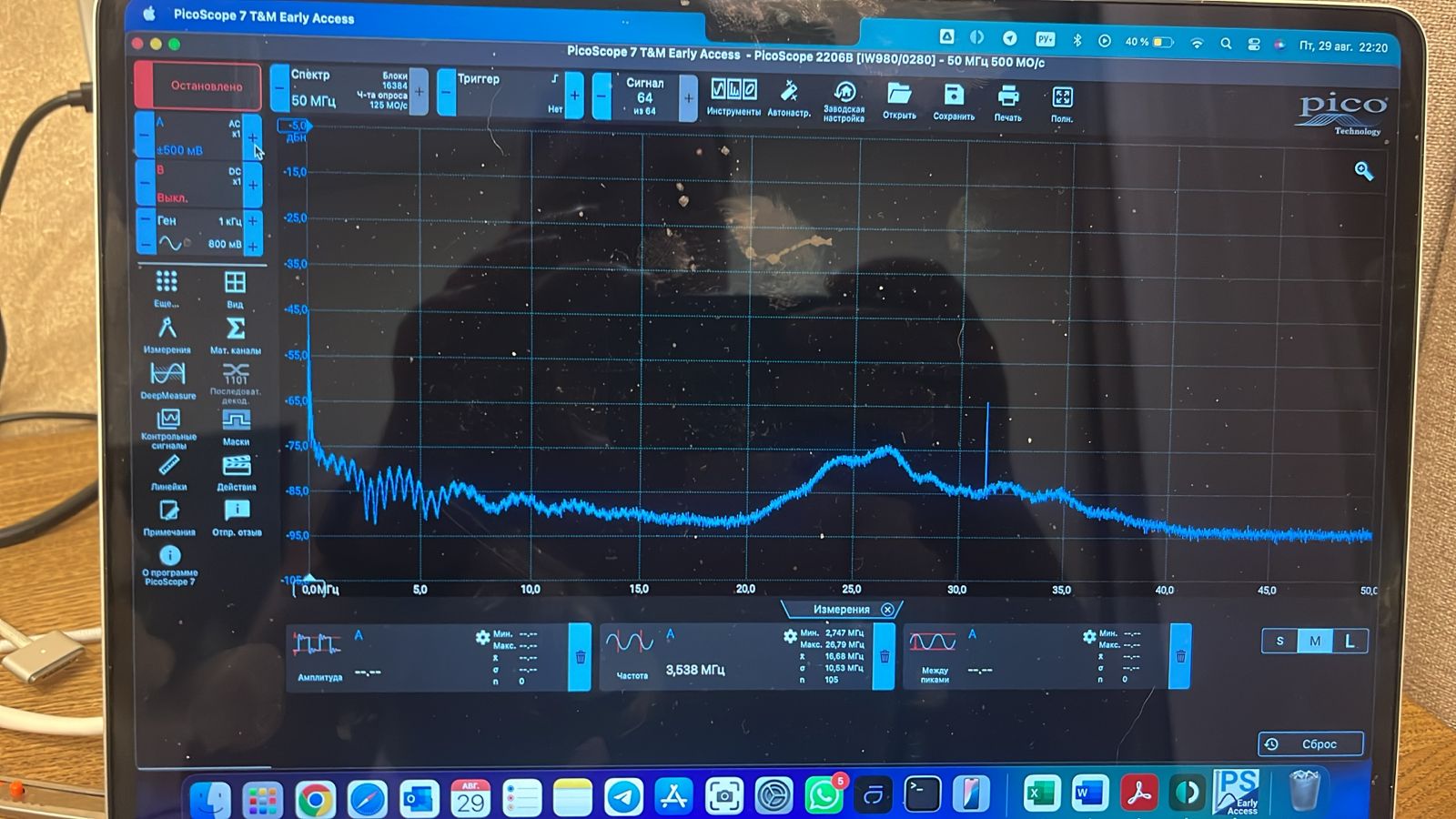

вот 50 кгц
Soniq
Секретный ( чуть уплыл щуп)
Миневел и штатный питальник выкладывать не буду, там вообще жесть.
ПС: оба бп питались от минвела)
в общем я к чему это все, для аудио подавление крайне важно, даже для цифры.

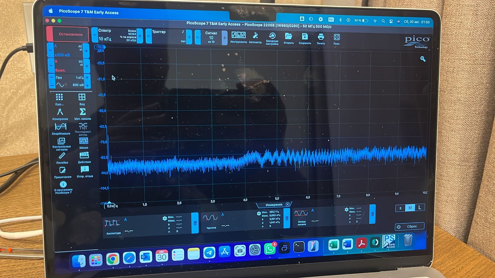

Интересует что там внизу детальнее)
На 20Гц–20кГц не настроить?
Долго спектр снимать на такой частоте,но ща попробую.
Можно и до 1кГц. Выше видно что всё хорошо)
это очень долго, минимум смог сделать 5 КГЦ
SoniQ
Секретный
К11 БП)
В общем на ух, в это подавление на НЧ, слышно ооочень сильно причем на цифре!!!. К сожалению у меня ослик 50 мгц, у него полка 114 дб… ((( но судя по анализу у секретного подавление более 150 ДБ с сааамого низа.

на резисторы она не повлияет, линейная нагрузка.
