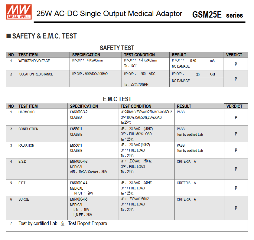

Мед-грейд не про помехи совсем а больше про безопасность. Гадят и шумят все серии маломощные плюс-минус одинаково.
Нужно смотреть отчеты тестирования, а еще лучше конкретный экземпляр тестировать с приборами :slight_smile:
Допуски довольно большие, по факту может быть сильно меньше или близко к заявленному в даташитах.
Там везде будет “пройдено” :wink:
Приборчики для прохождения сертификации немножко дорогие только
В том то и дело все они PASS получили и дешевые бескорпусные и дорогие медицинские. :slight_smile:
Им нужно всего лишь уложиться в целевые показатели, чтобы получить сертификаты. И приборы должны быть сертифицированные для этого.
Нам то не сертификат нужен, а реальные минимальные шумовые показатели.
Можно же посмотреть как реально шумит на конкретной нагрузке и как это влияет/не влияет на другие компоненты.

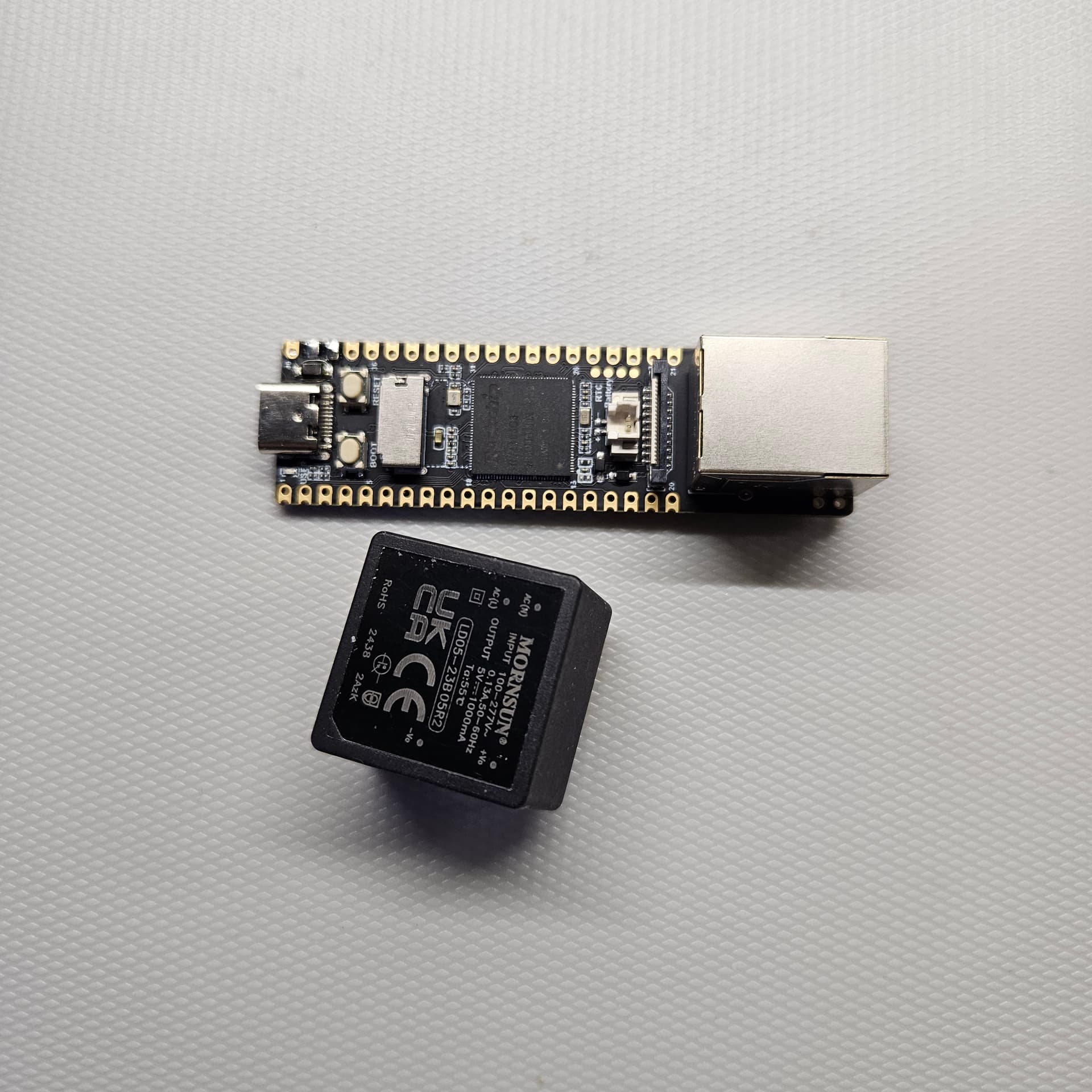

Мой лисенок кормиться от вот такой платки, размером под стать ему, со слегка усиленным фильтром на выходе.
https://sl.aliexpress.ru/p?key=SRiiVSW

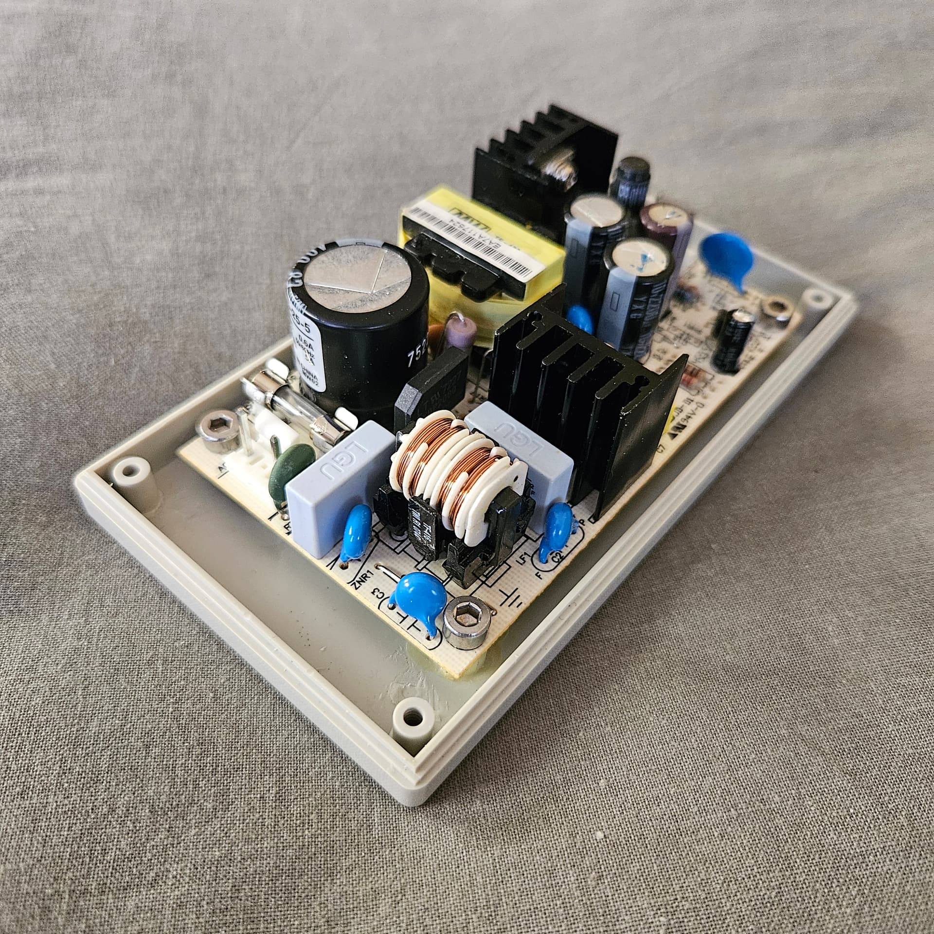

этот PS 25-5 приличный, на хорошей элементной базе и не особо большой и не пищит с маленькой нагрузкой, хотя мощнее чем EPS15-5
Как появится время, потыкаю в свои импульсные источники с нагрузкой в виде лис и neo3. Мне очень интересно.
смущает его еми фильтр в виде одного дросселя

Я таки хочу на вот этом попробовать. Можно изваять любой какой хочется emi фильтр с защитой на вход и на выходе поиграться с фильтрами
К нему есть и рекомендованная обвязка в даташите от минимальной до максимальной на их вкус.
А его можно напрямую к лису цеплять?
Или все же 5А многовато будет)
Так Амперы в данном случае не имеют значения, на сколько я понимаю.
Просто не совсем эффективно с этого бп питать только один лис с его мизерным потреблением.

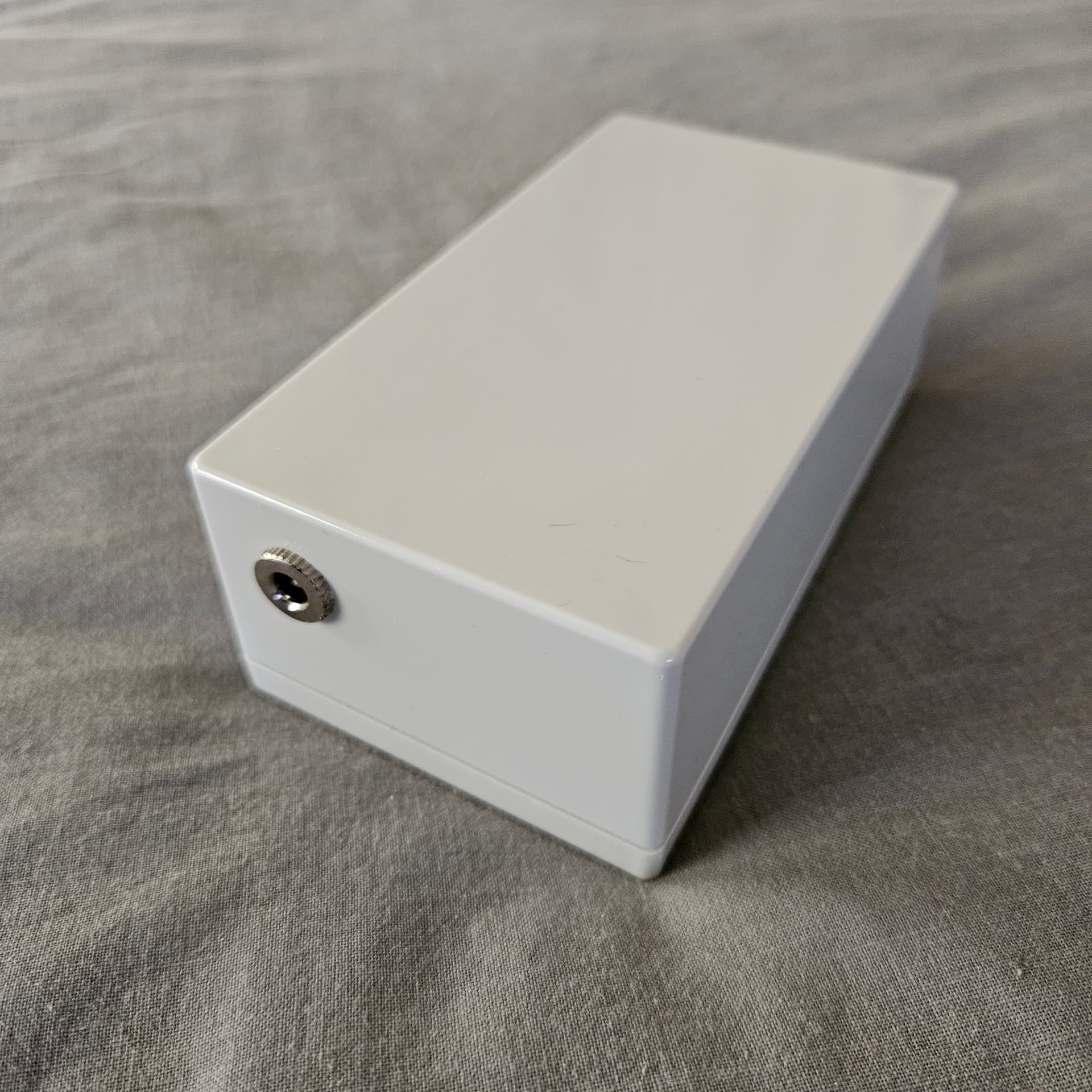

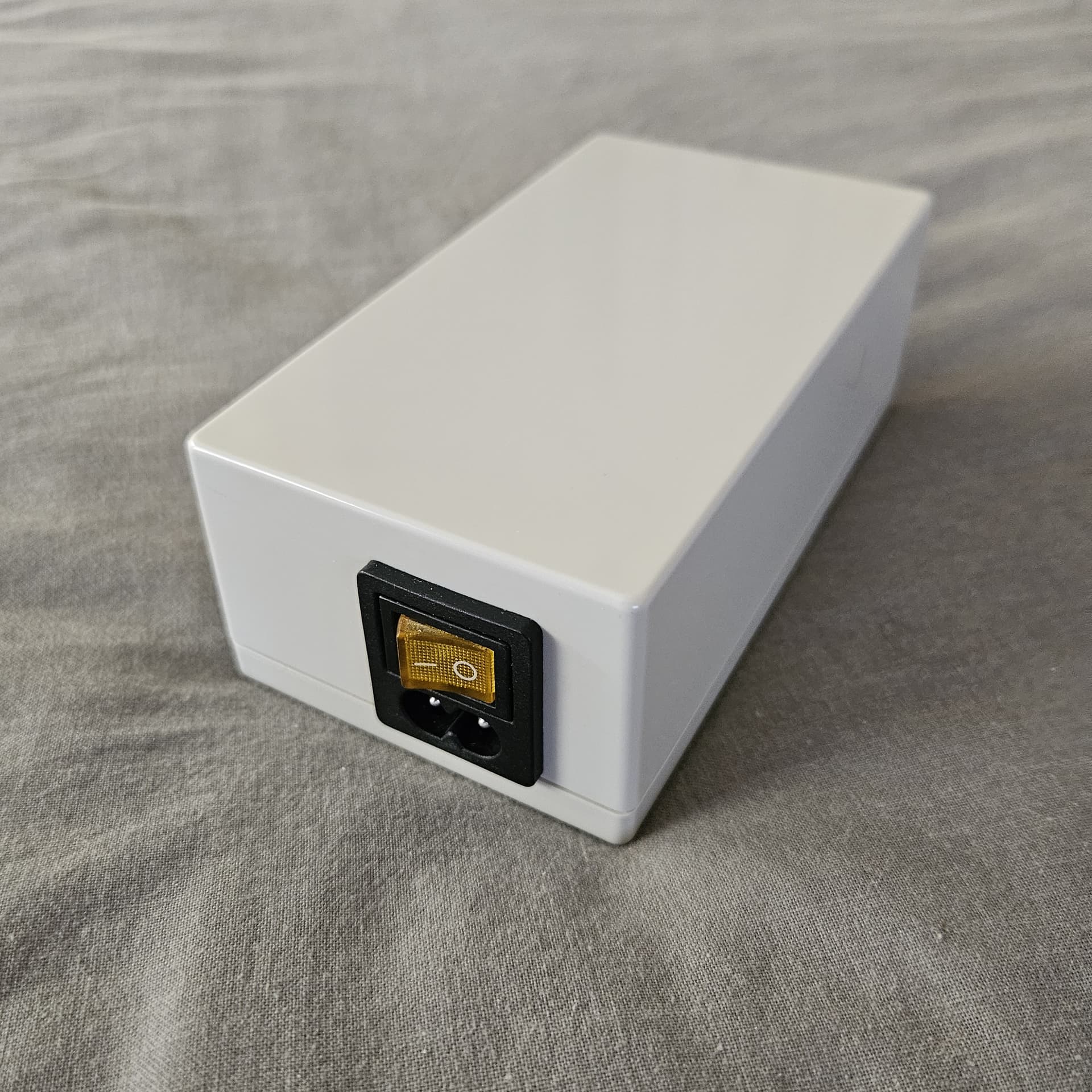

Я его когда то по случаю купил для четвертой малины. Засунул в корпус Gainta G1098G (G1098B -черный) с разъемом и выключателем и пользовал в качестве универсального источника для всего что ест 5 вольт.
Сейчас он без дела лежит и малины ни одной уже нет.
Если сети старые и возможен обрыв нуля то стоит добавить варистор, в стоке его нет.
