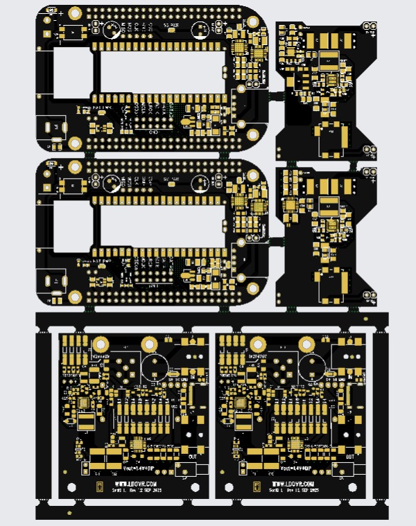

Рецепт подскажите?
На всякий. Корпус закрытый.
Есть смысл мурату и конденсатор на входе поставить?
Можно купить ббфокса и не заниматься не профильными делами) в новой ревизии будет отдельная правильная гребенка для шины.
Мы думаем над шляпой с i2s lvds/spdif, но руки и ноги пока не доходят до реализации. Нет, просто гребенка amanero style
Это принципиально 20 вольт на входе?
Нет конечно. Это для примера.
20 он взял максимально и объяснял про тепло.
У меня 7.5
mean well ps-25-7.5 ?
лис хоть и хищный зверь, но в плане потребления веган, теоретически не должен греться этот источник с таким небольшим падением напряжения.
Да, именно он.
Нужно ли в нем что-нибудь доработать/поменять на ваш взгляд?
Больше интересует как у него с “выбросом” обратно, в сеть?
У этой серии фильтры немного получше чем у свежих, где только одна емкость с дросселем, тут clc, но тоже не бог весть что, смотреть нужно с осликом как оно влияет на выход цапа через электро сеть или через АЦП и соответствующий аудио софт.
