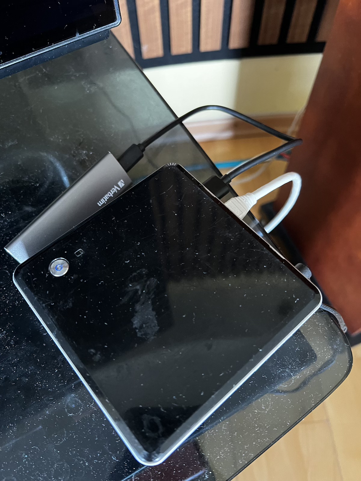

Нашел древний NUC nuc5cpyh, (на авитах с БП имеются от 3 тр) и решил, что ни монитор, ни клавиатура не нужны, поэтому вынул из него HDD с виндой, поставил SSD и инсталлировал Debian 13 в headless варианте. Устанавливал с USB-флешки, которую прошил Balena (у меня Mac) образом debian-13.0.0-amd64-netinst.iso (найдете тут Установка Debian через Интернет).

Вышло компактно, заброшу на полку рядом с роутером.
