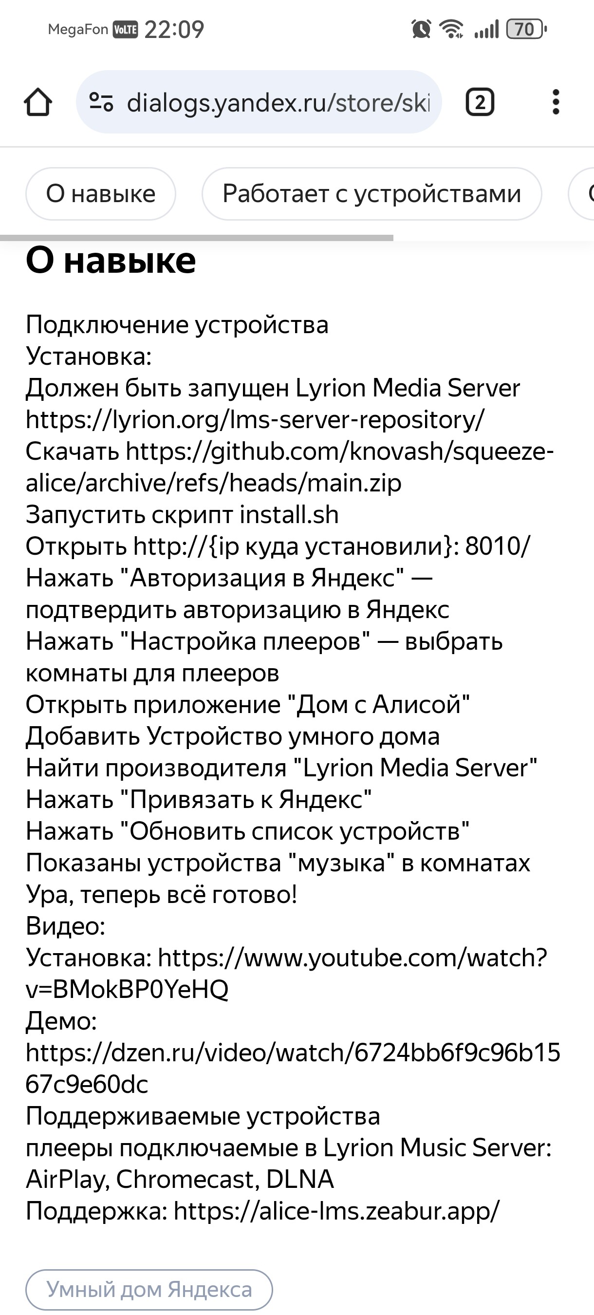

Товарищи, вот такое нашел, к нам это реализуемо или нет?
А можно ссылку в другом виде? :slight_smile:
Знать бы ещё как ее дать в нормальном виде, я скопировал вроде бы все. Должно такое открываться
++++https://dialogs.yandex.ru/store/skills/9f0de1cd-lyrion-music-server
Плюсы убрать и скопировать
