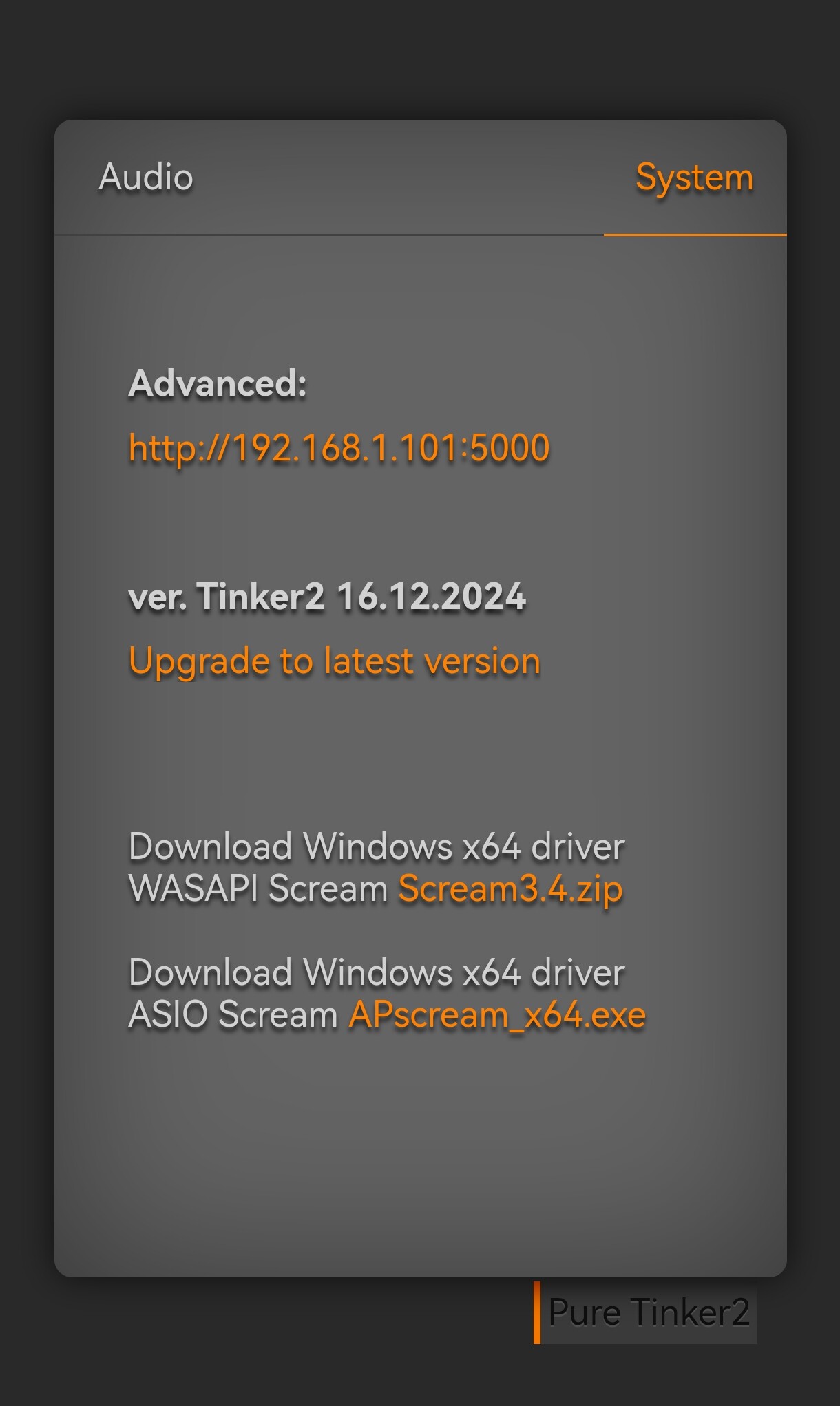

Прошивкой последней тинкер прошивали, в которой Павел раздел расширил? А то может банально место кончилось и тинкер падает из-за попытки что-то на карту записать.
Какой последней? Я нажимаю обновить и у меня последняя эта.
Так я не пойму это одно и тоже что у меня или есть обновленная версия, которая в шапке, имеет тот же номер, но при этом моя не обновляется?
Ну написано же - версия та же, но раздел там Павел увеличил. На серверах обновлений её нет, нужно скачать эту обновлённую Павлом прошивку и прошиться вручную. Версия там не поменяется, а размер раздела увеличится и появится свободное место.
И все перенастраивать придётся. :weary_face:
Технически, есть какая-то возможность забэкапить настройки LMS, практически - проще перенастроить и забыть.
