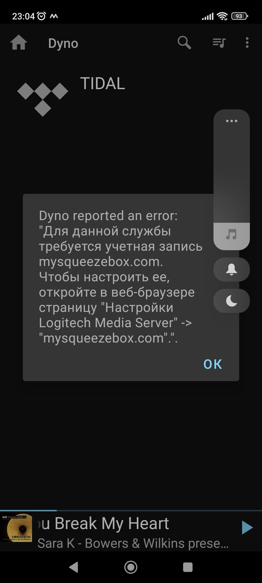

Тинкер 2, прошивка Pure с сервером LMS

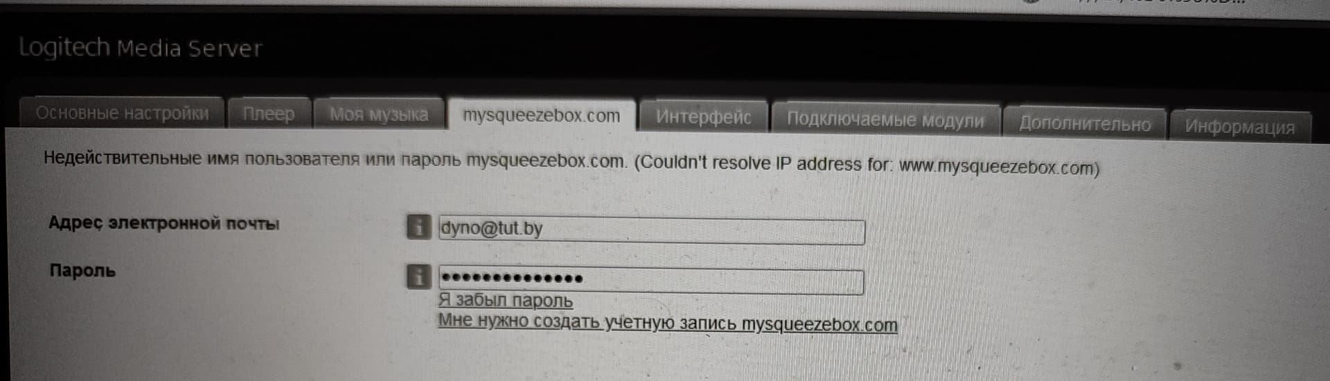

Не могу войти в учётку. Причем на самом сайте спокойно захожу… Чё ему надо-то?
Помогите, кто чем может. :slight_smile:
А что это дает?
Без этого не хочет работать плагин Tidal …
Вот как. Не знал, потому что не пользовался этим Тидалом. Я никогда в эту учетку не входил и LMS делал все, что надо…
Тем не менее:
по названию ошибки гуглили? https://forums.slimdevices.com/forum/user-forums/squeezebox-radio/106101-squeezebox-radios-and-touches-fail-to-connect-can-t-resolve-ip-address
Couldn't resolve IP address for: www.mysqueezebox.com
