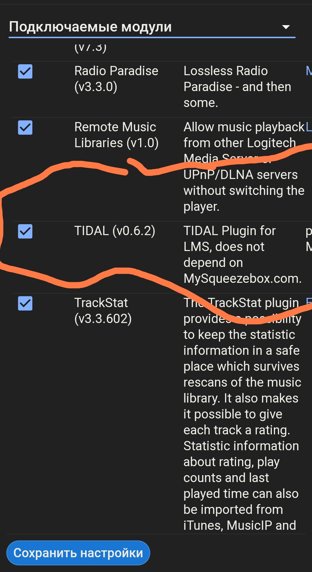

Хорошая новость - появился плугин Tidal для LMS ver.0.6.2, не связанный с MySqueezebox.com. Я сейчас настроил новый плугин Tidal - работает!

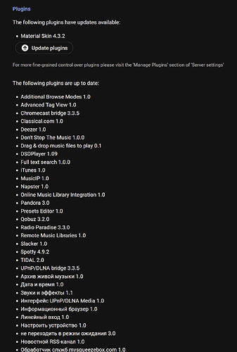

Обновил вчера до
Server Версия: 8.4.0
Операционная система: Windows 10 - RU - cp1251
Plugins TIDAL 2.0 - заработал (без vpn), Qobuz 3.2.0 работает, Spotty 4.9.2 не работает.

Точно 2.0? У меня в списке плугинов старый Tidal и версии 0.6.2.

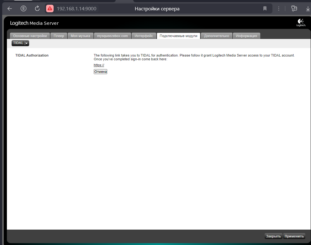

У меня установился, но не авторизуется.
Как авторизоваться?
P.S. Для понимания, LMS развернут на Тинкере с прошивкой Pure штатными средствами Pure.
Я перед авторизацией делал следующее:
- отключился от MySqueezebox.com (logout)
- вышел из программы Tidal (logout)
- перезагрузил LMS
И авторизовался в плугине Tidal LMS
