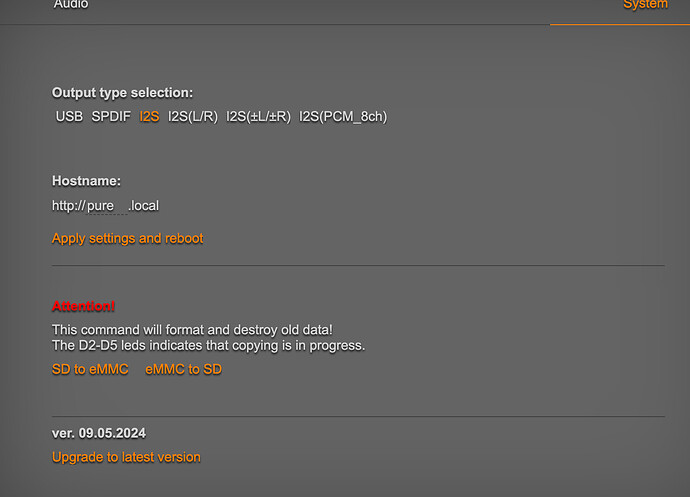

@Lev_Fishmann , Лев, добрый день. Скажите, пож., вы не планируете выпускать обновление ОС для DSC с DSD’it?
У меня версия от 9.05.2024, и последние 3-4 дня LMS отказывается играть на на ваш цапостримерстример в режиме LMS. В Aplayer через UPNP bridge играет без проблем.
Видимо, что-то этот Lyrion вместе кривыми правками интерфеса еще что-то “подулучшил”…
Вернитесь на родной LMS.
Поясните - родной, это тот, что был у Логитека? У меня LMS распущен на NAS QNAP, обновления через его же веб-морду. Все работало прекрасно до последнего времени, и все устраивало, в т.ч., и в не последнюю очередь, именно интерфейс material skin.
И вдогонку - все работает на Tinker и на BBB, проблема только с устройством Льва.
Откатить обновление не можете, дабы проверить в софте ли дело?

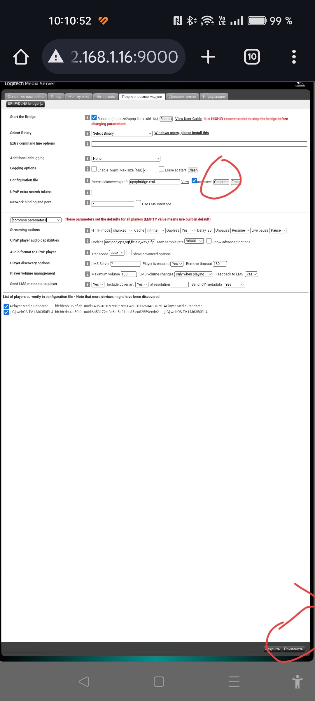

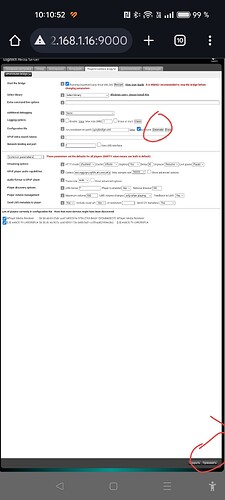

Подскажите пожалуйста как заставить LMS подключить модуль UPnP/DLNA bridge v3.3.9 ??? Галочку ставлю, перезагружается сервер и ничего(( другие дополнения встают!
Сервер крутится в docker Synology. Версия: 9.0.1 - 1734734967 @ Sat Dec 21 03:43:20 UTC 2024
Имя хоста: lmscommunity-lyrionmusicserver-stable
В настройках надо конфиг сгенерить.
А устройство какое? Можно просто включить squeezelite, проще подключить к лмс.
В качестве эндпоита планировал wiim mini.
Для этого и хотел мост в dlna настроить. Так же можно?
Да, конечно, немного повозиться с настройкой и вперёд. А хромкаст же видим тоже умеет? Там все проще)
