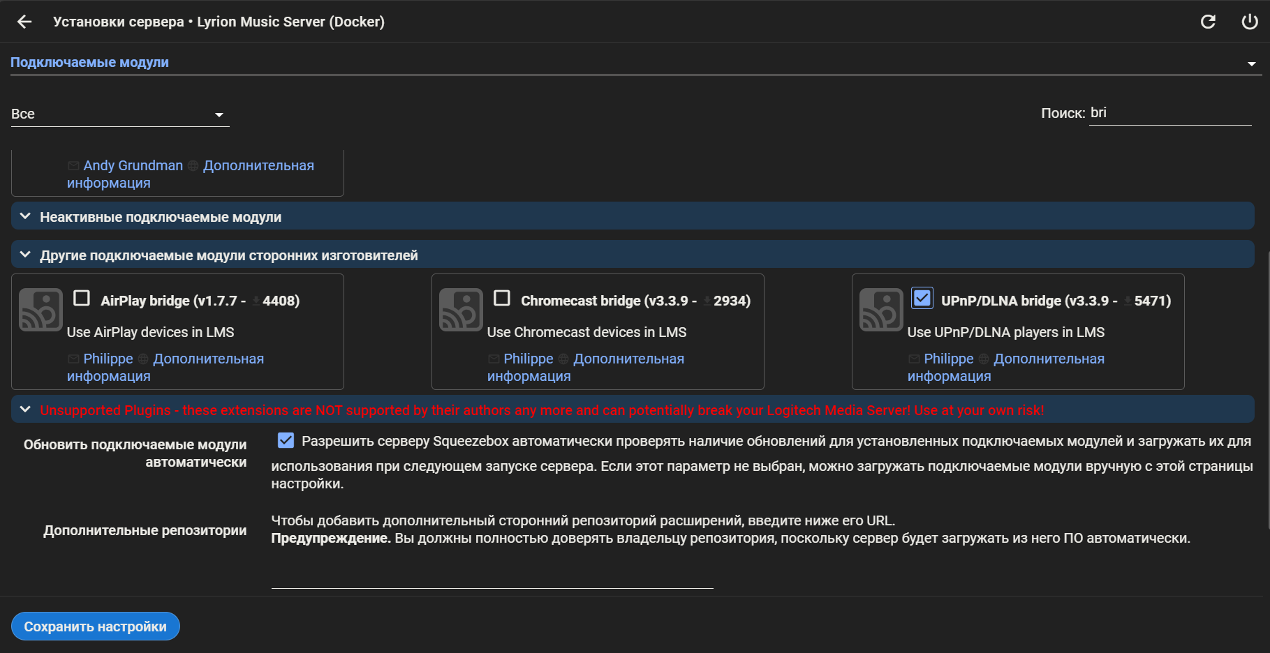

Не получается зайти в его настройки.
он не появляется в активных. Ставлю сохранить настройки, сервер перегружается и ничего не меняется.

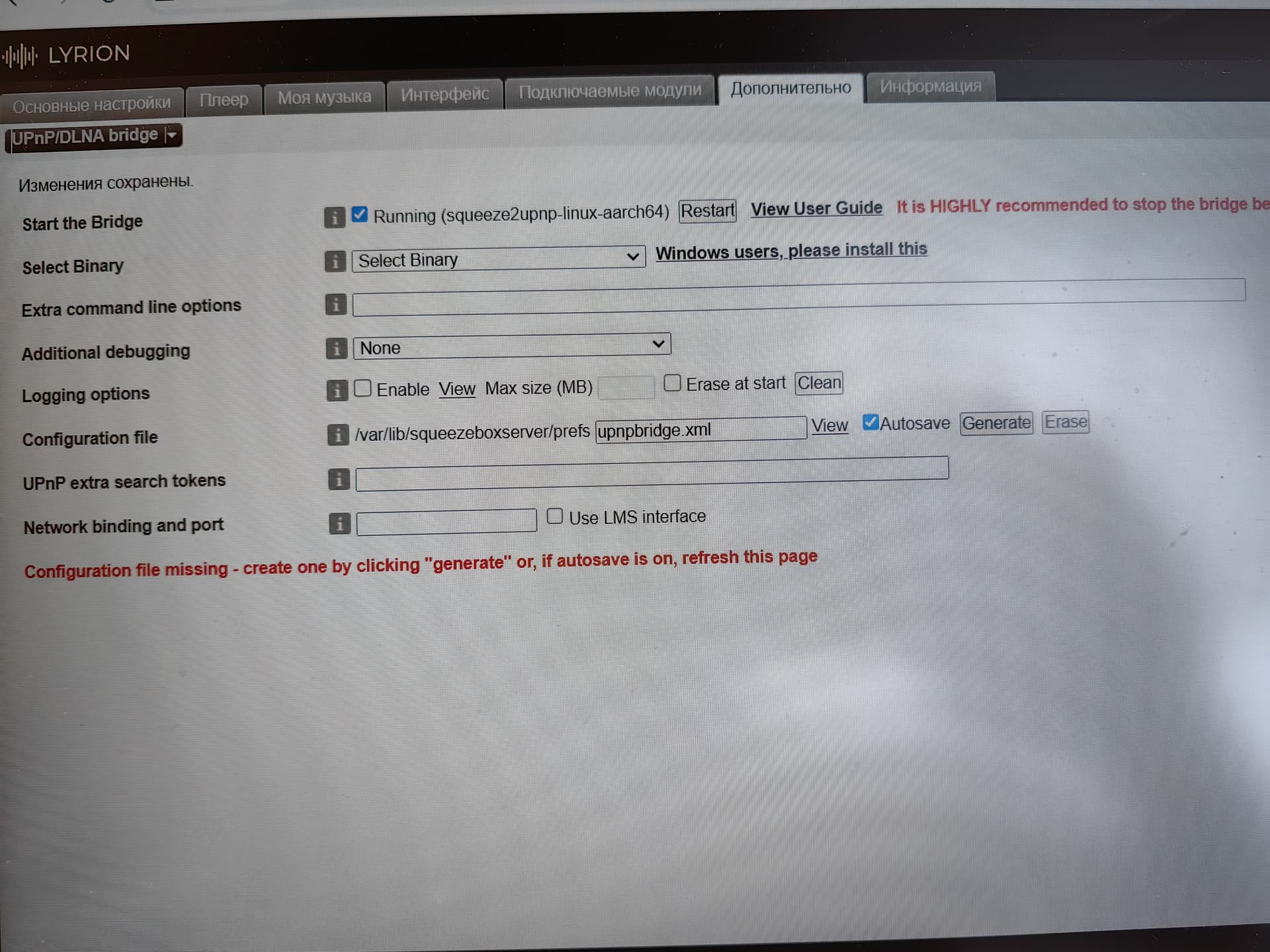

Товарисчи помогайте, взят карту, залил диетпи, поставил в диете лурион (LMC) установил упнп мост и хрен там, ничего не работает, раньше телевизор находило и плеер, сейчас 0..
Может, кнопка “Generate”?
ну я пюре я делаю все тоже самое и там работает, тут нет… так что я куда нажимать примерное понимаю… Херня какая-то
В Pure если Апрендерер, то он там уже с мостом идет, а здесь надо сгенерировать файл. Кнопочку нажмите, должно взлететь.
Не, не работает…
Нажмите кнопку generate, подождите секунд 30 и сохраните.
Вам же уже советовали.
Я так и делаю, не генерится файл, почему не понятно, на прошивке пюре все получается и файл генерится, в диете нет! все идентично, только не работает.
Ресет. Переустановить
Уже, и на другую карту, пофиг, не работает…
