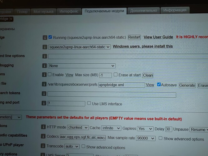

Так и придется видимо сделать, правда тинкер греется сильнее на пюре. А с диетой и upnp мотом херня какая-то не понимаю искренне что там блин не так…

я взял отдельную карту, поставил диетпи, там внутри диетпи установил лмс и мост, и там не генерится файл, пюре я не трогал, там все работает. Тинкер только греется сильнее, как его настроить чтоб не так грелся кстати? Короче в другом дистрибутиве странно работает плагин моста…

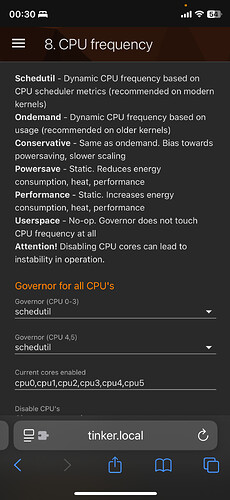

Планировщиком поиграйте, частоты ядер поменьше сделайте. Ничего волшебного в диете нет, там наверняка частоты придавлены или планировщики стоят такие, что не стараются нагружать железо.
А что за планировщики?

При включении тинкера в режиме лмс и лисёнка в лмс появляются 2 плеератс мак адресами тинкера и лисенка. При отключении лисенка плееры пропадают, те тинкер в тинкере не показывается. Почему так интересно, есть версии? В тинкере ни один плеер не выбран и ни какие цапы не подключены. Просто запущен сервер ЛМС
101 и 102 айпи. 101 тинкер, 102 Лисенок
При этом, если запусти баблупнп то видет один Лисенок. 102 айпишник.
В чем конкретно проблема, препятствующая использовать по назначению?
