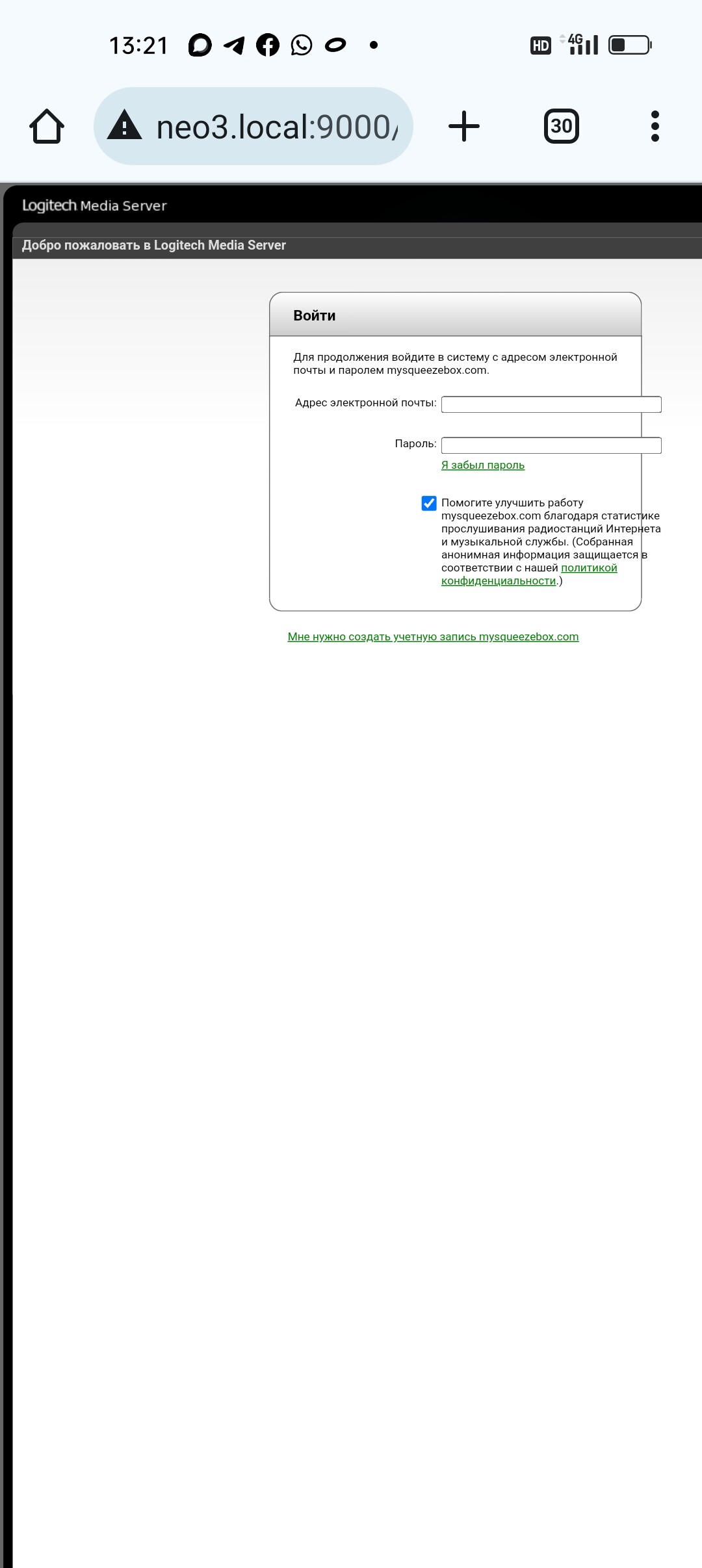

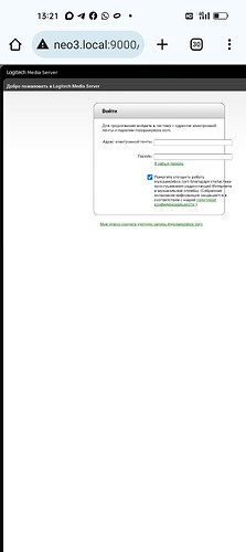

Покажите снимок экрана где сервер требует войти в учётку и не даёт дальше двигаться.

Это не вся страница. Вы можете открыть настройки на компьютере? Увидите много интересного.

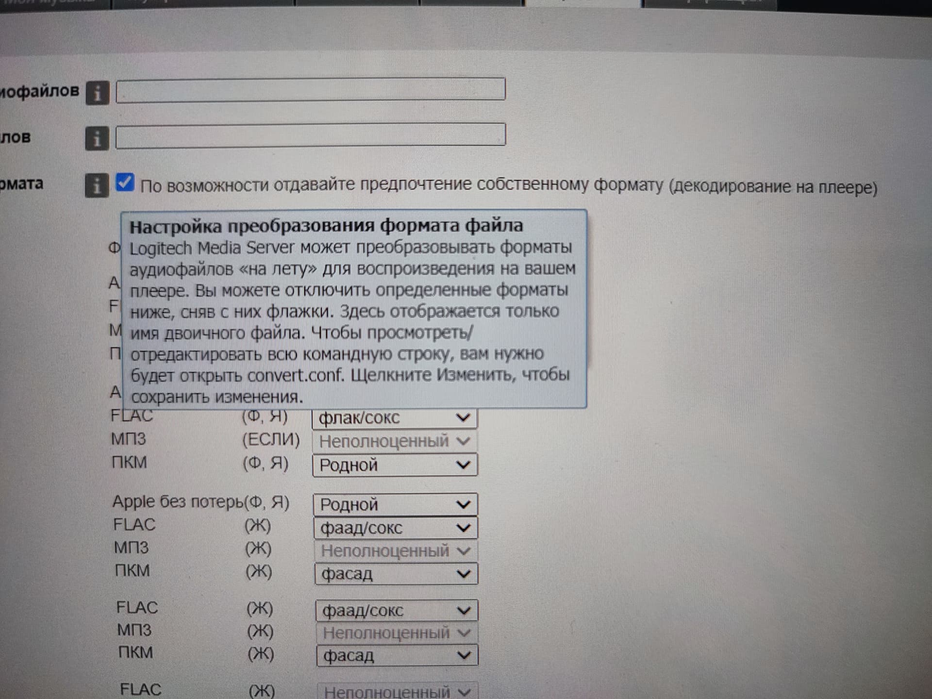

Помогите разберемся на примере FLAC во вкладке “Типы файлов” как всё работает и что обозначает.

Понятно, спасибо, буду смотреть на pc.
Если хочешь декодировать то есть выбор в какой формат.
На флак всё верно стоит нативно флак
Внизу справа кнопка далее
С другого форума Буквы (I, F, R) - я честно не знаю, но исходя из логики, I - Internet, F - File, R - Reencoder
Юрий, насколько я понимаю, зависимости более сложные.
Для FLAC например, дается несколько строк для обработки разных типов файлов, причём только для FLAC две строки, а ещё и загадочные буквы в скобках слева.
Тут нужно понимать логику всех этих настроек. И думаю есть взаимосвязь с настройками других типов файлов.
Вот и я про тоже, нужно понимать что и для чего там меняется.
Есть два варианты передачи файла от сервера LMS в рендерер:
Первый - «как есть», т.е сервер ни чего не делает на своей стороне и передает в конечную точку файл «как есть», для этого надо для каждого типа файла выбрать «Собственный» если есть такая возможность. Плюсы - работает файл cue. Минус (если это минус) - нагрузка на конечную точку;
Второй- на стороне сервера конвертировать все в PCM и уже в таком виде передавать в конечную точку, Минус - cue уже не будут работать, Плюс (если это плюс) - меньшая нагрузка на конечную точку.
Оба варианта можно отслушать и выбрать свой.

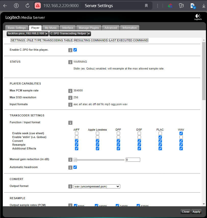

И ещё вопрос, где в LMS настроить даунсемплинг. В PiCorePlayer это можно было сделать из web интерфейса в меню.
Поясню. Мой ЦАП не может больше 24/96. При выводе на рендерер APlayer проблем нет, там это можно задать в настройках и это будет происходить на стороне эндпоинта.
Но при стриминге на рендерер Сквизи это должно задаваться на стороне сервера. (Речь про стриминге Pure).
Попробуйте плагин C-3PO Transcoding Helper. Хотя он раньше требовал патченный LMS, но может сейчас уже будет работать и так.

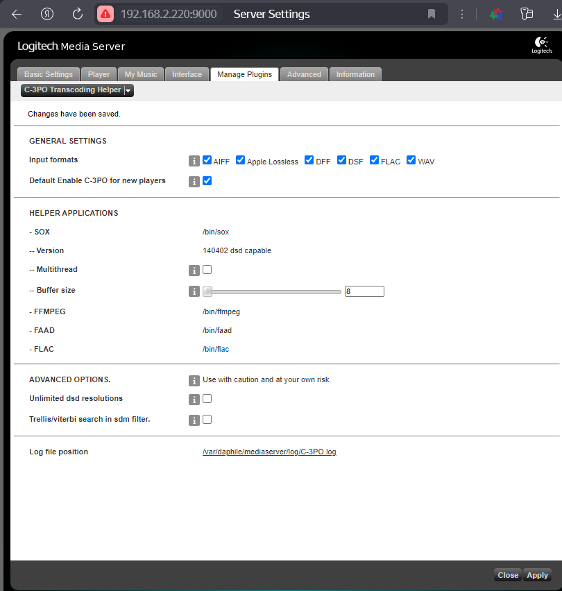

Установил C-3PO Transcoding Helper.
В настройках нет настроек ни апсемплинга ни даунсемплинга.
Куда дальше копать?
P.S. Нашел настройки C-3PO Transcoding Helper.
Буду разбираться.
Спасибо!
