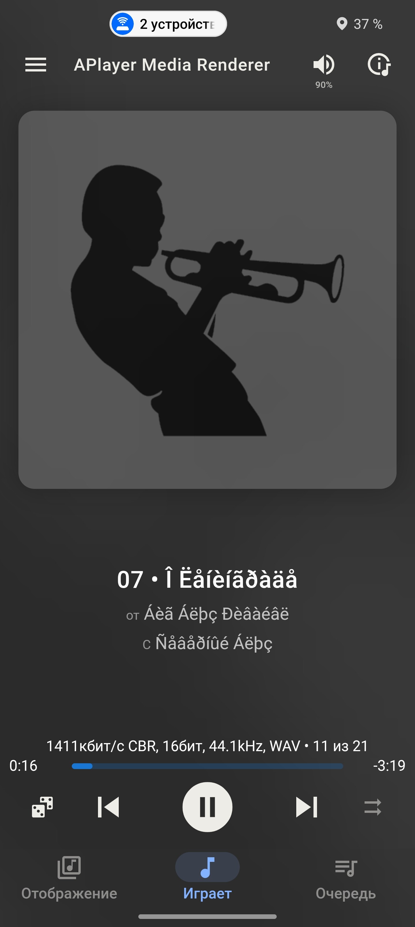

Проблема такая что, после установки этого lms player, указал путь в настройках и т.д, а он не видит музыку. Хотя BBB включен, и в веб интерфейсе вижу его ip адрес.
Интернет станции тоже штук 6 видит, но не востроизводит ничего
А Вы правильно путь к музыке указали? Там зеленая галка загореться должна если все путем…
Вроде бы, но потом в строке путя какие то символы непонятные, необычные. Переписываю, а всё же после сохранения какие то символы другие. Может из за того что музыка в корневой папке на диске D/ далее на русском “Аудио” , D/Аудио…и далее там в папках по альбомам
Там должно быть то, что Вы ручками прописали. Если LMS это устраивает, то рядом зеленая галка, если нет, то красный круг…
А пишу русскими буквами конечную папку, а оно такого типа потом ‰©℅£
Вы наверно не хотите свою музыку послушать. Неоднократно уже это проходили - не надо писать кириллицей в англосакских прогах…
Помню привычка была раньше использовать только латинский алфавит и даже не пользовать заглавные для имен папок, чтобы все всегда точно открывалось наверняка.
А сейчас Roon отлично все переваривает :slight_smile: и не только кириллицу, но и всякие нестандартные локальные буковки разных языков, вообще удивляюсь его всеядности и стабильности. UAPP на смартфоне тоже отлично справляется с чем угодно в том числе по посети через samba и webdav.
Неужели LMS все ще чувствителен к этому?
LMS - старый проект, на перле писаный. Видать, с юникодом там по-прежнему проблемы.
Кстати, заглавные буквы связаны скорее всего с особенностями регистро-зависимых файловых систем. Но это так, к слову.
