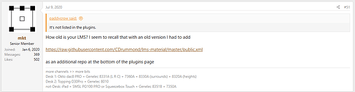

Установил вручную из репозитория, просто нужно было правильно его прописать! Помогло это сообщение:
P.S. осталось найти откуда загрузить этот плагин )))

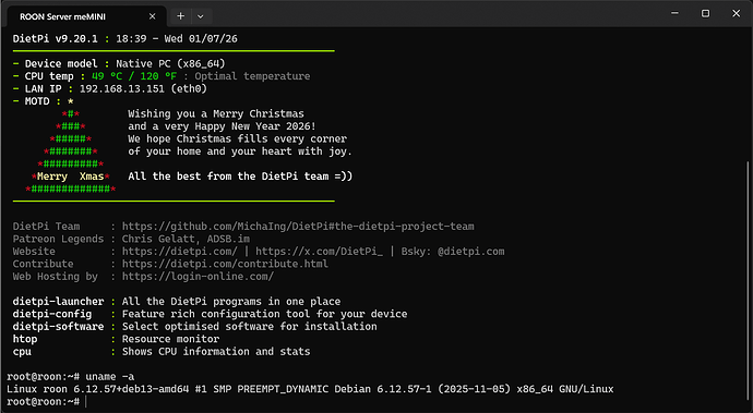

мне предложили только до Deb13 обновиться пока что и сегодня обновили 1 пакет.

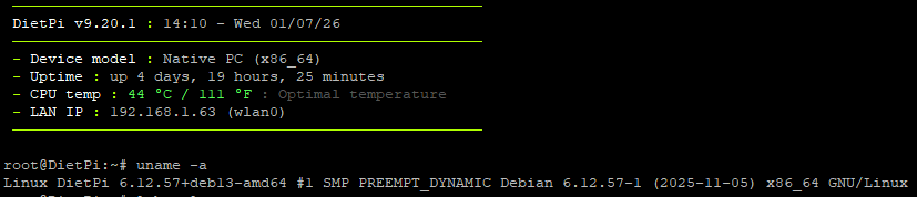

У меня вот так сейчас.
И Native PC for UEFI предлагается для скачивания на deb13
https://dietpi.com/downloads/images/DietPi_NativePC-UEFI-x86_64-Trixie_Installer.iso
У меня такая же только без елки)))

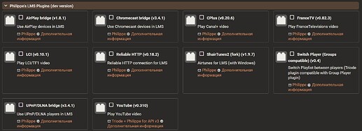

Плагины вроде как тут:
Пытаюсь подгрузить его, пока не получается ))) Еще нашел репозиторий вот такой общий для плагинов, оттуда тоже не грузит

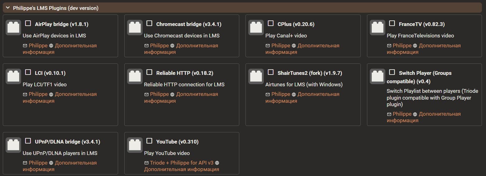

В процессе поиска репозиториев для установки плагинов для LMS, пришлось зарегистрироваться на их форуме, где нашел несколько весьма интересных плагинов, вот один из них Group Players, позволяет создавать группы рендеров для одновременной трансляции на все устройства в группе )
Также в репозитории этого разработчика есть и другие интересные плагины
Инструкция по ручной установке плагинов в LMS

Установлен на Asustor с ADM 5, в Docker с помощью Portainer.io. Сервер работает, штатные плагины устанавливаются, material из мастера установки не подхватился, ставил отдельным плагином с репозитория разраба. UPnP bridge не устанавливается ни в какую.
Самое интересное, на винде установил для ознакомления. Если запустить на ней “Выбрать Start Lyrion Music Server” который устанавливается вместе с сервером, LMS видит мой сетевик даже без установленного bridge. Стоит его отключить и связь с сетевым плейером теряется…
Я не устанавливал конкретно этот плагин, мне без надобности. Но те что я установил, я ставил из репозитория, руками ничего никуда не перемещал…
Как именно Вы их устанавливали из репозитория, можете описать?
Мне кажется, я уже все мне известные способы попробовал.
Через три буквы, иначе никак…
Когда подключаешь репозиторий, плагины из него становится доступны для установки прямо в интерфейсе LMS, где видно и штатные плагины. Если этого не происходит, значит репы не подключены, или может уже не актуальны. Для подключения внизу страницы с плагинами, нужно вставить ссылку и нажать кнопку подключить.
