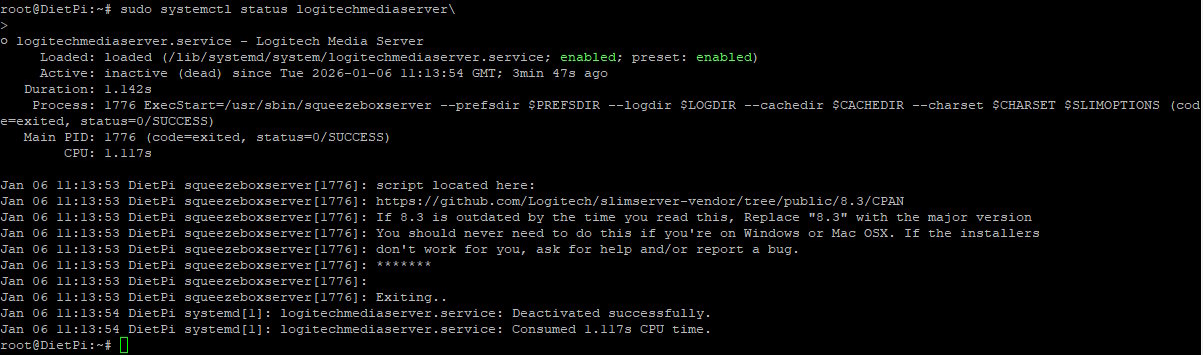

Обновил ручками до 9.0.4 тоже самое… удалил полностью и заново поставил, аналогично ((( похоже пора искать новый сервер для локальной коллекции.

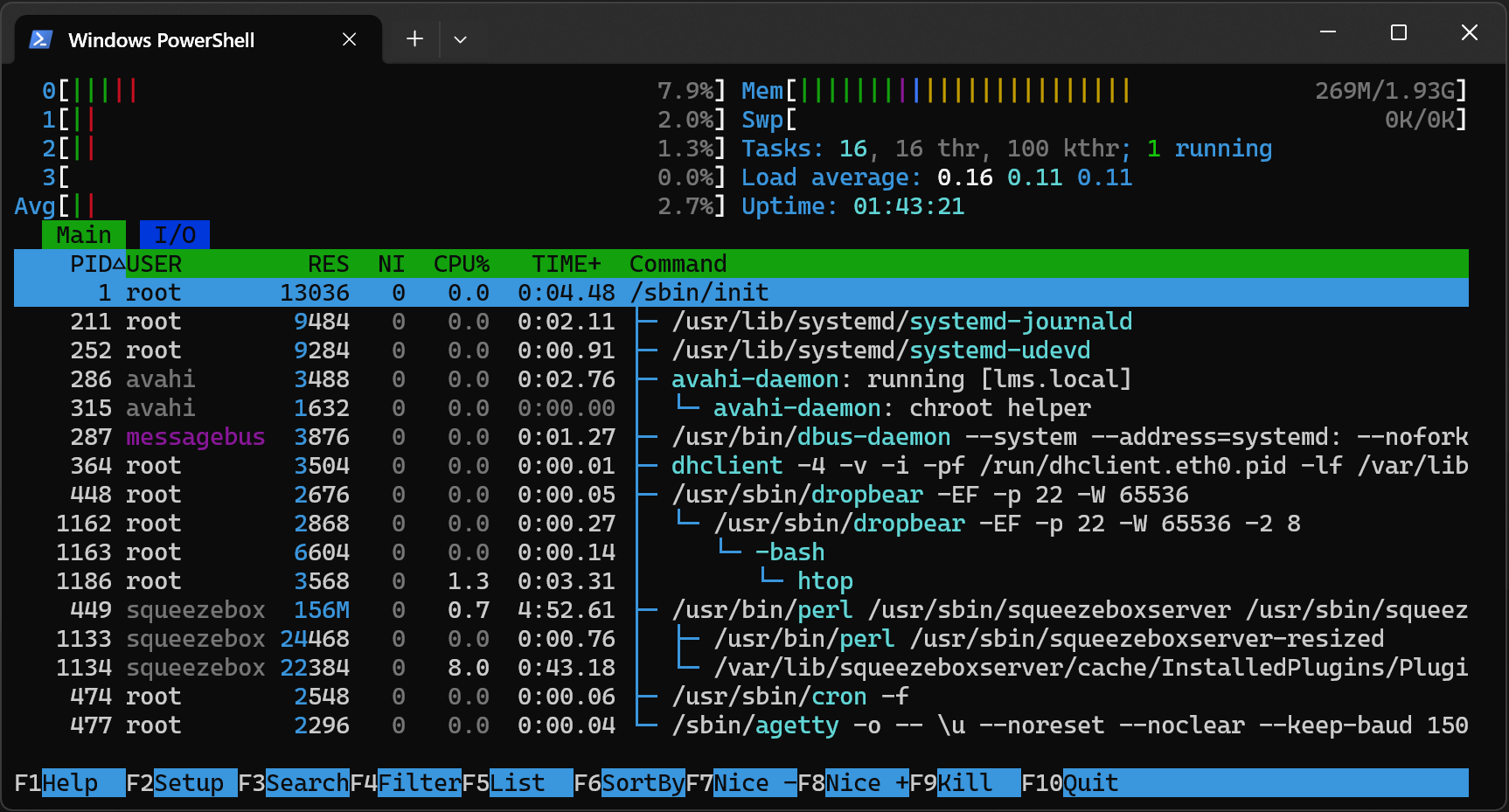

Нашел причину похоже, плагины не загружает почему-то, нет в списке третьего процесса (
В папках тоже пусто…

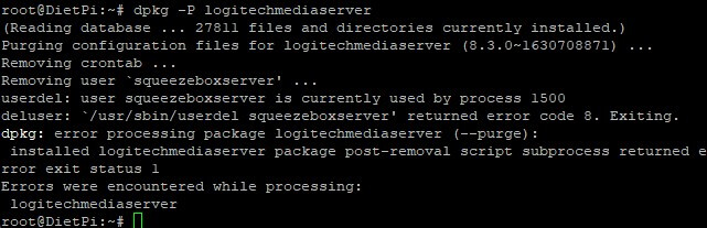

Он у меня крутился на neo3 с установленной DietPI, всем устраивал, черт дернул обновится перед новым годом ((
Похоже остались какие-то хвосты от 8.3… сейчас грохну всё и заново образ диеты попробую записать

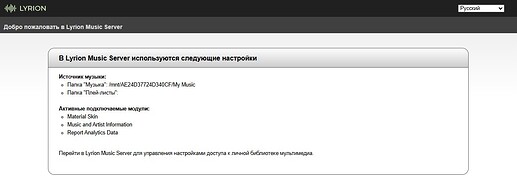

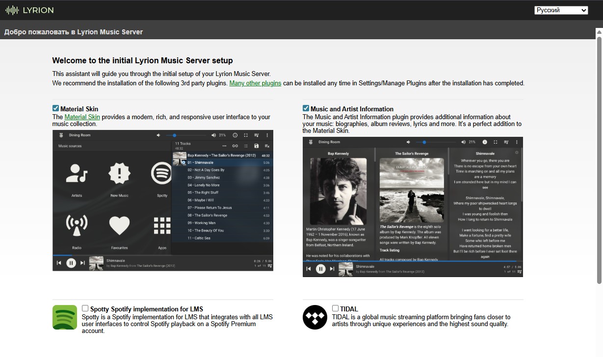

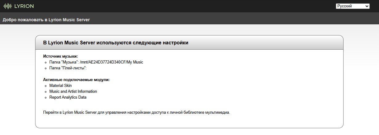

Заново всё установил, на начальных экранах всё хорошо, но в финале опять нет Material Skin (((

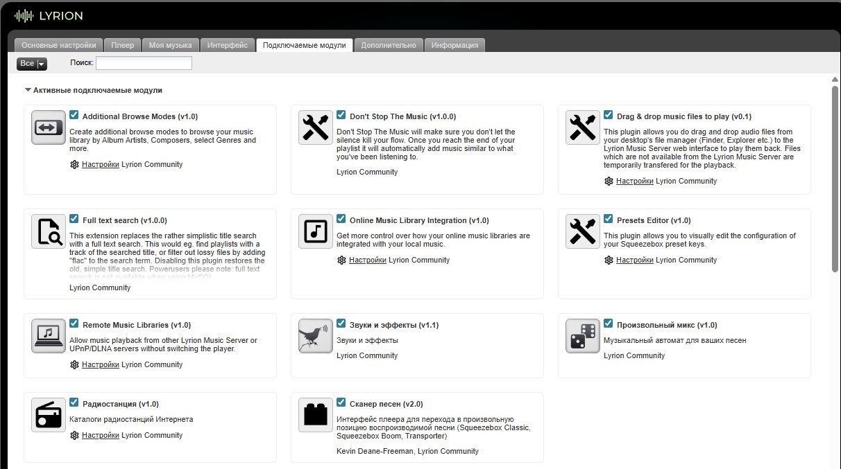

А что в настройках сервера в плагинах после всех установок.?
Какой то хлам…
Видимо нужен доступ и при первоначальных настройках, наверно оно ставится только в этот момент.
Либо заводите себе трубу в европу на домашнем роутере, либо придется учится ставить ручками локально.

Ну, а в неактивных если посмотреть? Материал скин, как плагин поставляется, может быть не установлен?
Нет его в списках во всех от слова совсем (
