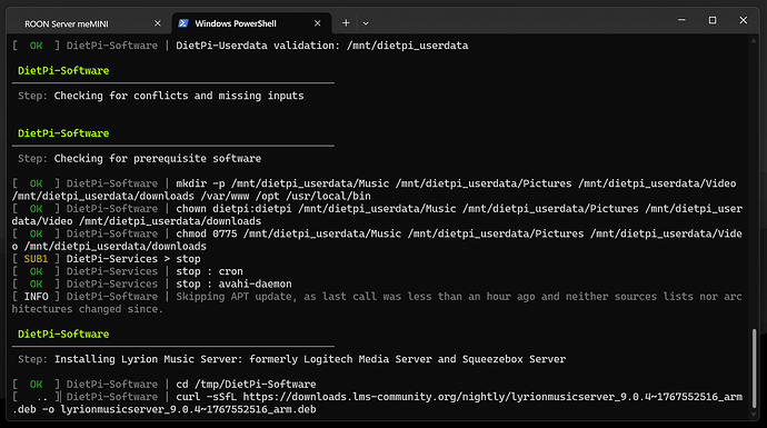

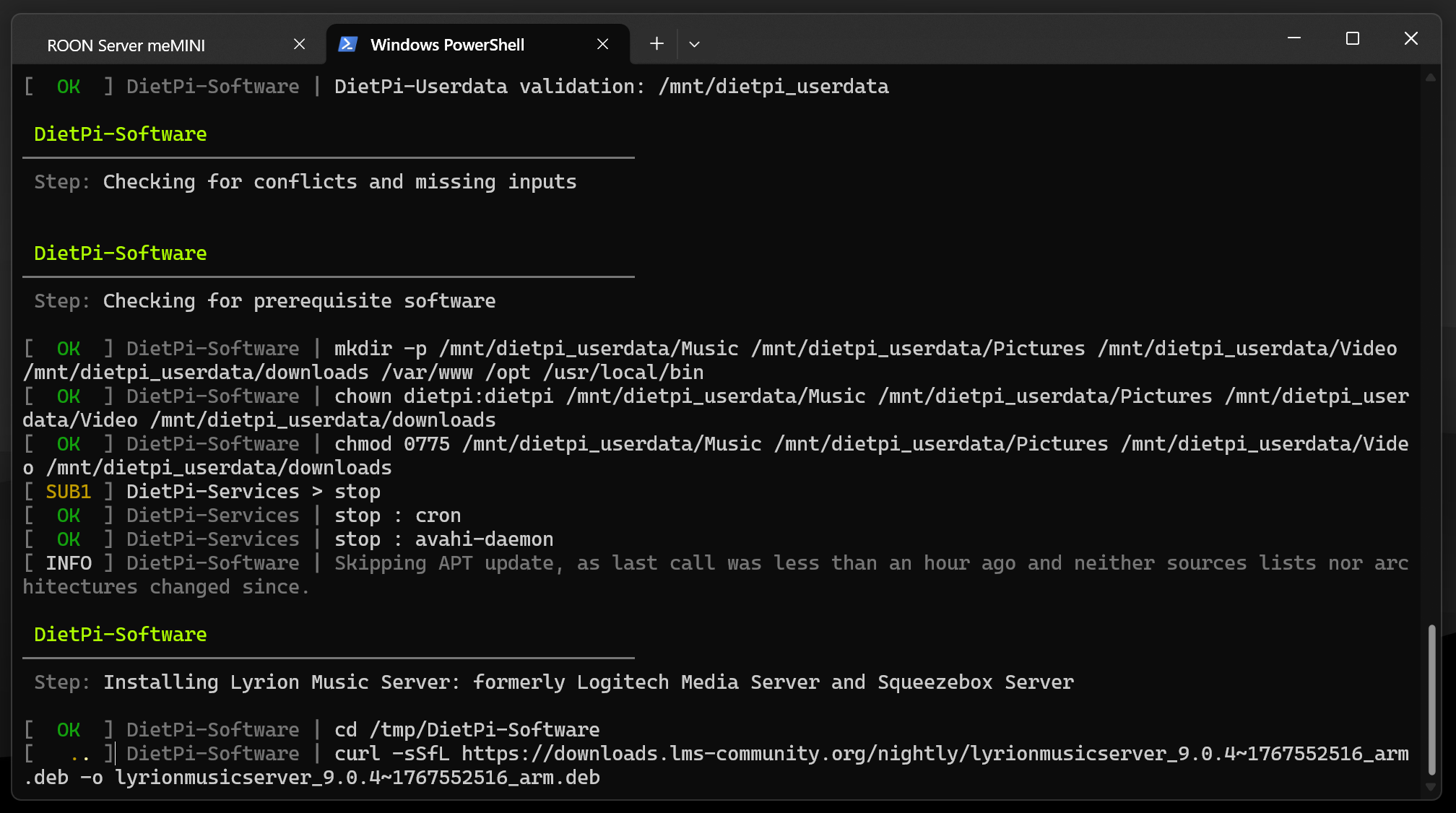

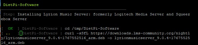

Раньше также ставил, а сейчас висит и не устанавливается
Сайт LMS у меня не открывается. Но из диеты ставится и потом из интерфейса LMS ставятся плагины. По крайней мере пара нужных.
Понятно, какая то фигня у меня (( Точки бегают бесконечно…

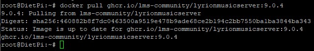

Вот зараза! Пытаюсь через докер поставить, но знаний в линуксе не хватает. Образ вроде как скачивает, а как его установить на машину я не понимаю (
apt install “путь к файлу и файл deb”

Только downloads.lms-community.org не доступен :frowning:
Если пустить lms-community.org через трубу, то можно и средствами Диеты установить и плагины поставить.

Добавил lms-community.org в dns маршрутизацию и все заработало
Инсталляция прошла успешно
