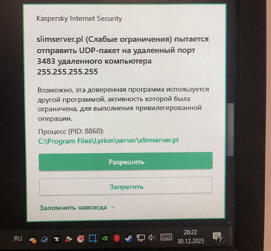

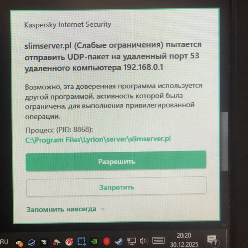

Что-то блочит 9000 порт
Каспер может ?

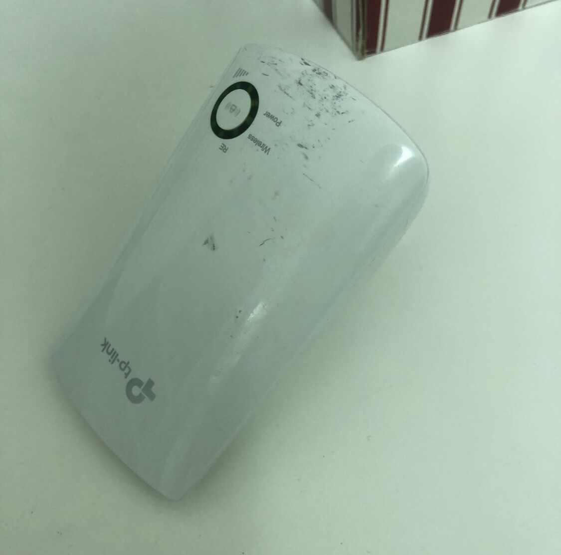

Вот это можно назвать wi-fi bridge ? В дальней комнате

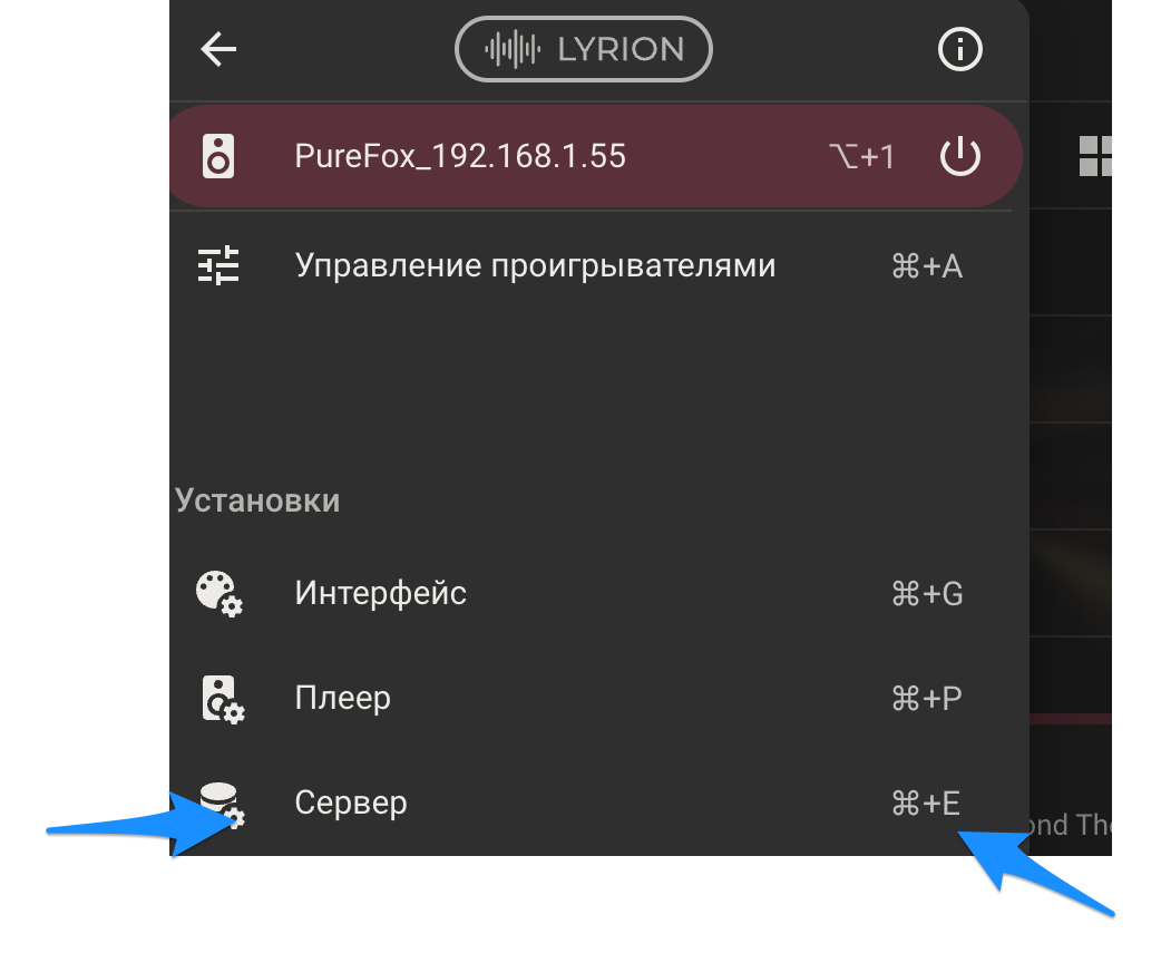

Попробуйте надавить Ctrl+E в винде
