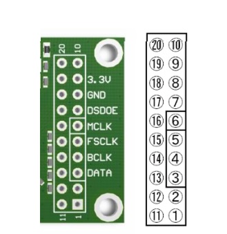

Вопрос по данному пункту:
pinout u30 соответствуют каким пинам лисенка?
в особенности в режиме dsd -
⑤ пин
( FSCLK: I2S frame clock or DSD right channel output. This pin is
generally connected to the FSCLK input pin of the DAC host. Some
manufacturers also call this pin “WS”, “CHSL” or “LRCK”, etc.,
please pay attention to identify)
Чтобы сделать эквивалент распиновки Аманеро/Ксинг нужен мультиплексор.
