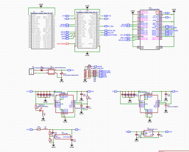

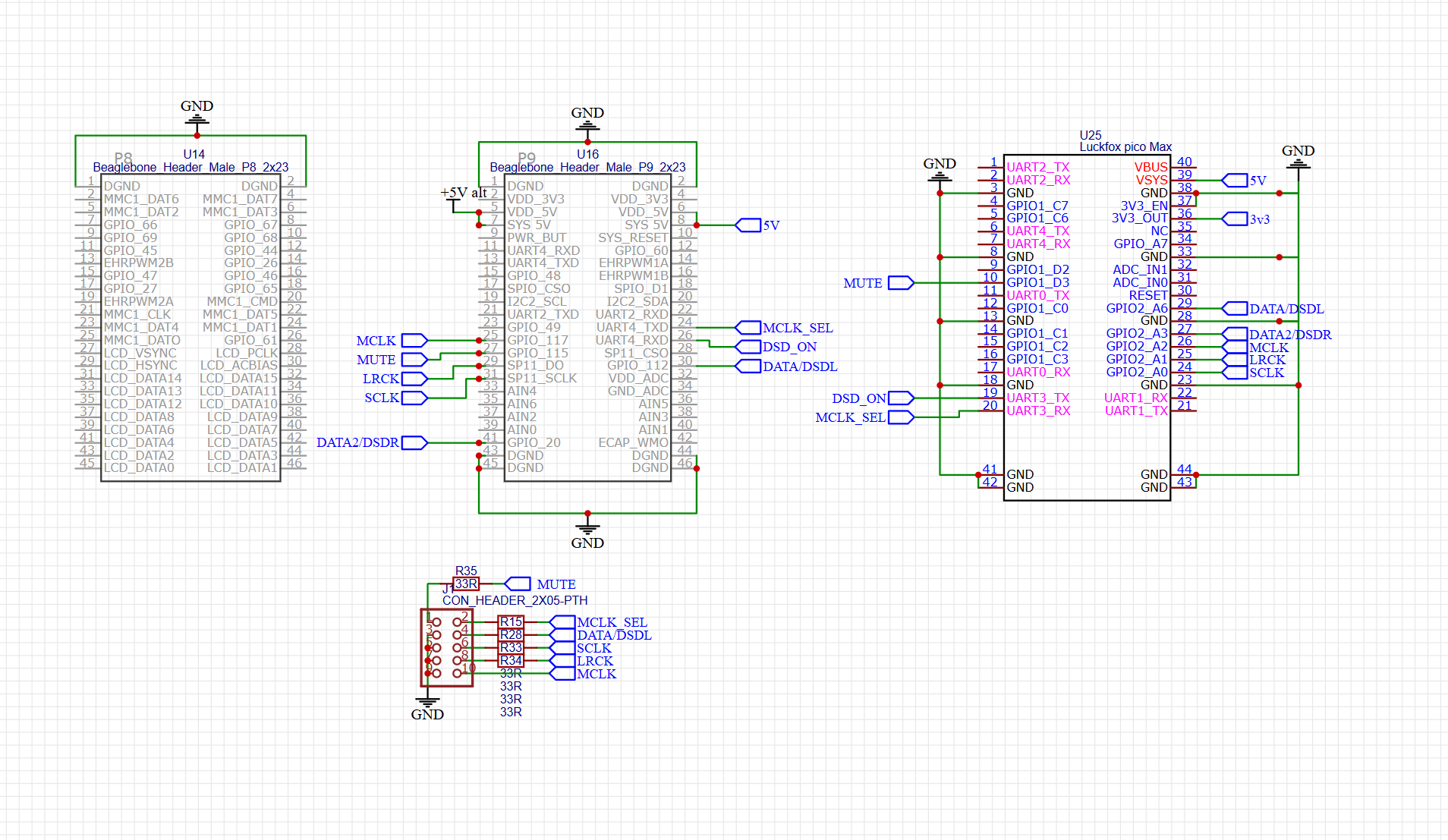

Просьба посмотреть, может что-то добавить?
Добавить I2C - взять со схемы DSD’it II
Добавить еще три линии данных - взять со схемы Reclocker 8X
rst
+3,3v
Не понимаю куда и зачем RST(((
Вроде все, плз @ppy посмотрите

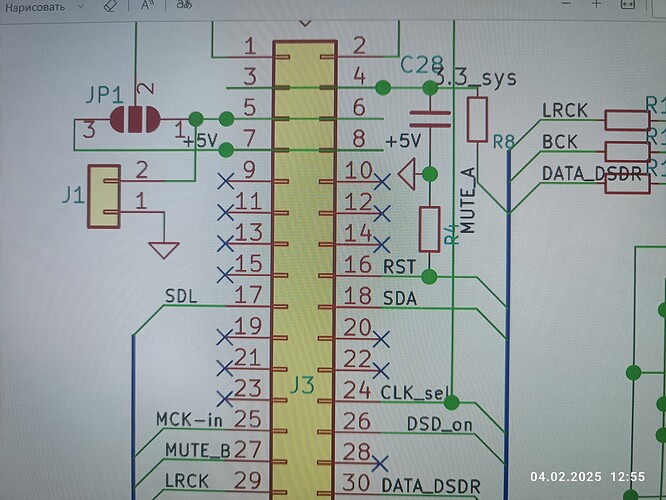

для dsd,it
извиняюсь,возможно rst ошибся с пином.
на дсд,ит контакт 16.
p.s.
попутал с pcs для КШ1.
но так как его прошивка не поддерживает,то 15 пин остается свободным.

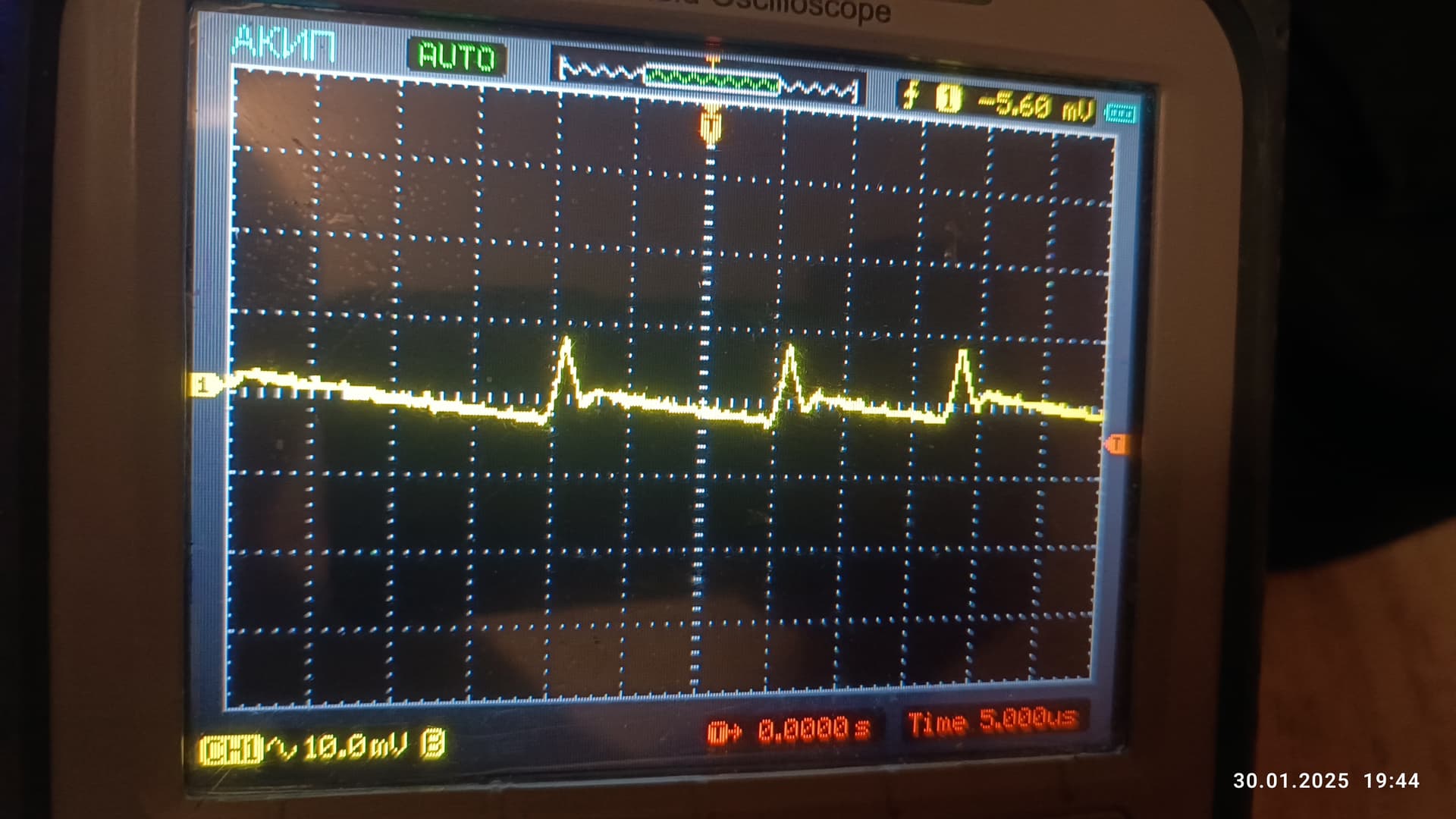

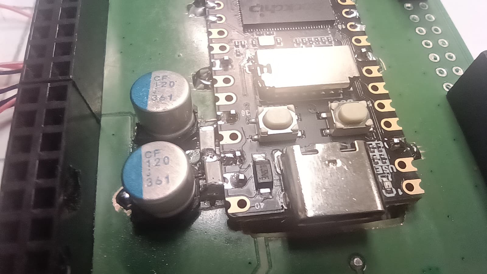

p.s.2 если есть возможноcть расположить cap для 3,3v дополнительный 10-110мкФ тантал или керамику 0805 (1206) у самых пинов лиса,то было бы полезно.
p.s.3
на своей плате эксперементальной плате подпаивал непосредственно к контактам лиса дополнительные cap.
полимер+керамика.
снижение шумов на 3.3 :
до
после

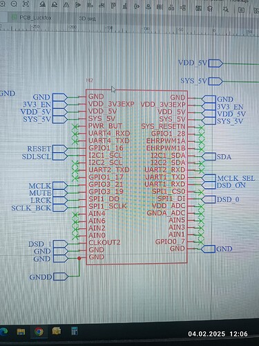

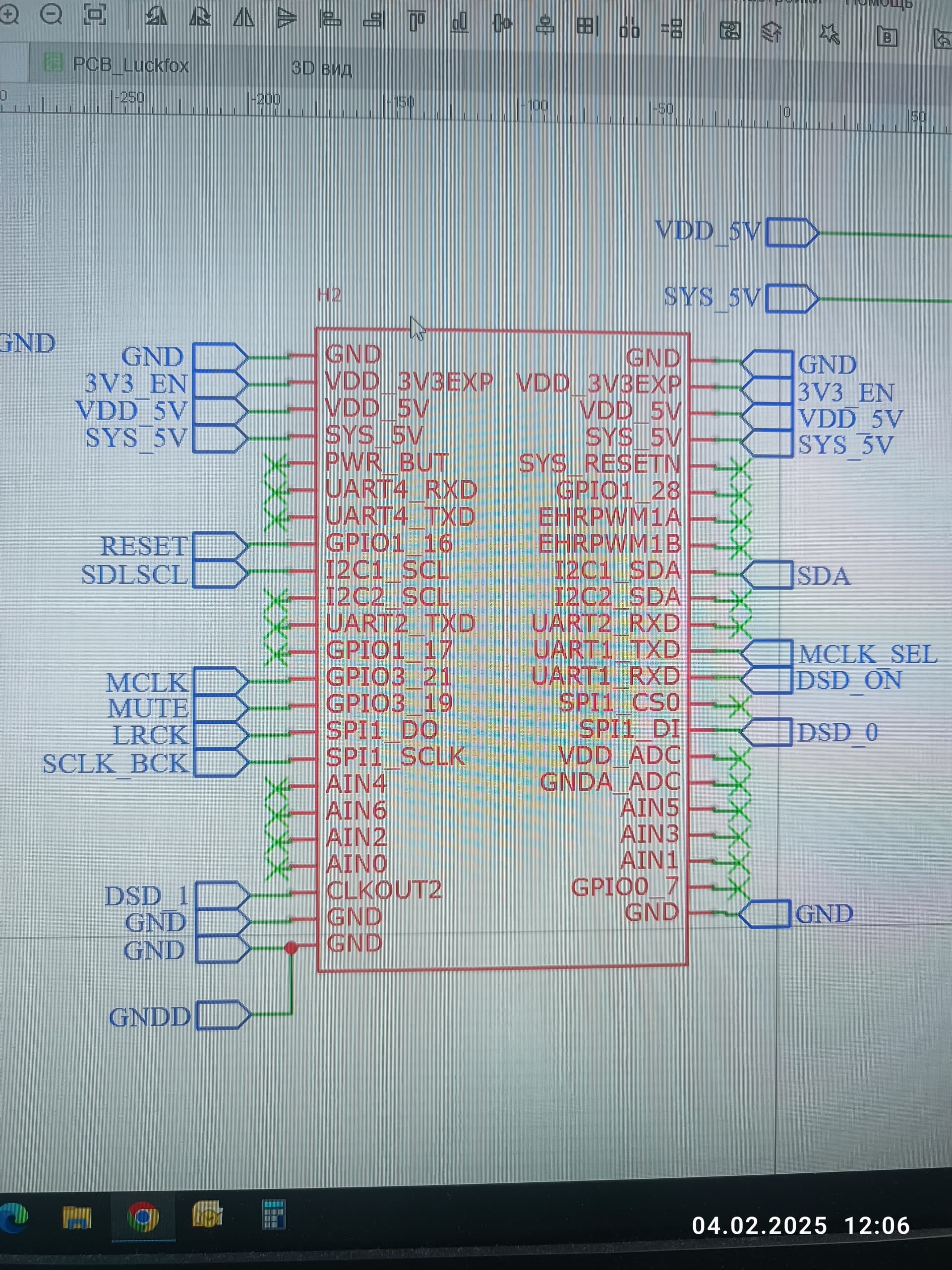

Как мне кажется, полезно вывести Reset на два пина (вместе с Ground), чтобы, когда устройство в корпусе, вывести их, в свою очередь, на мелкую кнопку где-то, ну или на whatchdog какой-нибудь.
Зачем?
Важнее кнопку “boot” вывести)))
а на лисе она на пин выведена?
Конечно! Только не “выведена”, а “заведена”
key recovery ?(saradc-in0)
Чтобы перезагрузить Лисенка в случае необходимости
А вот это мне непонятно. Если нужно перепрошить лисенка, то корпус можно и открыть для этого, корона не свалится (как мне кажется). Тем более что по умолчанию USB не выводится наружу. Или она ещё для чего-то нужна?
Зачем ВААЩЕ кнопки простому пользователю!?
И снять плащ…?
Там шунт на 3.3 будет стоять на платке
