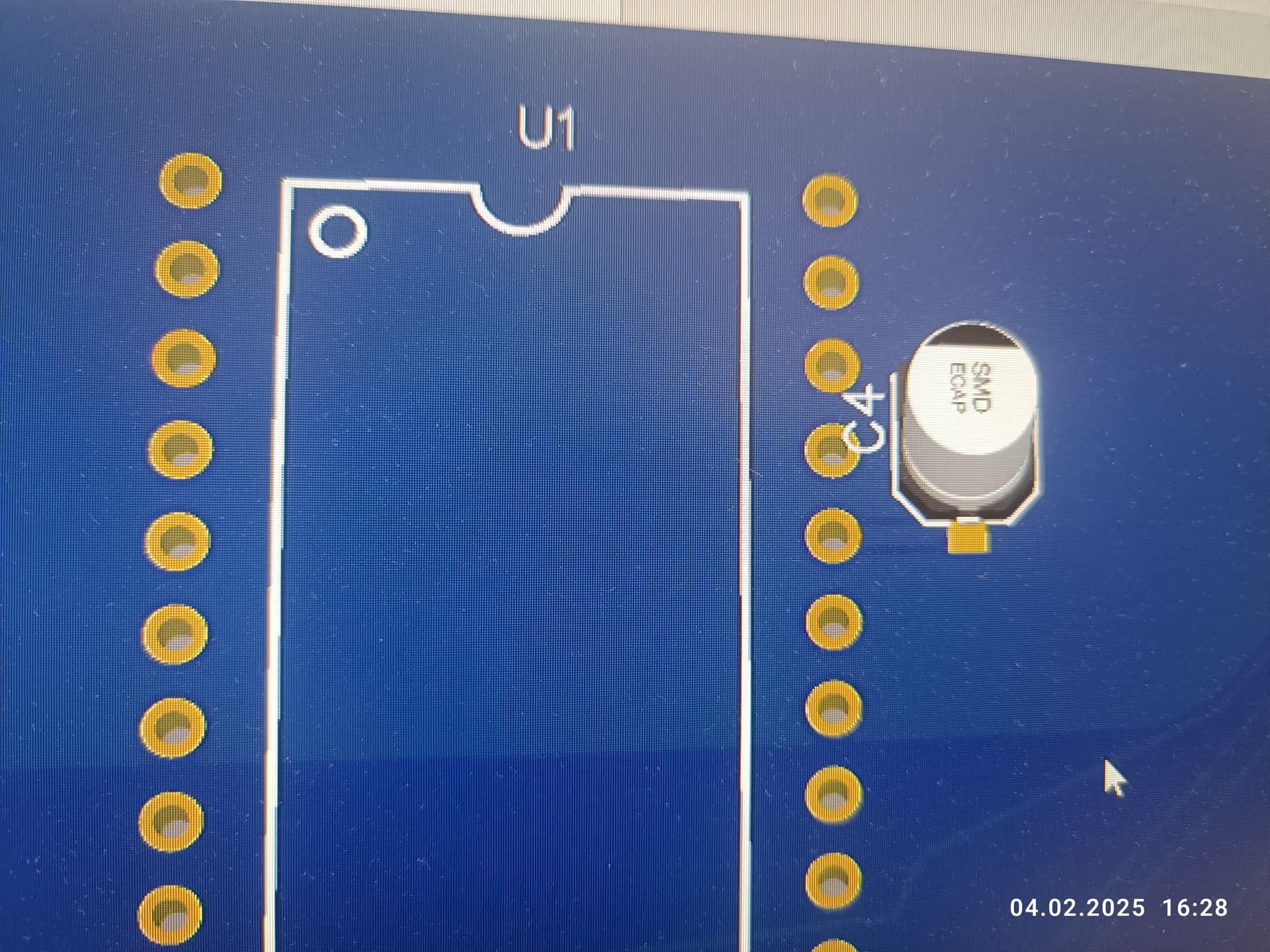

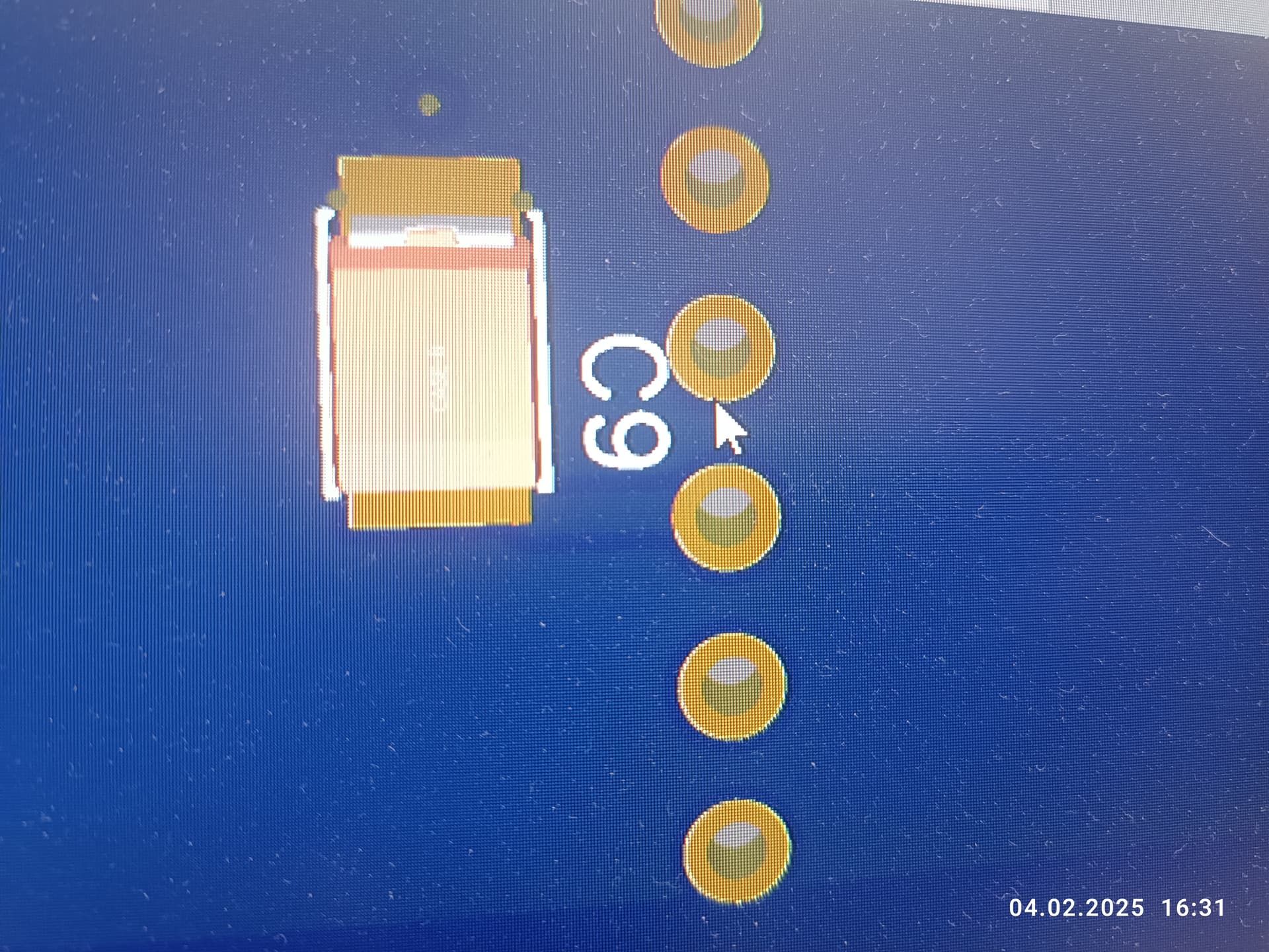

полимер ( PCF0J121MCL1GS)
керамика (CL31A226MOCLNNC).
шунт для питания 3,3 плаща?
в данном случае имеется ввиду дополнительные cap только для лиса , непосредсвенно у pinout 36 3,3в(3v3_out) разьема лиса (как вариант расположить с противоположных сторон)
Да с предстабом .

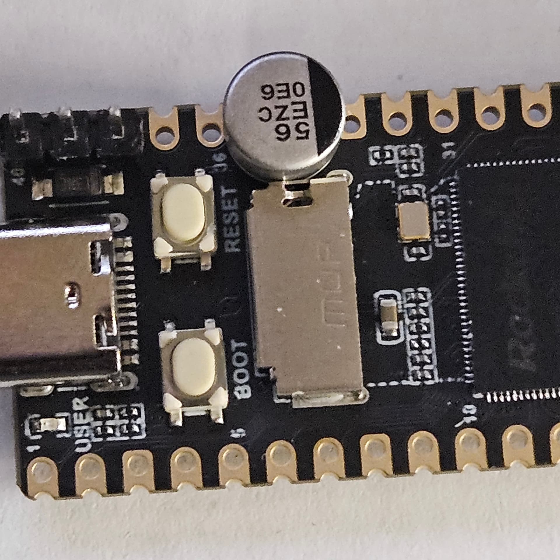

Юрий, надеюсь отдаете себе отчет в том, что собираетесь приобрести? У Виктора монтаж дополнительных конденсаторов произведен на дополнительную макетную плату индивидуального изготовления. Полимерный и керамический конденсаторы - для поверхностного монтажа, без выводов-ножек. У Вас есть такая же плата? Без нее пайка smd конденсаторов на голую плату Luckfox’а может вызвать затруднения, мягко говоря.
спасибо

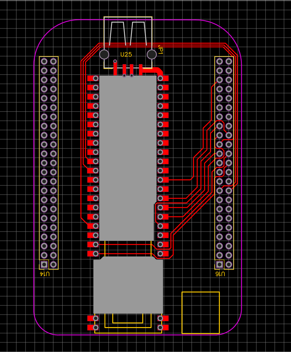

как вариант рассмотреть возможность при проектировании переходной платы установку обоих формфакторов кондесаторов.
Хозяйке на заметку: smt- конденсаторы прекрасно превращаются в through hole путем аккуратного разгибания ножек пинцетом (лучше сразу залудить места сгиба, чтобы потом не сломать)
Да разгибаются, сам иногда так пользую гибриды от панасоника, но в данном конкретном случае не так то просто уместить два конденсатора рядом, потому как нужно и на vsys повесить тоже.
Все же под это лучше доп плату источника питания сваять даже чисто под USB использование.
Ну, или колхозить удлинять или smd керамику/тантал пристраивать на питание 3,3v.
А так да, 6,3 мм диаметром бочонки как раз, если разогнуть ноги.
Вот просто воткнул, четко заходят
