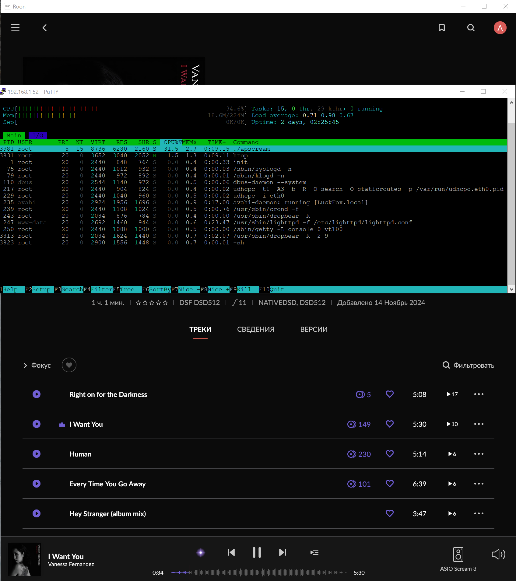

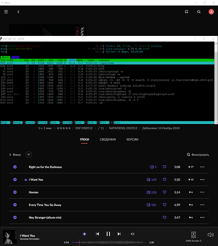

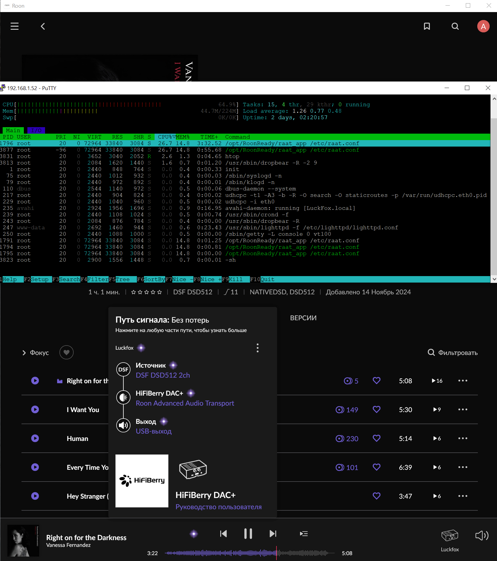

USB Roon DSD512
USB APscream Roon DSD512

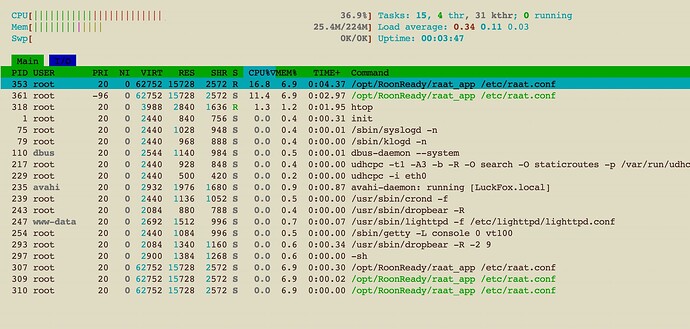

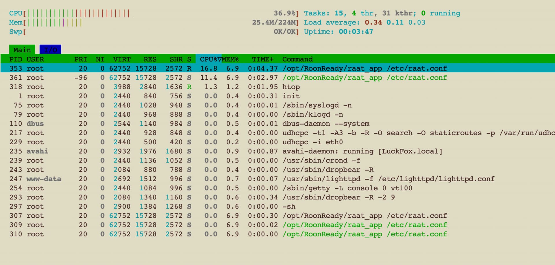

Что-то я запутался тут. Это два процесса и их надо суммировать? Тогда 25…28%.
384, USB, i2s, одинаково.
Вторая
Пиковые значения, постоянно на 1-2 % меньше.
96/160-4.5%
192/16-7.5%
384/16-13.6%
Прошивка EXT usb
10.02.2025 - Прошивки одинаково. USB XMOS
Разницы между прошивками и даже между способами вывода (USB\I2S) быть и не должно.
Основная загрузка процессора происходит из-за работы рендерера.
А можете скрин htop’а? А то у нас совсем разные рендереры иначе )
Юрий просто не суммировал нагрузку потоков - это не важно. Порядок тот же
