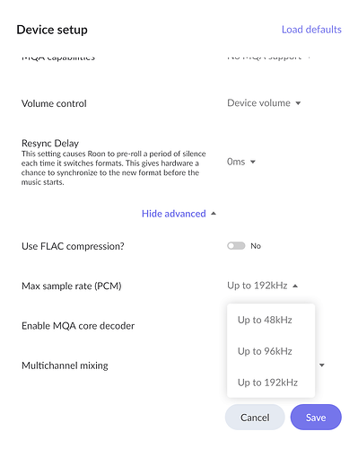

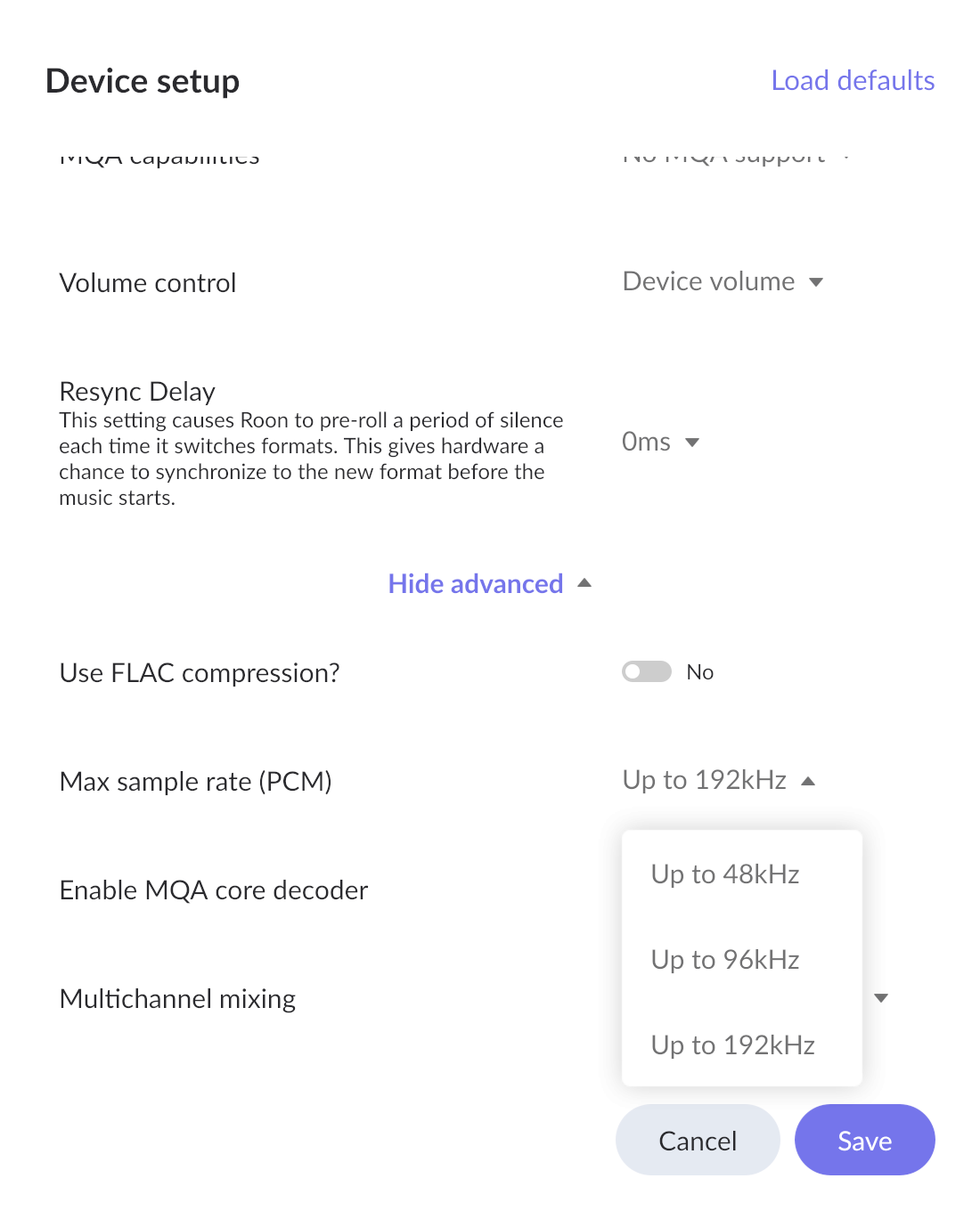

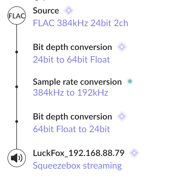

Есть ведь еще способ, который вроде никто не проверял - играть через squeezelite. До 192 частота дискретизации поддерживается. Для хайреза больше особо и не надо.
@Oschutimiy Не хотите проверить сколько жрет в таком режиме?
Он веган. 4%. Но..
Надо. DSD>PCM это все-таки 352.
Для dsd64 хватит и 192, куда там больше? Все, что выше, пролетает, да. Но жить можно, если тратиться на hqp не хочется.

Конвертация этого формата традиционно кратна 1-ой сетке и по умолчанию Руном например всегда выполняется в 352. Снижать некратно в 192 очень странная затея. А 176 звучит проще, чем 352, возможно за счет лишнего шага вниз.
