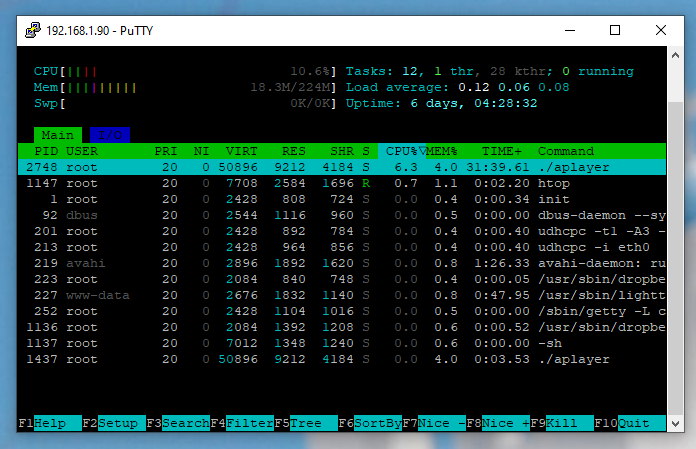

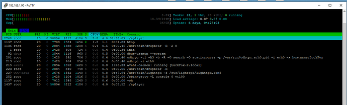

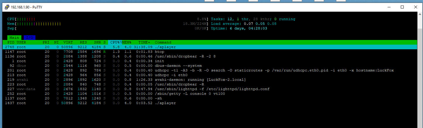

24.Февраль.2025 19:58:02
3029
Надо сказать, вчера не помню, сегодня замечал. Но думал, это проблема трансляции радио.
Радио работает 10 часов
Настройки AP не трогал
Вывод htop
Проявляется как работает радио, а потом замолкает на 1-2 секунды.
Потом снова работает.
Каких то артефактов нет. Просто как трансляцию прервали.
Если бы были проблемы на сети (передача пакетов), то проблема проявлялась бы по другому.
Можно, например, роутер выключить или что то сделать.
По другому проявляется.
Не то, что бы это мешало, но воспроизводится.

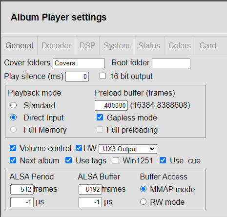

Saymer
25.Февраль.2025 17:07:47
3035
Можно попробовать выставить такие вот значения на приёмнике.
Но с ними аккуратнее, лучше не менять сильно от того, какие изначально.
AP_MODE=1
MMAP_MODE=1
TCP_MODE=0
ALSA_PERIOD_FRAMES=1024
ALSA_BUFFER_FRAMES=4096
ALSA_PERIOD_TIME=-1
ALSA_BUFFER_TIME=-1
PRELOAD_BUFFER_FRAMES=0
SCREAM_LATENCY=50
