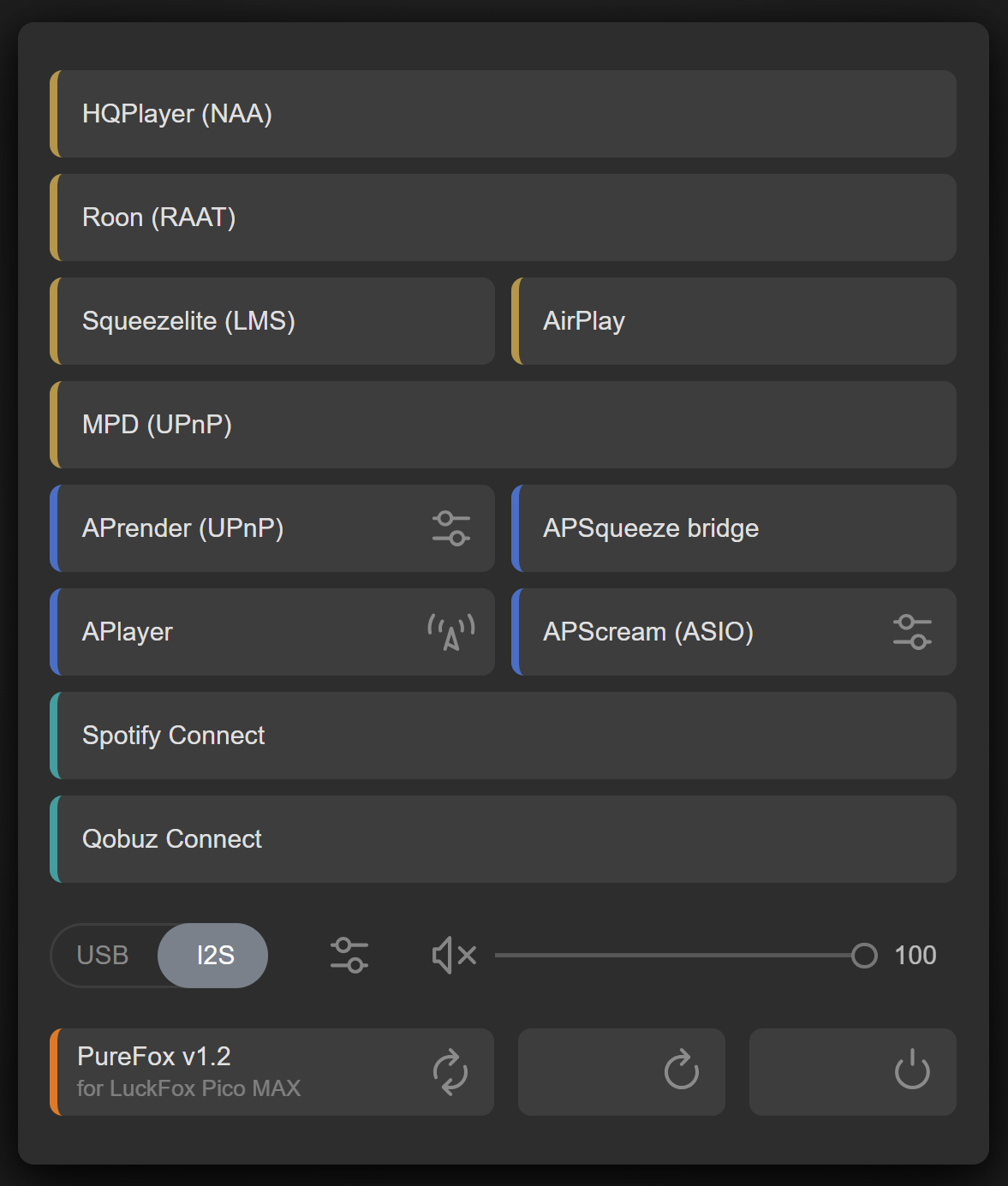

После онлайн обновления MAX прошивка чего то все равно отображается как 1.0, пробовал кеш убивать и в других браузерах, так и отображает 1.0
Энто только у меня так? :slight_smile:

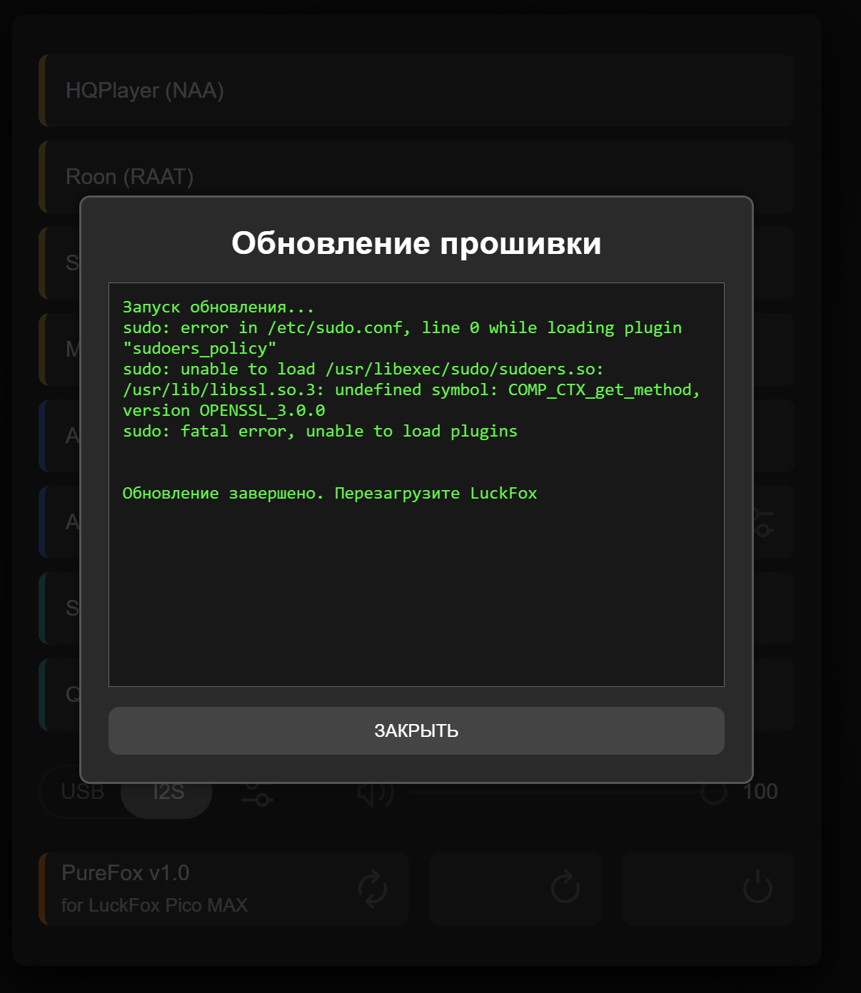

При попытке повторить:
Не получается обновится !

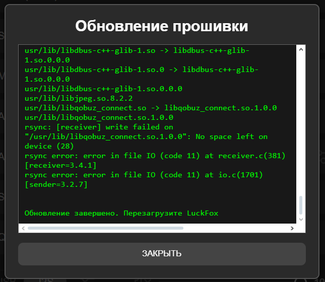

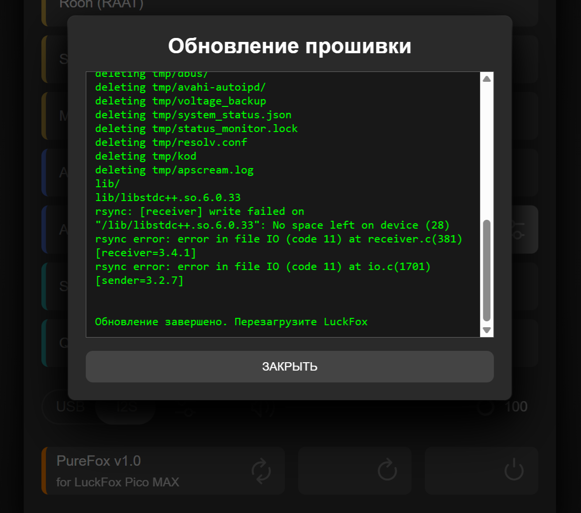

Мдя… Онлайн обновление на MAX сваливается из за недостатка места.
Значит MAX прошивка только через USB.
Да через USB прошилось без нюансов.
Онлайн тоже получился у меня.
Нужно после первого неудачного апдейта перезагрузить лиса и ещё раз повторить.
Но все же рекомендую шить через USB, так как много мусора остаётся при апгрейде с 1.0 на 1.2.

Статика на v1.2 работает.

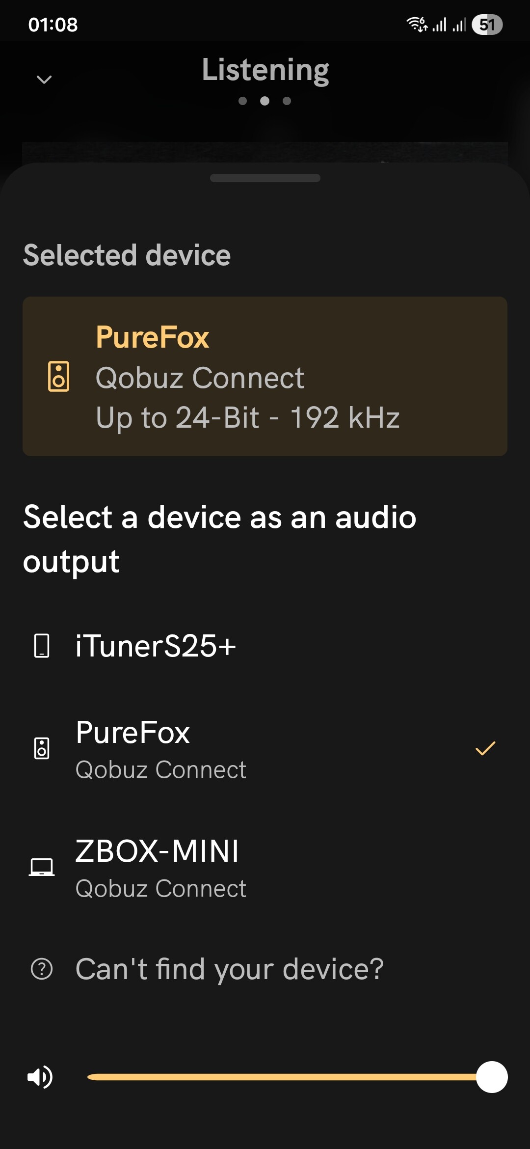

А у меня так и не разу кобуз не увидел лису ,у всех есть у меня нет ?
