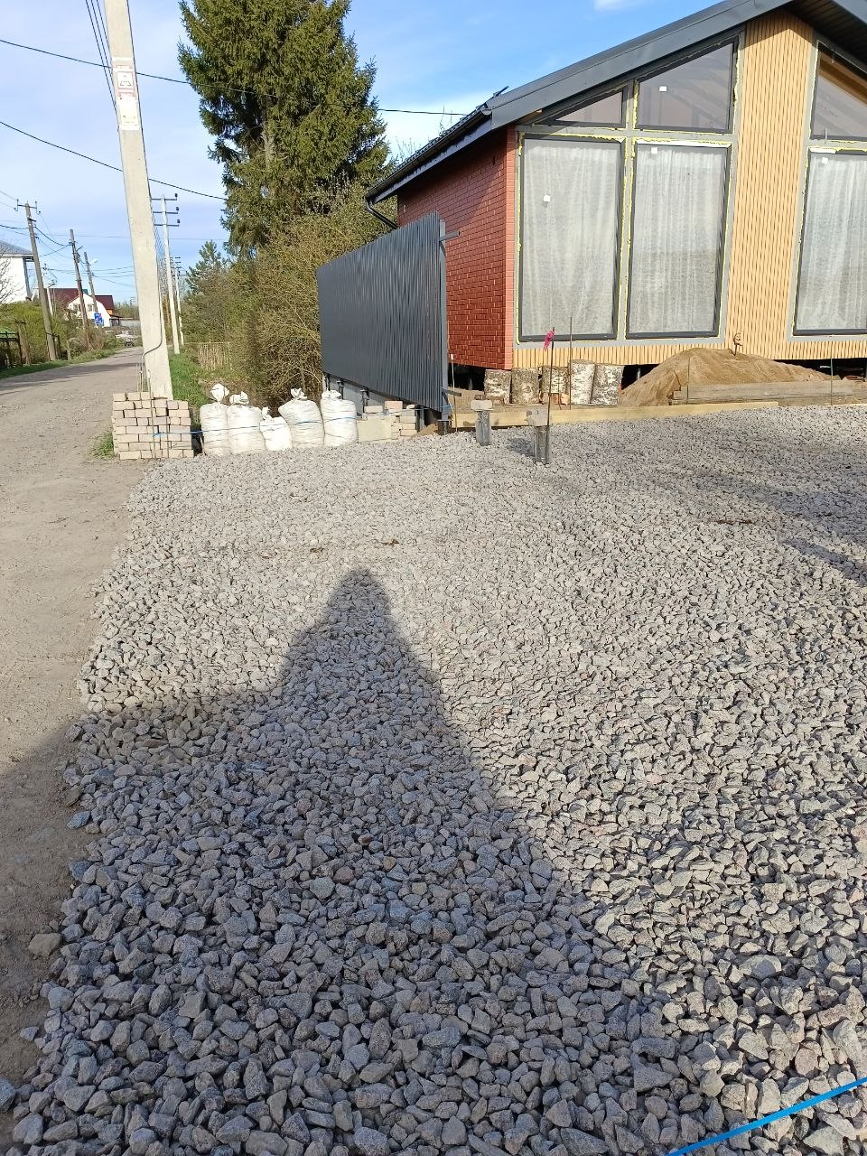

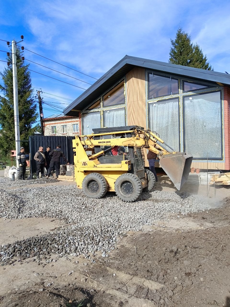

Да, я
Опечатки случайны. Иногда успеваю поправить. Стройка это совместное производство, мое и моей большой семьи. Это дается очень большими финансовыми вложениями и огромным ручным трудом.
Тут все задействованы. Я, жена, дочка, мои мама и папа. Все занимаемся.
