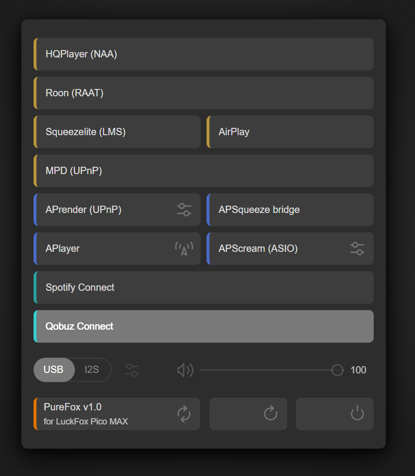

Выходы I2S или USB - переключение в веб-интерфейсе
Выход I2S может работать, как с внешним тактированием (EXT), так и со встроенным синтезатором частоты (PLL).

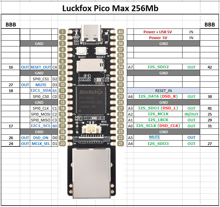

Распиновка:

Бегу заказывать))) вопросы, ему нужжно только 5в, mclk внешний, и оно выводит pcm по i2s, все верно? работает по DLNA? да?
Совершенно верно!
