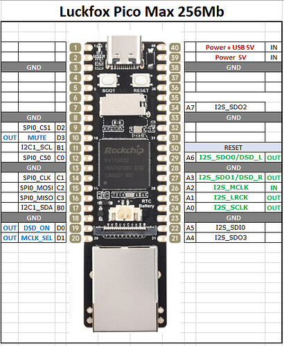

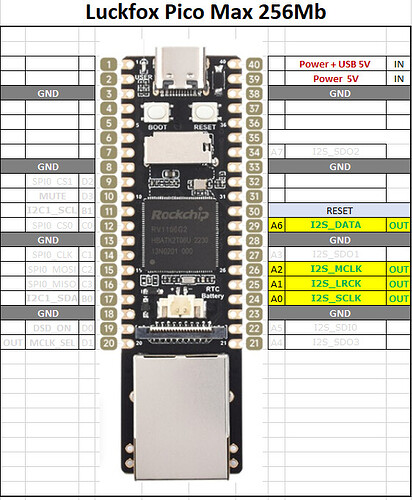

  1. PLL по I2S работает от встроенного синтезатора частоты - внешние генераторы подключать НЕЛЬЗЯ. Мастер-клок на 26 пине - всегда 49.152000/45.158400 в зависимости от сетки.
  2. EXT по I2S работает от внешних генераторов 1024fs.
    К сожалению не сдюжил пока с переключалкой 1024/512 - вроде поймал за хвост решение, но повторить не смог ((( Сделаю!
  3. Предельная частота дискретизации по I2S - 384K.

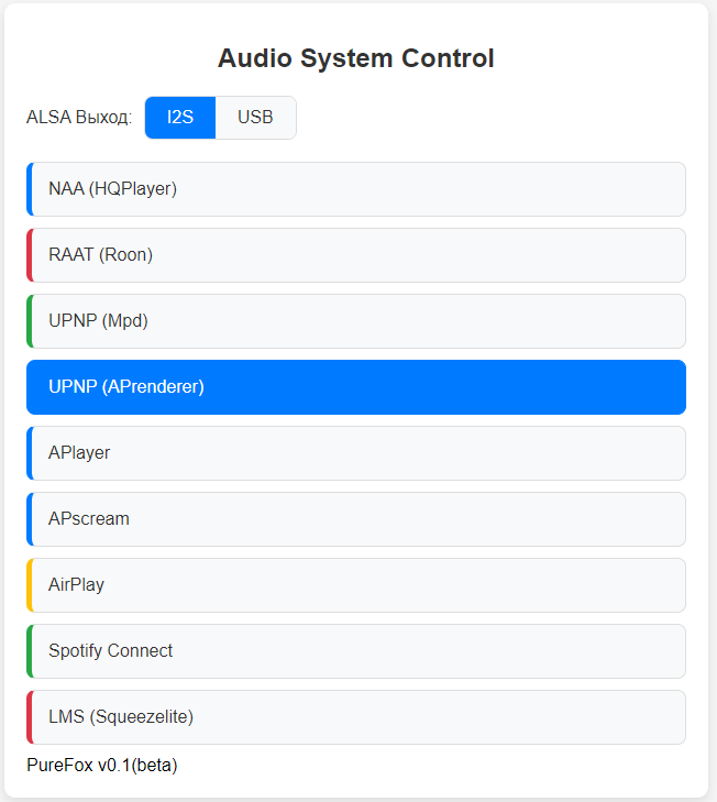

  4. По USB работают обе, как обычно. Переключается в USB кнопкой в веб-интерфейсе.
  5. Новый упрошенный веб-интерфейс. Все, что в интерфейсе - работает!
  1. Настройки продуктов семейства “АП” через IP:7779 при соответствующем активированном “продукте”.
