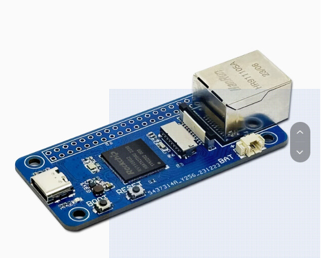

Коллеги, у кого-то есть в наличии вот такая плата?
Если она для наших целей - аналог LuckFox Pico Max, то развести адаптер для неё будет удобнее. Хочу нарисовать его и заказать у китайцев, пока у них не наступило празднование нового года, но никак не могу найти pinout её. Если есть такая плата на руках, может кто-то пробить банально тестером? Спасибо заранее.
У меня! Я сегодня посмотрю.
Спасибо большое. А можно ещё размеры попросить? или лучше фото с линейкой рядом - я по нему сам посчитаю.
Чем удобнее, Вячеслав?
С тестером сидеть - времени жалко…
Я запросил pinout у LCTECH - они ребята интерактивные, надеюсь ответят))
Тем, что разъем один, и есть крепёжные отверстия, плюс разъем Ethenet выступает за границы платы.
Я тоже уже запросил - спасибо большое.
Ну и ладно тогда, разберусь как-нибудь.

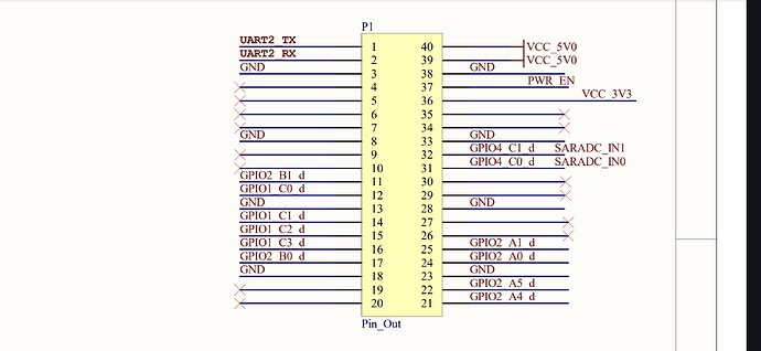

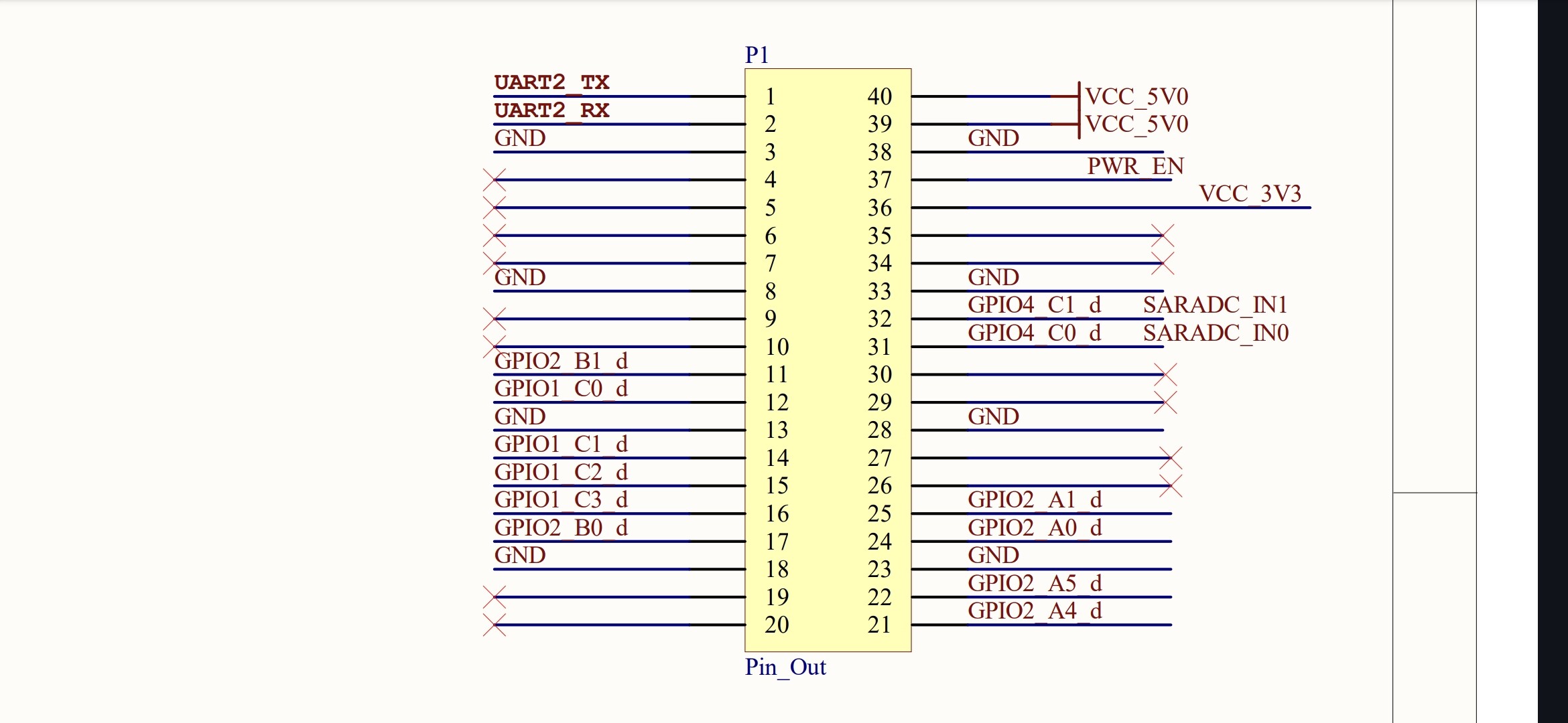

вроде мастерклок на гребенку не вывели…
Спасибо большое. Да, жаль, тогда не буду смотреть на эту плату дальше.
