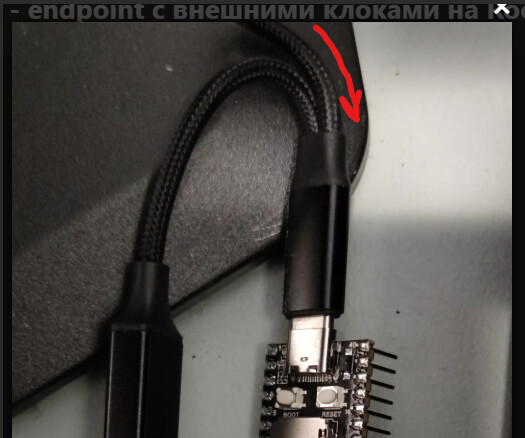

Но так-то да, только для USB, ибо A2, A3, A6 не выведены на гребёнку.
Неплохо - жизнь есть!
Слушаю APrender через бублик

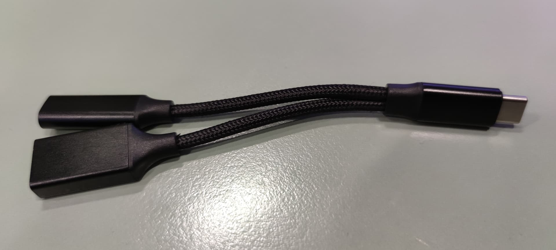

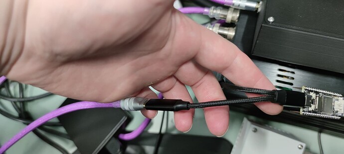

А как запитан?
У меня такой адаптер как то нестабильно с Лисом работал и я пины припаял после этого не раздумывая.
А тут вариант уже с распаянными, можно сразу цеплять питание без адаптера
Через адаптер от ЛБП на R-core
Потому выводы делать объективно не могу, но потенциал чувствуется
Позже так и я сделаю (вчера только получил)
ЛБП такие
Спасибо, понял. У меня вот такой имеется, без переходника на USB-A: https://www.ozon.ru/product/adapter-perehodnik-s-type-c-na-type-c-dvoynoy-dlya-naushnikov-715764644/
скоро плата приедет - для начала попробую с ним по USB так же запитать. Потом, если зайдет звук, конечно, пины припаяем и посадим от БП проводки короткие.

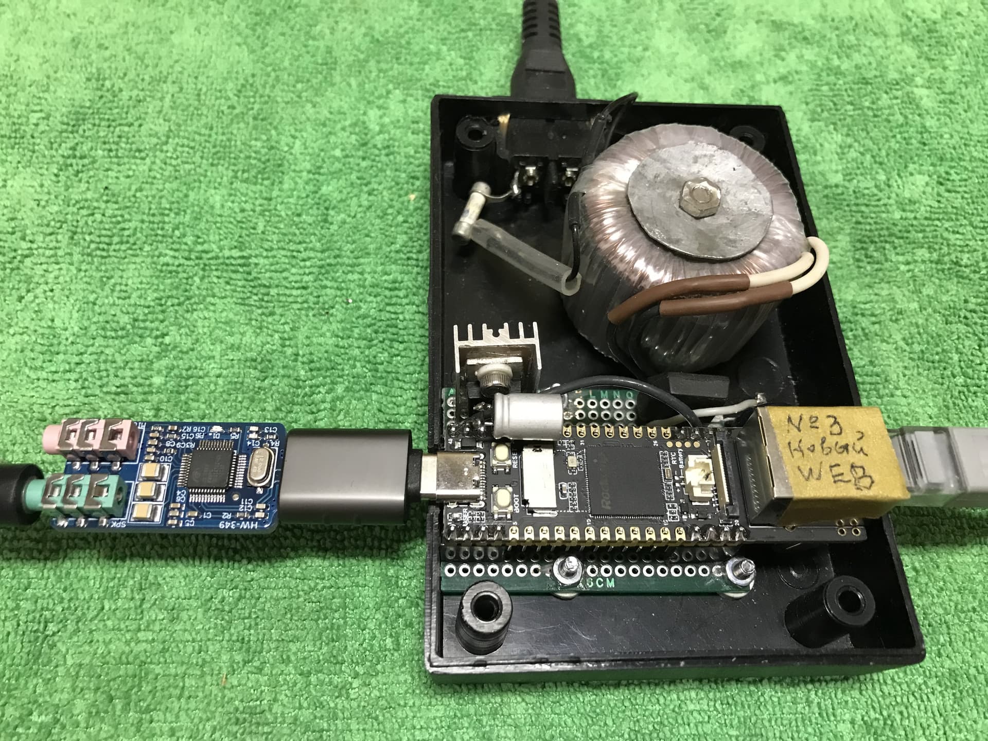

Послушал Лисенка с альфой1 с микроплаткой ЦАП на CM108 за 300 руб. Что сказать - отлично звучит, душевно. Завтра хотел взять на послушать Eversolo, но теперь не хочу :slight_smile: Есть желание разместить Лисенка с сетевым БП и таким Цапом в простенький корпус с размерами еще меньше, чем на фотографии.
Платку ЦАПа можно подрезать по USB концу.
Это не означает, что такая связка будет хорошо звучать в традиционной аудио системе. Чтобы звучало у меня добавлена развязка медиаконвертерами перед Лисенком. А самое главное в систему роутер - свитч внедрена подсистема типа РЭБ, задачей которой является подавление влияния на звук сетевых сигналов.
На АЛИ для этого ЦАПа в поиск забить USB CM108.

опасный предохранитель вижу я - изоляцию бы на него и инлет, от греха подальше
7805?
конденсатора после диодного моста не видно. его нет?
