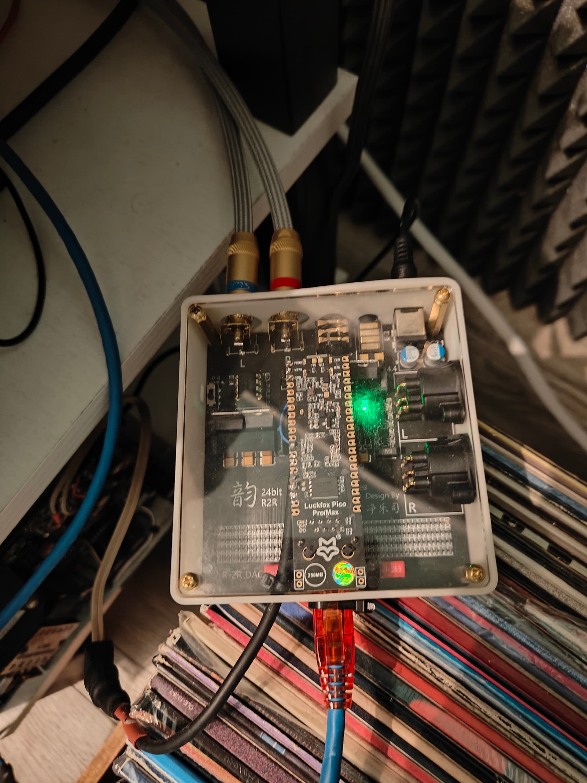

Красный джампер я так понял переключает питание 5 вольт от цапа?
Черт его поймешь по фото. Возьмите тестер и проверьте для надёжности (по пинауту выше этой приблуды - есть ли 5 вольт на соотв. пине приблуды с вытащенным аманеро). Как будет, в этом положении джампер и оставьте
Присмотритесь заодно к конду в левом нижнем углу (9в). Стремный он какой-то…

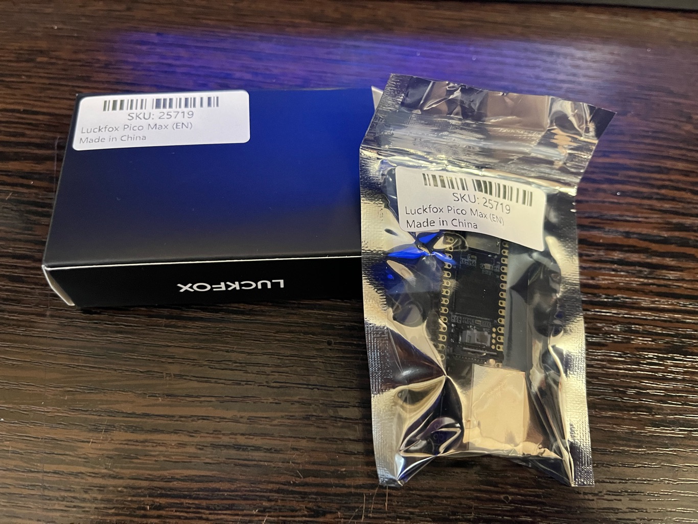

Получил сегодня второго лисенка, кстати уже приехал в коробочке)

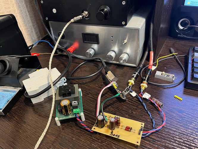

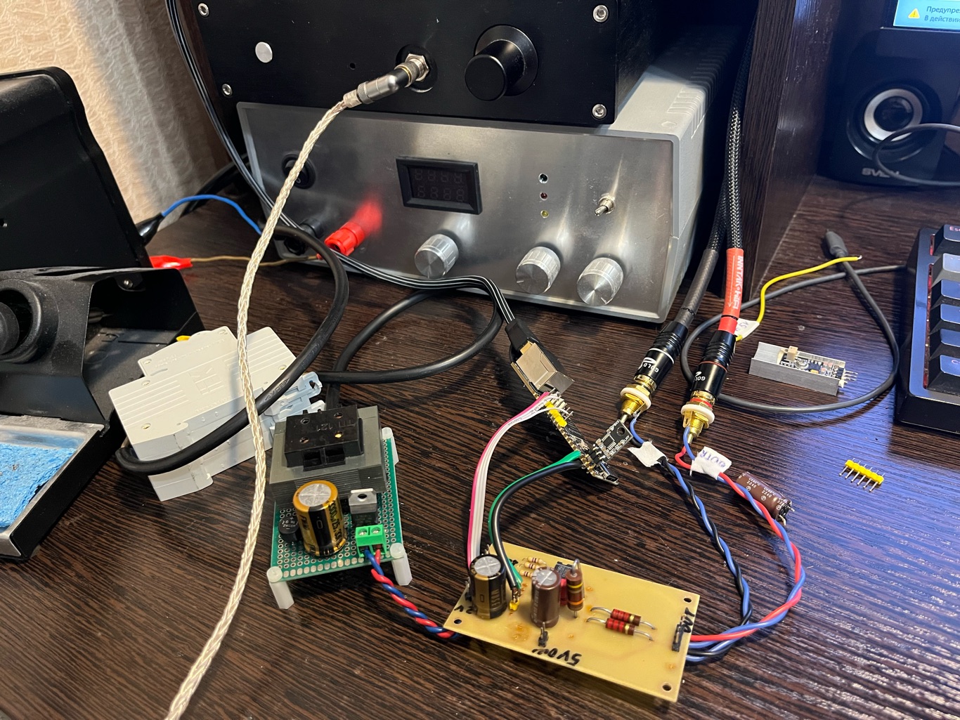

Второй экземпляр я взял для подключения по i2s к простому цап на tda1543. На быструю руку получилось вот такое. Кстати для меня это первый опыт подключения по i2s. Запустилось с первого раза.
Лакшери версия - с батарейкой :)))
С 1543 это прекрасно, но в таком виде только 96 кгц. Пока нет возможности переключать шину из 32 бит в 16…
С другой стороны, ему что 96, что 192…

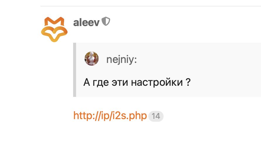

А где эти настройки ?
http://ip/i2s.php
Спасибо Владимир , я то и не видел эти настройки ,надо попробовать ещё цап царап свой !
