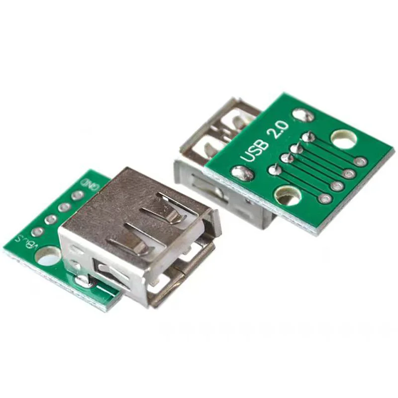

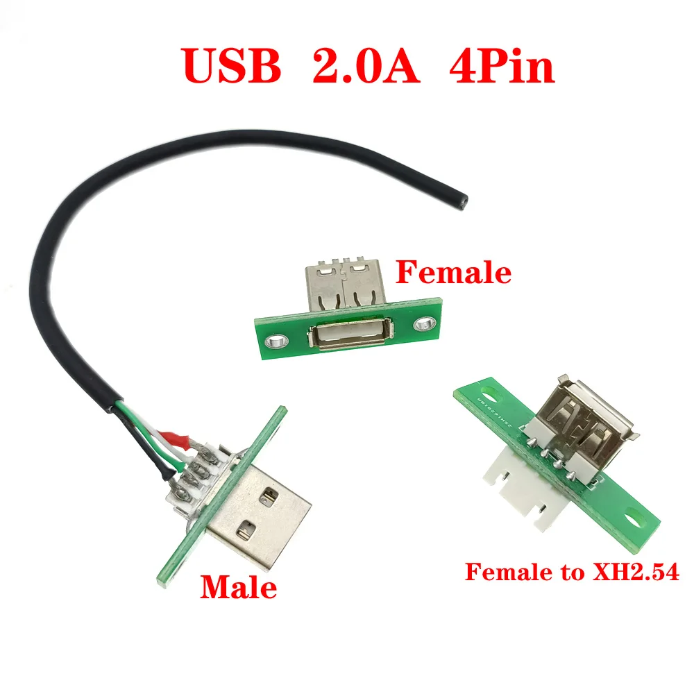

Оно таки и лучше, не зря же его придумали. Но в лисенке во первых в разъем type-c вывели обычный usb2, а во вторых вывернуть штатное гнездо могучим (аудиофильским) разъемом гораздо проще, нежели стандартное гнездо usb-a, распаяное на промежуточной платке с нормальными монтажными дырками м3.
Тех платок на Али пучок за сто рублей.

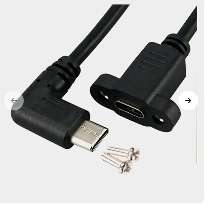

Это для лисенка в произвольном корпусе с БП.
Часть внешнюю (под корпус) лучше с круглым профилем корпуса. Для самоделкиных проще сверлить :slight_smile: и такой хвост переходной на сколько может ухудшитььзвук, тоже вопрос…
)) ни насколько - это для прошивки
Без проблем - сверлится круглый и два отверстия. Разъем прижимается изнутри
