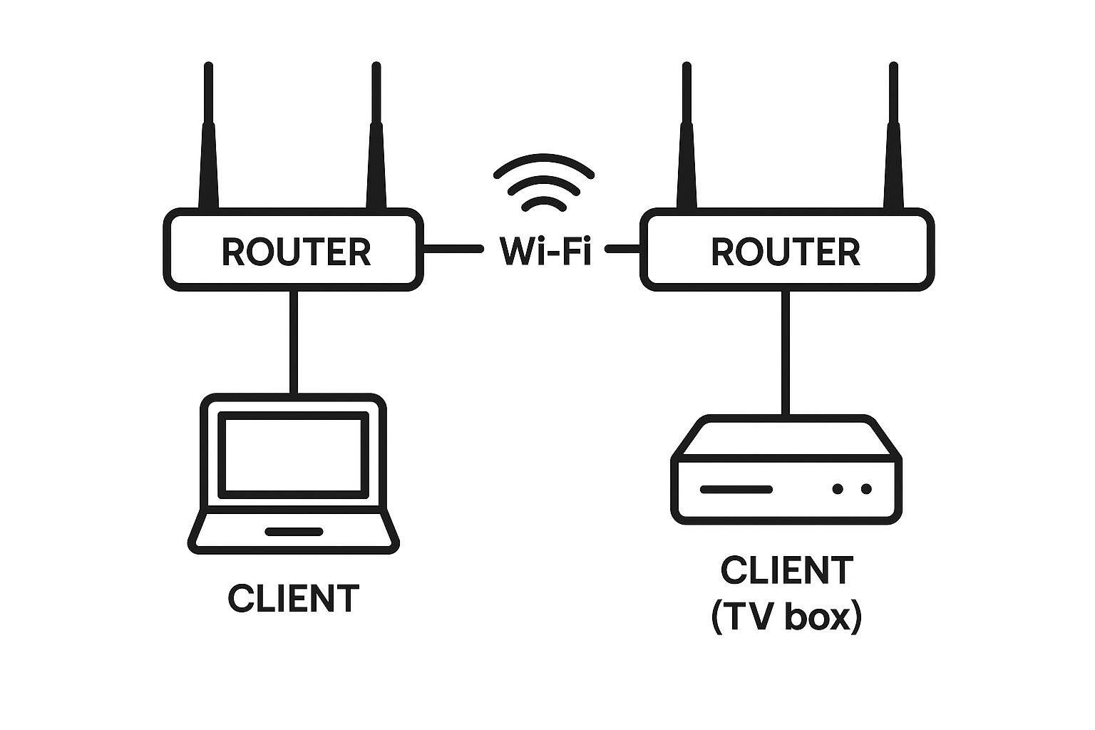

Попросил нейросеть сделать картинку

Феликс, специально указал - веб-радио через урезанный АПлеер на Лисенке, подключённом в сеть через мост-клиент на Нетисе работает часами и сутками, без отвалов. То есть фактор “нежного юсб” на Лисенке не играет роли.
И нейросеть сделала неправильно - по словесному описанию ДВА WIFI перегона
Да, я это видел. Могу предположить, что в этом режиме другое потребление и другой спектр помех. Всё равно, копать надо в железе, а не в софте. Что бы выявить причину, надо что-то делать, анализировать результаты и так продвигаться.
А скорее интенсивность потока меньше
Не нужно КОПАТЬ.
Нужно ЗАКАПЫВАТЬ аж два WiFi моста в цепочке передачи контента!
Картинка неверная, слова правильные, могу только подтвердить. И да, wi-fi “перегона” два. Причем и в нестабильном варианте с Нетис+Лис и в стабильном, Нео3+usb wi-fi донгл. В обоих случаях сервер miniDLNA по wi-fi к основному роутеру.
