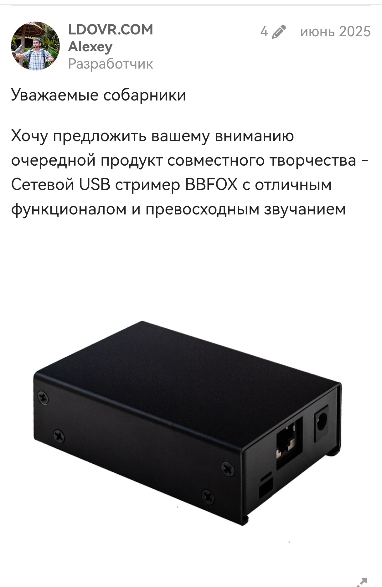

А у меня целый BBfox а не просто лисенок..
Есть зависимость такая, если я отключаю USB кабель из этой коробки и включаю его обратно, то да, все работает как нужно, те выбранный режим восстанавливается. Но если я просто отключаю/включаю питание цапа, ничего не работает (не восстанавливается).

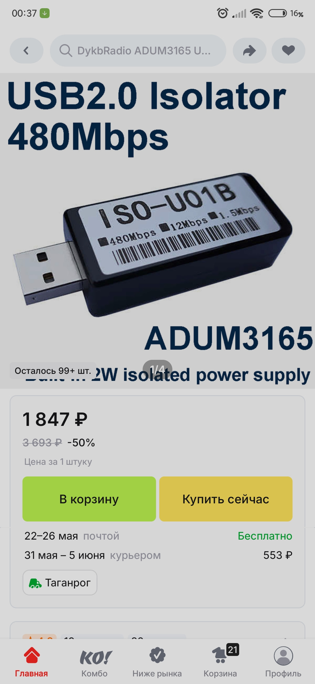

Кажется, выше отмечали высокую чувственность luckfox к прмехам. Кто как боролся с этим?
Речь была про USB.
Лечится дополнительным USB хабом или USB гальваноразаязкой.
А такой пойдёт изолятор?
Да, вполне.
У меня такой изолятор исправлял ситуацию.

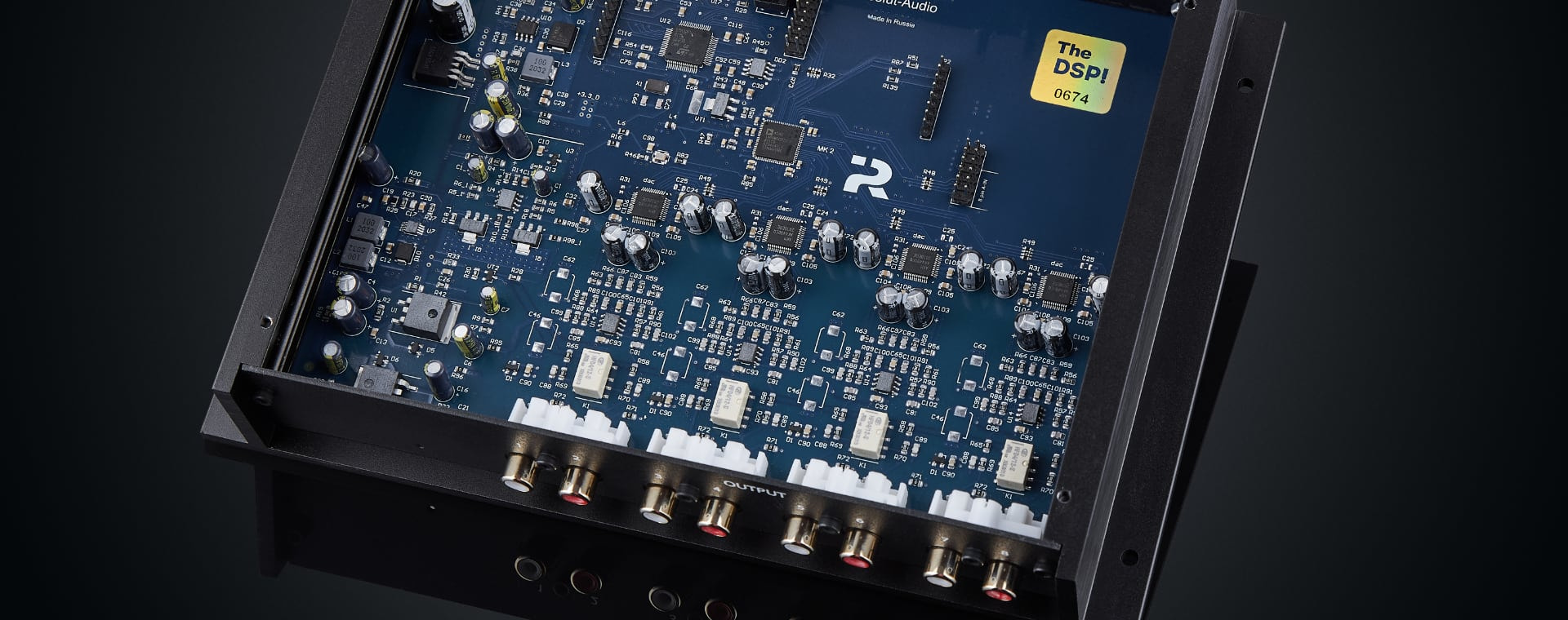

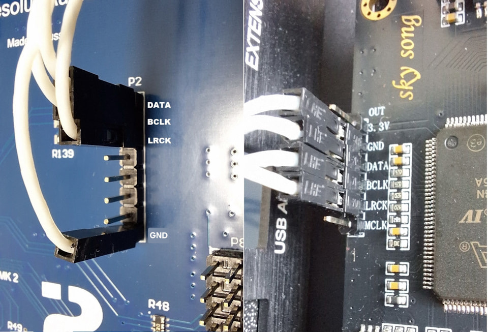

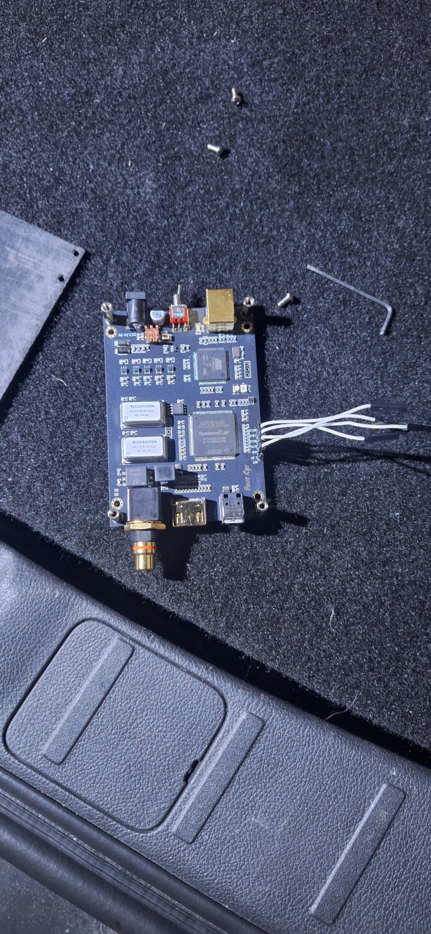

Доброго. В устройство подключена Аманера, таким образом.
Вместо нее можно подключить Лисенка?
Или он будет заведомо слабее такой платы?
Мне думается от питания будет многое зависеть а все игры с мастерклоком, которые могут дополнительно влиять вообще мимо.
Энто процессор (слева) какой то со своим клоком?
Да, процессор. Питание у обоих будет одинаковое.
Думается будет слышимая разница даже с этим А-DSP, особенно если Лис будет в режиме стримера.
