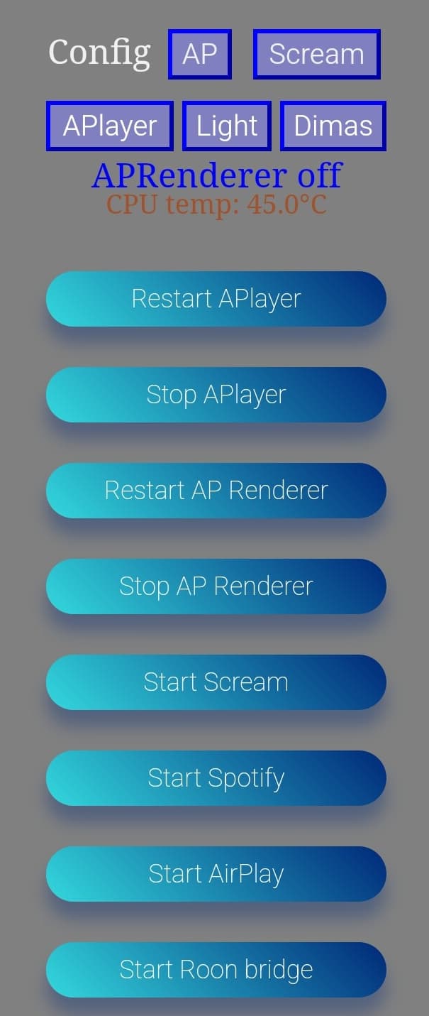

А собственно вот оно.
Тут видно (на картинке), что каждая кнопка запускает свой медиабридж.
И можно выбрать нужный по необходимости.
Такого количества именно “демонов” именно в Pure одновременно не наблюдал.
Полного АПлеера, вроде в текущей версии Pure нет…

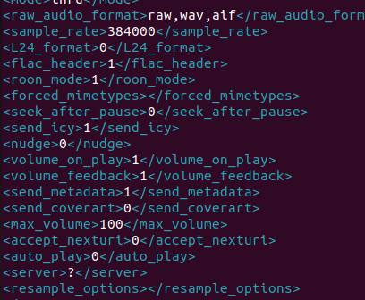

У меня в Yoctoap бридж один на всех. Но недавно выяснилось, что если в LMS проблемы с индикацией времени и переходов между треками, то надо в config.xml менять roon_mode = 1 на 0. Может быть, Павел всегда это знал и у него запуск в двух конфигурациях? Но я не в курсе этих деталей.

В текущей версии PURE на ATH2, нет раздельного запуска AP рендер и AP полная версия.
Здесь раздельное включение
Здесь всё сразу активируется

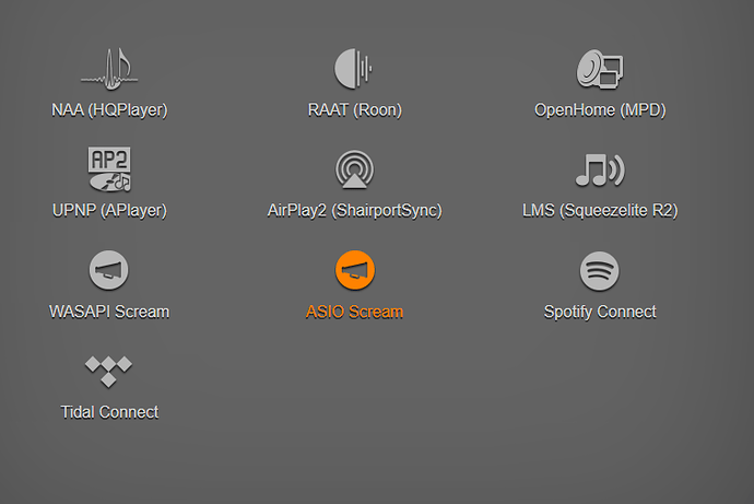

В Лакфоке так не будет.
Там уже Рендерер и Плеер, каждый имеет свою кнопку.
