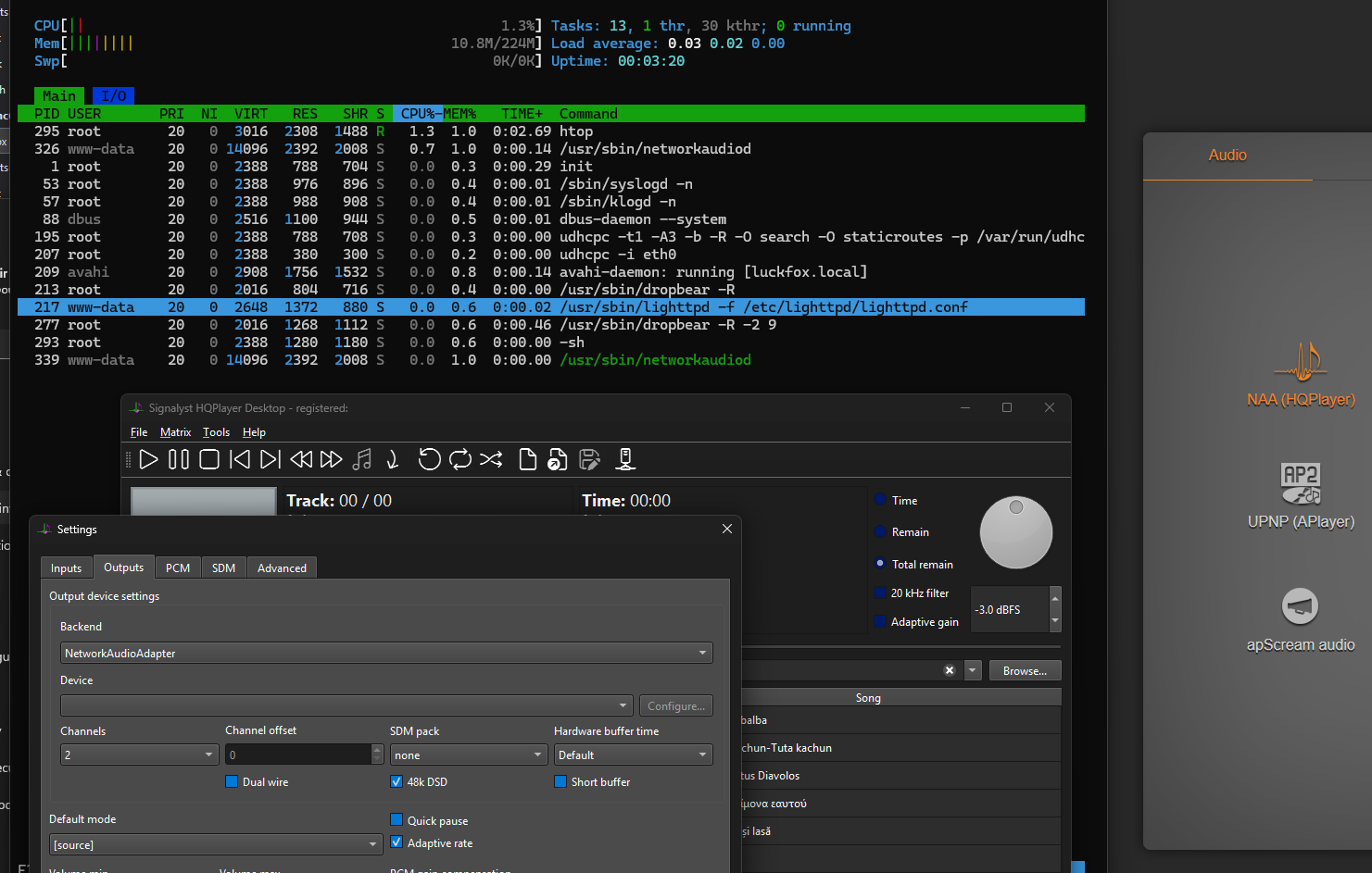

Сработало! Может потому что запуск от www-data был?
Заикается. Каждые примерно 4 сек. на 1 сек. пауза.

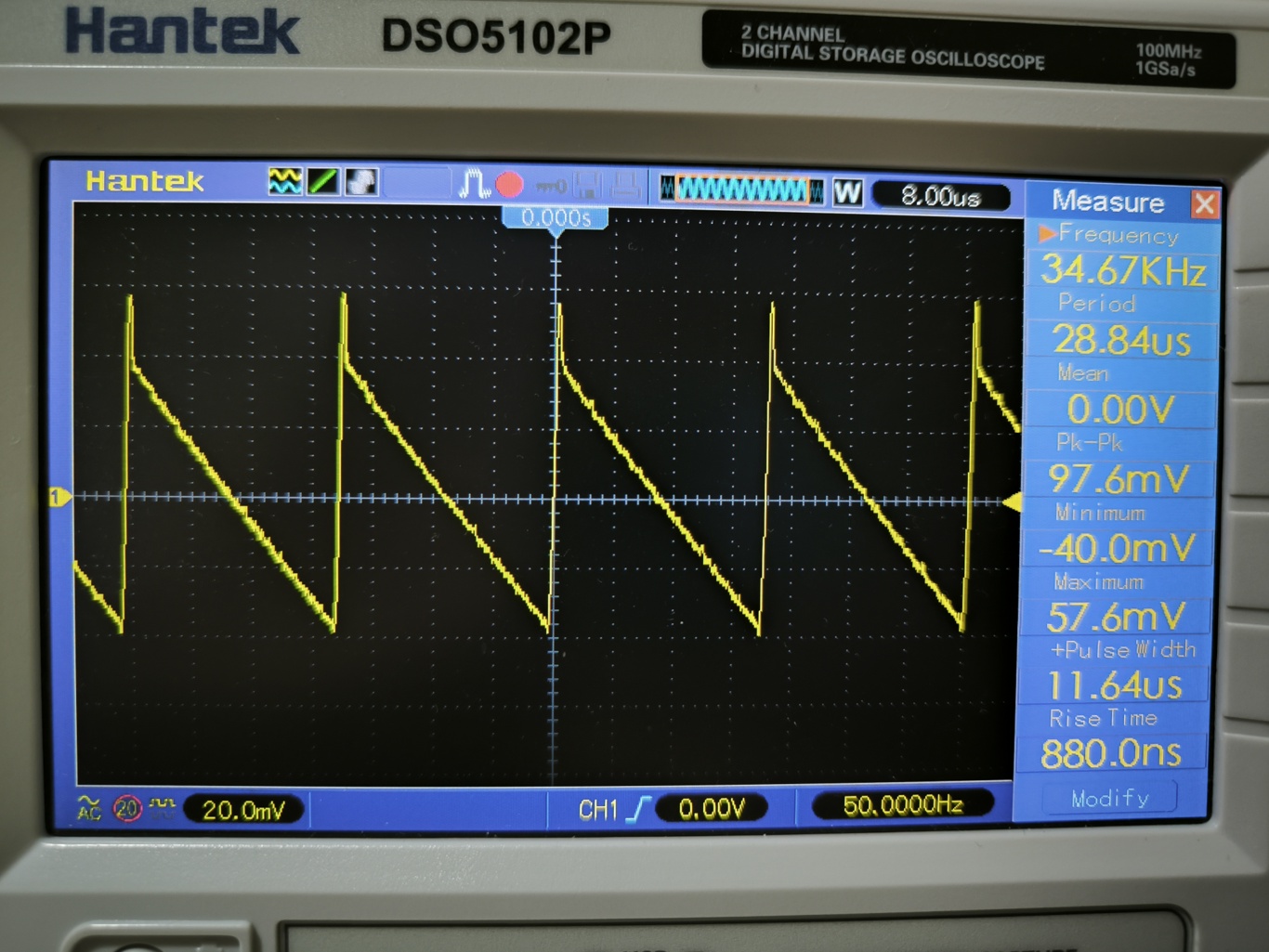

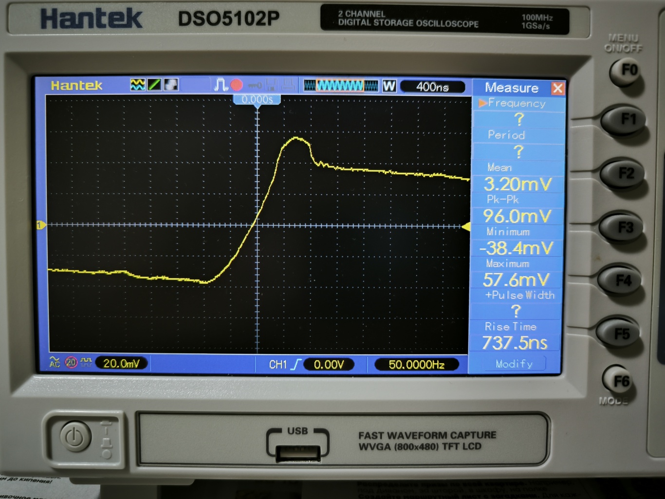

Если уж принялись картинки постить, то наблюдения Виктора на 36-м пине подтверждаю. Все как мы любим, провод 20 см питание чистое.
У кого то есть предположения, что порождает такую частоту около 35КГц?
Что приятно так это пики без ВЧ подзвонов
У вас тоже картинка в простое?
А кто измерит при загрузке процессора?
Да, условия замера идентичные.
