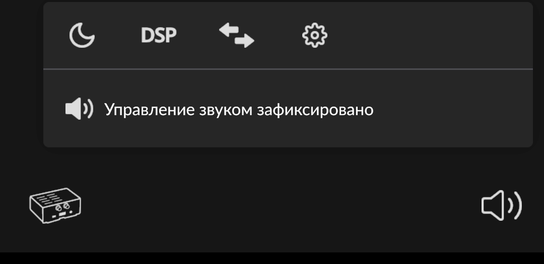

Павел @ppy , можно попросить сделать регулировку громкости в РааТ?

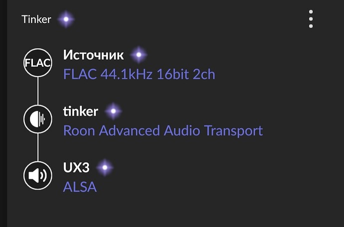

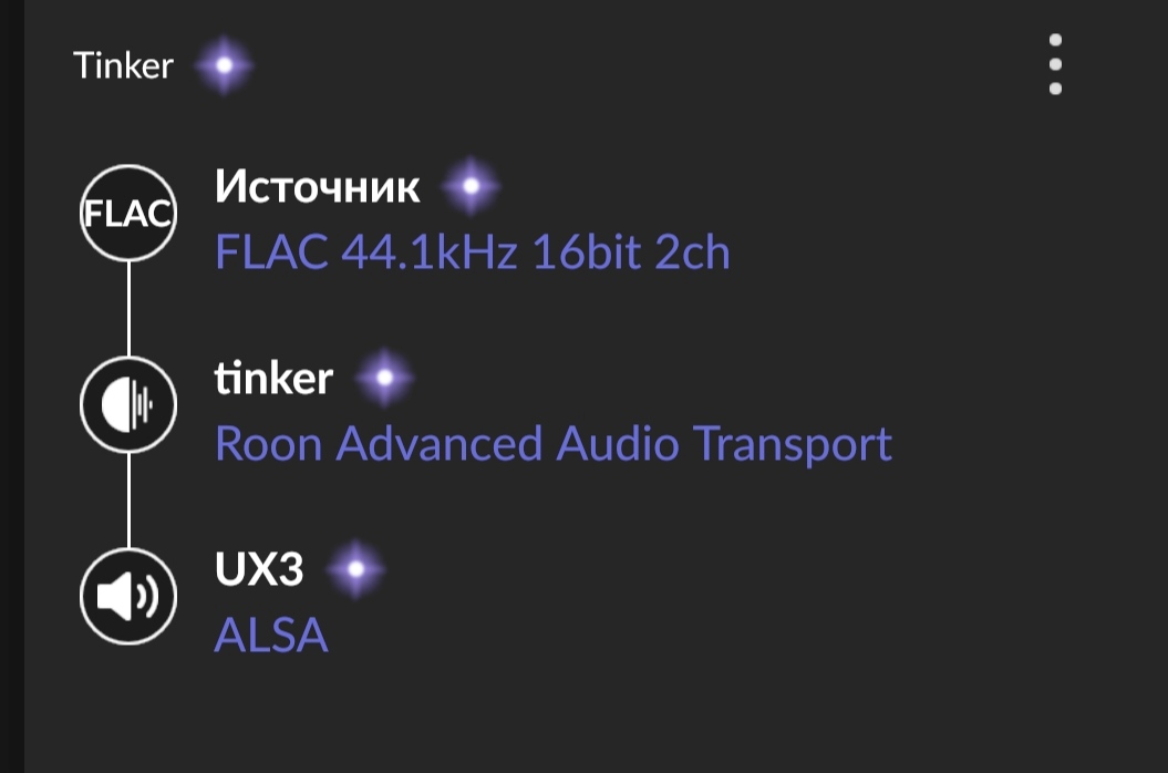

И чтобы РааТ увидел конечное устройство через Алса (правильно ли обьясняю)?

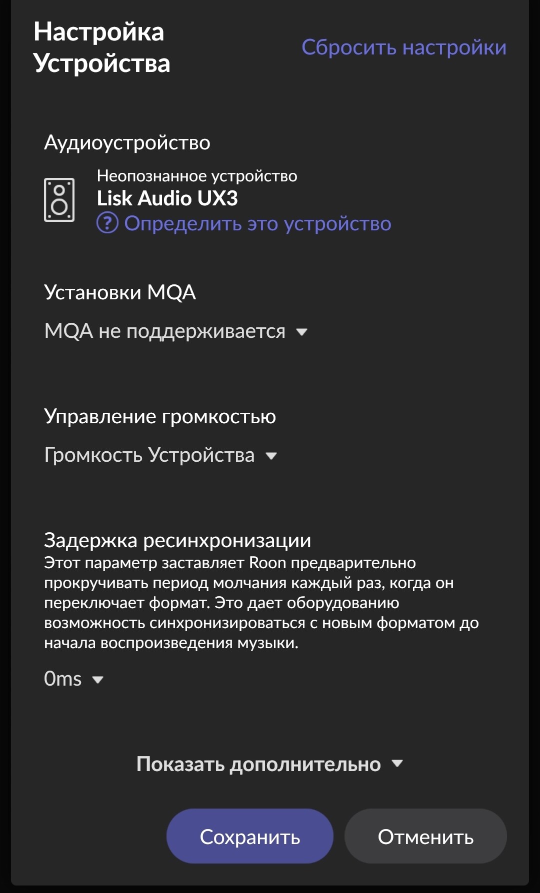

Вот так проходит через Тинкер. При таком сценарии есть регулировка громкости самого устройства UX3

Вы путаете RoonBridge и RoonReady
У RoonBridge регулировка есть.(софтовая) У RoonReadу она отключена, так как не со всеми аппаратными цапами есть совместимость.
В LuckFox будет работать только RoonReady. Поэтому включайте регулировку громкости средствами DSP самого Roon.
На крайней прошивке нет возможности включить
Выбор регулировки устройством есть но сам регулятор не проявляется (как в SR11 например)
Поэтому прошу
