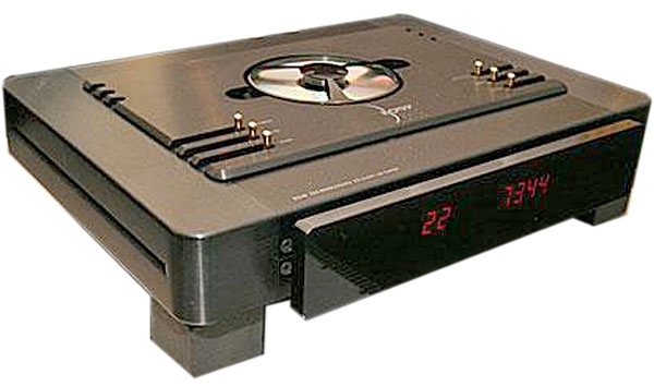

Подобное решение впервые увидел в дорогом и хорошо звучащем плеере компании BOW.
Вскрытие показало, что два чипа pcm1702K тупо спаяны))) Стал изучать этот вопрос и обнаружил, что подобные решения очень любят в Японии , ну и нельзя не вспомнить бутерброды из tda1543 :smiley:
