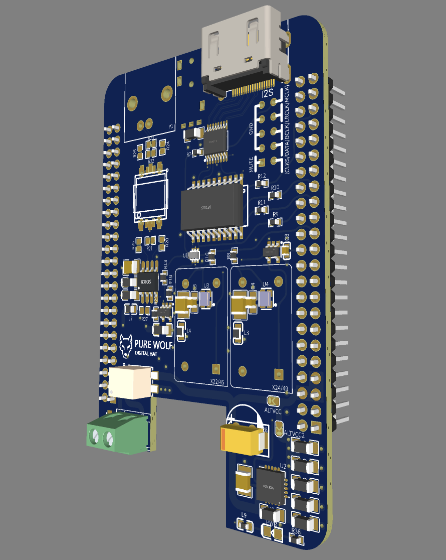

Проект BB HAT spdif\I2S\opt
Привет всем, как и обещал выкладываю ссылку на проект шляпы, которую я сделал в 2021 году, но так и не собрал, проект ТОЛЬКО ДЛЯ ЛИЧНОГО ПОЛЬЗОВАНИЯ, BOM выгружу отдельно позже, он требует доработки.
https://drive.google.com/drive/folders/14_BZ7_oCi6c41-gwa0L5nH1RweOx20hg?usp=sharing
ПЛАТА НИКОГДА НЕ СОБИРАЛАСЬ, я конечно проверял ее несколько раз,НО ВОЗМОЖНЫ КОСЯКИ, имейте это в виду.

Может есть пару картинок для понимания? Или краткое описание функций?
Для Tinker 2 может сгодится.
Картинок нет к сожалению, плата выводит spdif и i2s lvds, сделать для тинкера шляпу не сложно, главное чтоб был софт.
