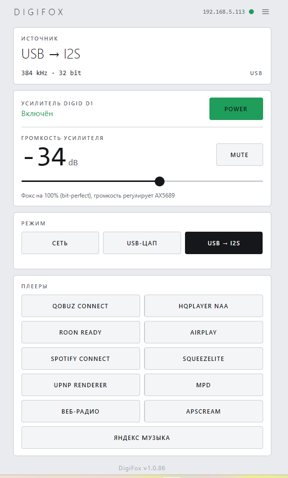

В прошивке выбрал классический вид, выставил в вебинтерфейсе usbподключение цап, затем вернулся в родной интерфейс данной версии прошивки и выбрал яндекс( дополнительно прописав свой токен яндекса).
В процессе трансляции яндекс музыки в вебинтерфейсе отображается mpd .

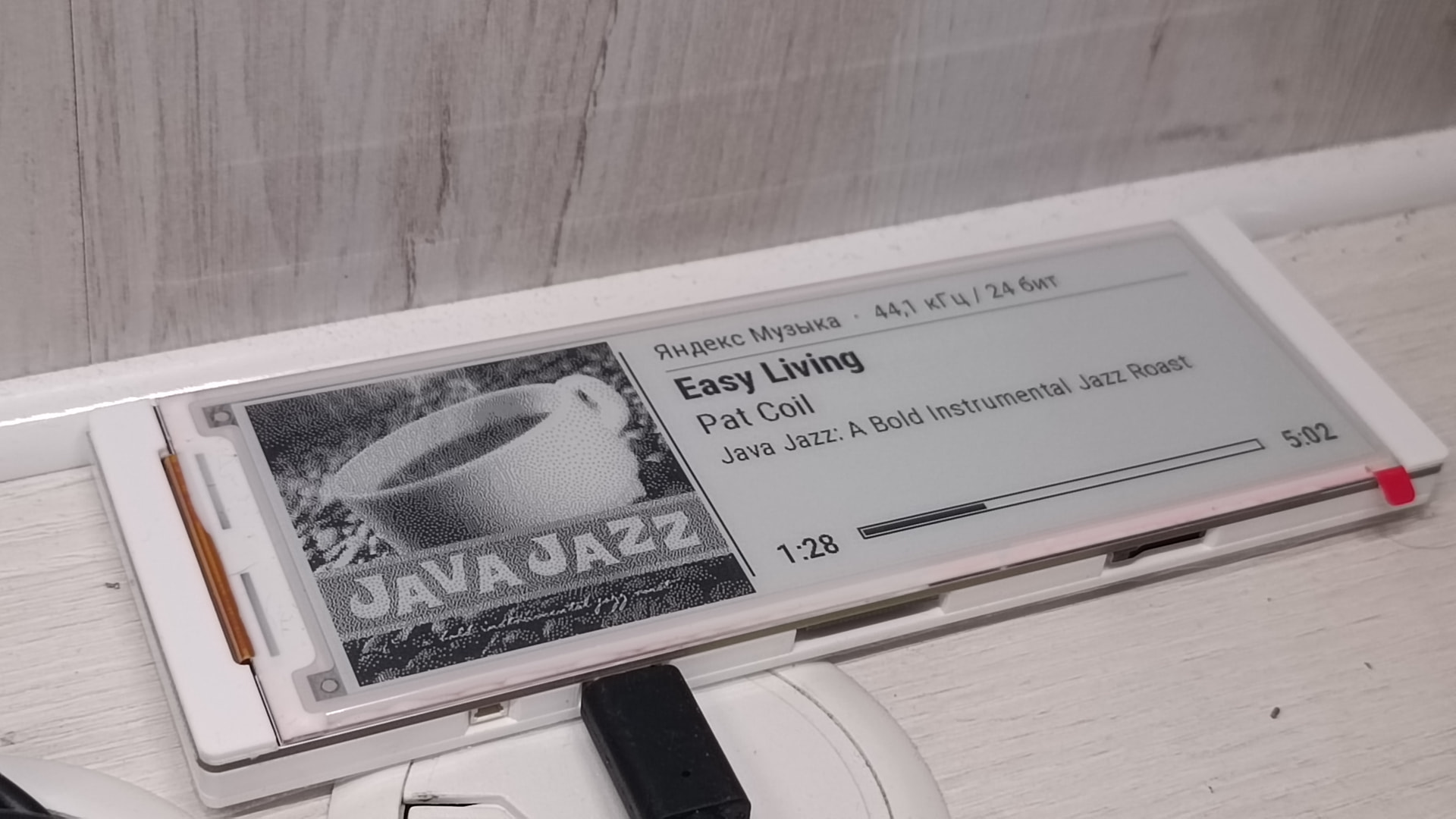

Хочу попробовать E-Link, для услителя.
https://aliexpress.ru/item/1005007763252868.html?spm=a2g2w.orderdetail.0.0.7ed54aa6Zj4JC5&sku_id=12000042124950411
покупал тут
Спасибо!
