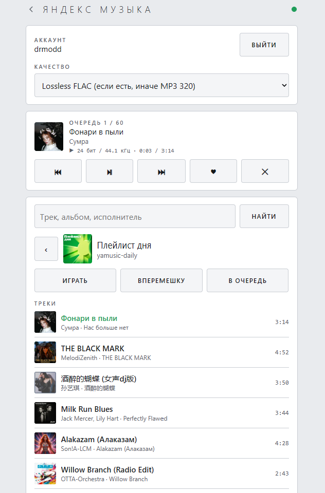

Вмонтировал Яндекс музыку.
Подскажите пожалуйста это кастомная прошивка на базе официальной? Где можно скачать?

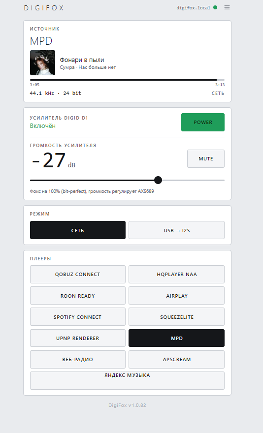

Да, специально форкнул под свой цифровой усилитель. Но можно и отдельно использовать. Скачать можно тут. GitHub - DrModd/DigiFox · GitHub , Регулировка громкости не работает, так как управляется усилителем.
а это только для цифрового усилителя? а для простого усилителя и цап это подойдет? громкость регулируется на усилителе пультом
Должно, только у вас будет на первой странице висеть надпись, что усилитель не онлайн.

Обновление дошло до конца, раз ты уже на странице. Токен получаешь так:
  1. Нажми «ОТКРЫТЬ ВХОД ЯНДЕКСА» на странице Яндекс Музыки. Откроется oauth.yandex.ru (или открой этот адрес вручную):
   https://oauth.yandex.ru/authorize?response_type=token&client_id=23cabbbdc6cd418abb4b39c32c41195d
  1. Войди в свой аккаунт Яндекса (с Плюсом) и, если спросят, разреши доступ.
  2. Яндекс перебросит на страницу music.yandex.ru. В адресной строке будет примерно так:
   https://music.yandex.ru/#access_token=y0_AgAAAA...&token_type=bearer&expires_in=31536000
  1. Скопируй адрес целиком, вставь в поле на странице Фокса и нажми «СОХРАНИТЬ». Должно появиться «Вход выполнен: <имя>».

DigiFox обновлен до версии 1.0.84. Обновление больше для усилителя.
