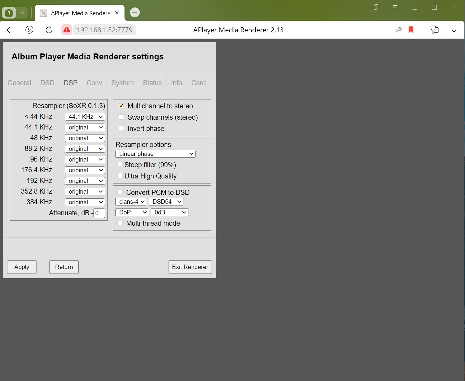

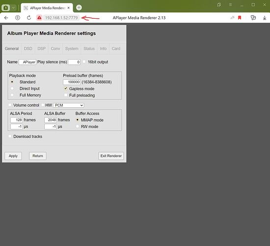

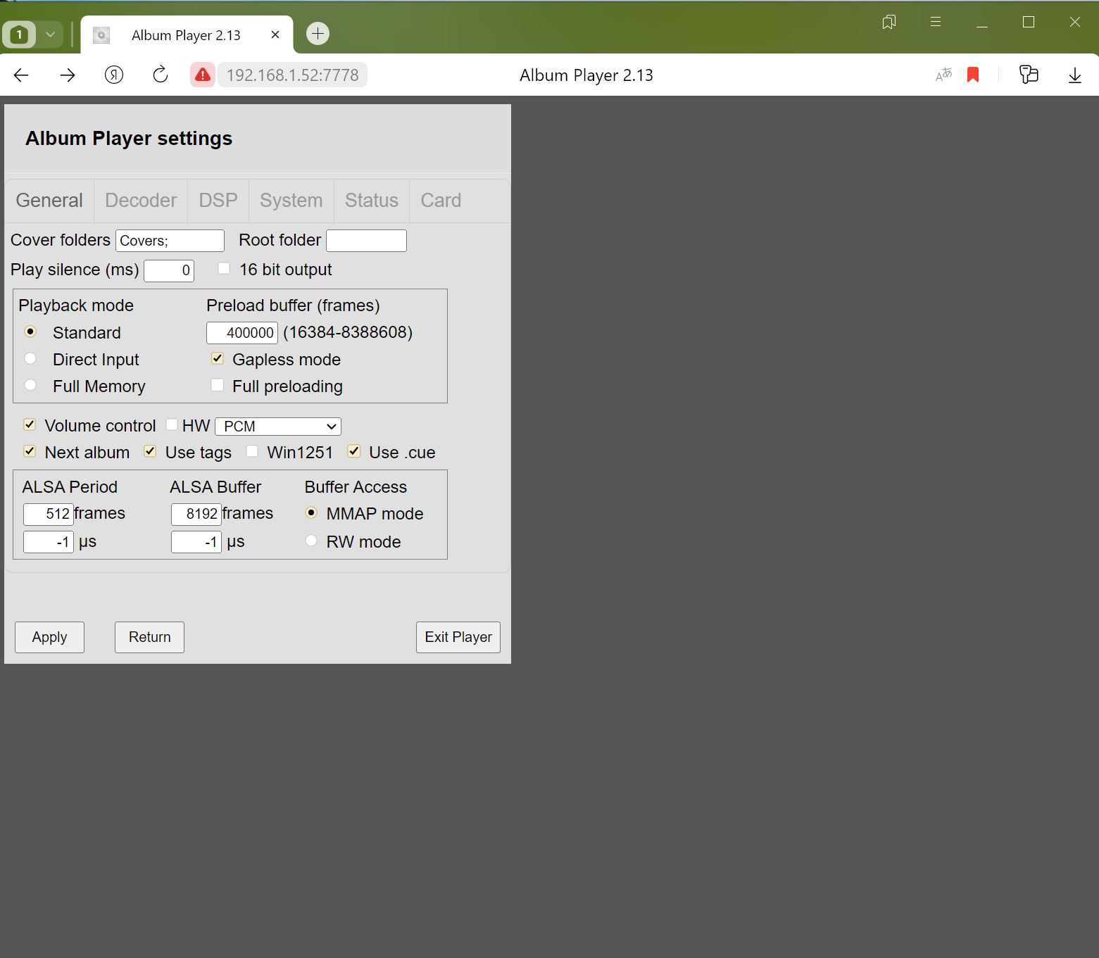

Нет раньше у Павла в первой альфа версии нео настройки открывались в аплеере а сейчас там нет настроек ?

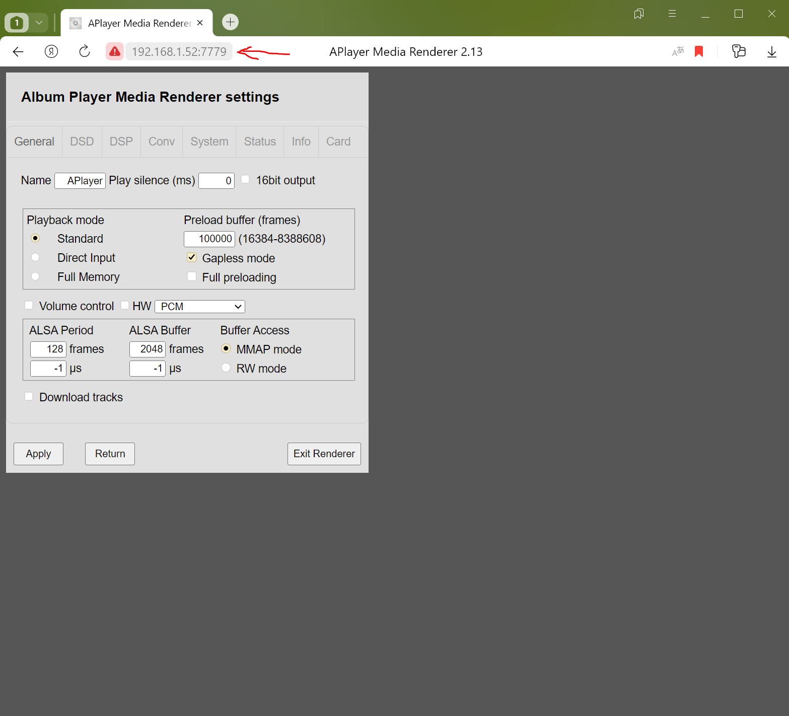

Не понимаю какие ещё настройки нужны это те же самые настройки что появлялись при активации аплеера ранее :
Ну так то настройки плеера и рендера “одинаковые”, но не одно и тоже
А разве ещё какие-то есть? Я про это, понимаю что это разные настройки.

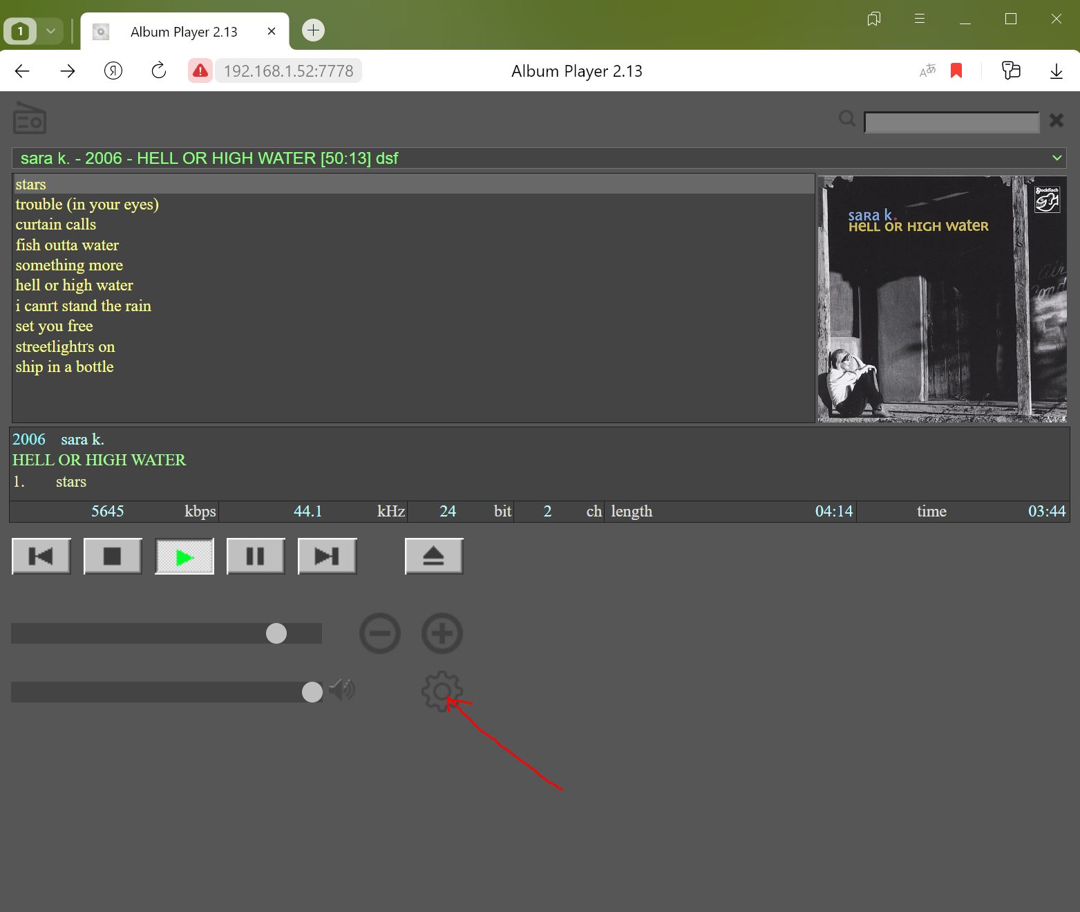

Я вот чем говорю

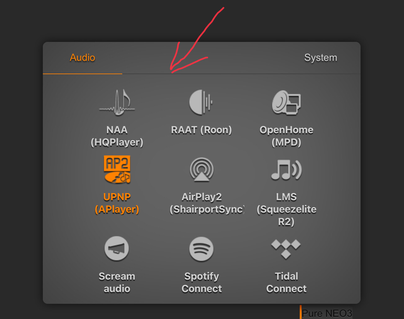

Здесь должны быть настройки , но наверно их нет пока а у вас альбом плеер стоит как основной !
Сейчас этой вкладки нет с настройками в нео !
Это то что осталось на фото , спрашивал как то у Павла !

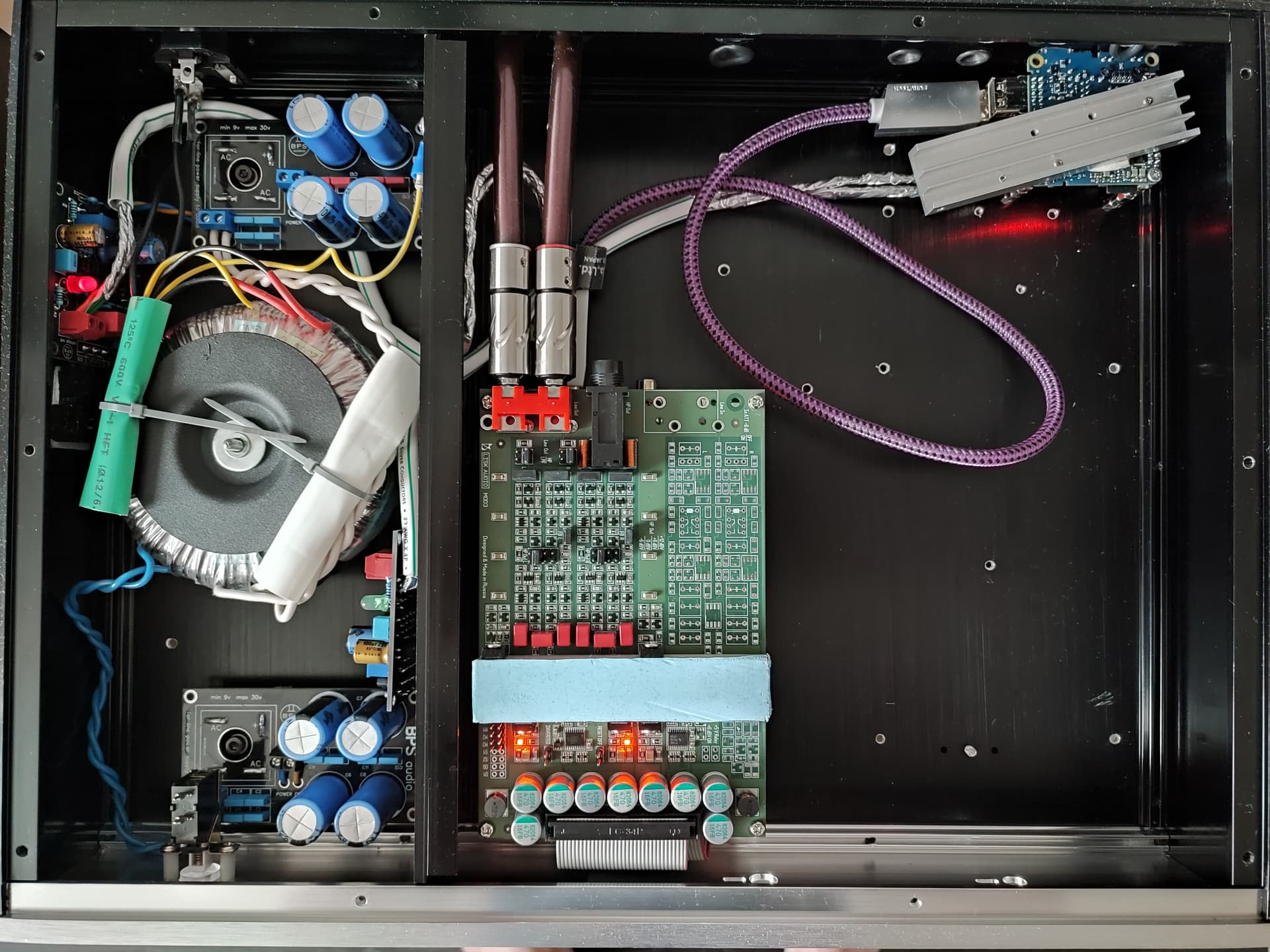

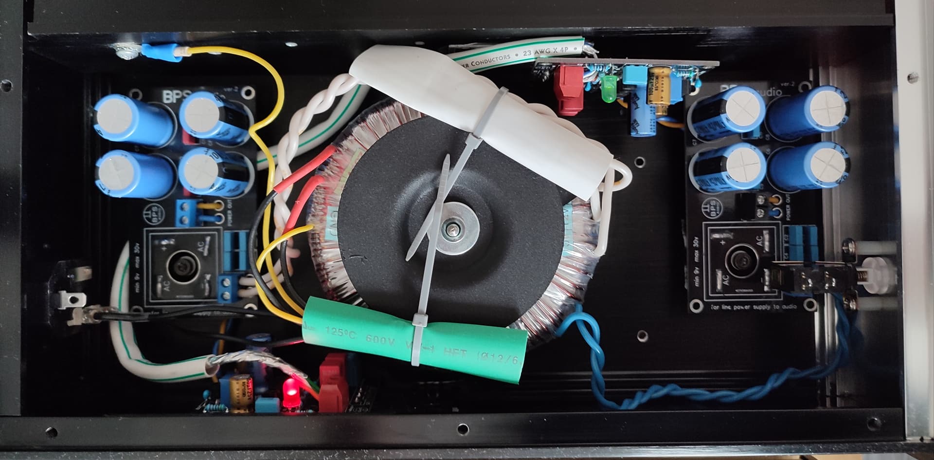

Павел, очередное спасибо за ваш труд!
Сервер LMS в коробочке с жестким диском на Neo2, через ZuxelNeo в Neo3 и по usb2.0 в LiskAudio. Детально, атмосферно, телесно.
Очень нравится.
Наверное нужно забекапить.
Через свисток потери очень большие / может то что берега “размыты”.
Пятое ядро показалось более слитная подача, певучесть имха плацебо.
ps: Neo живётся хорошо в теплом уголке, дружит с клевым LiskAudio и питается вкусным питанием BPS audio.

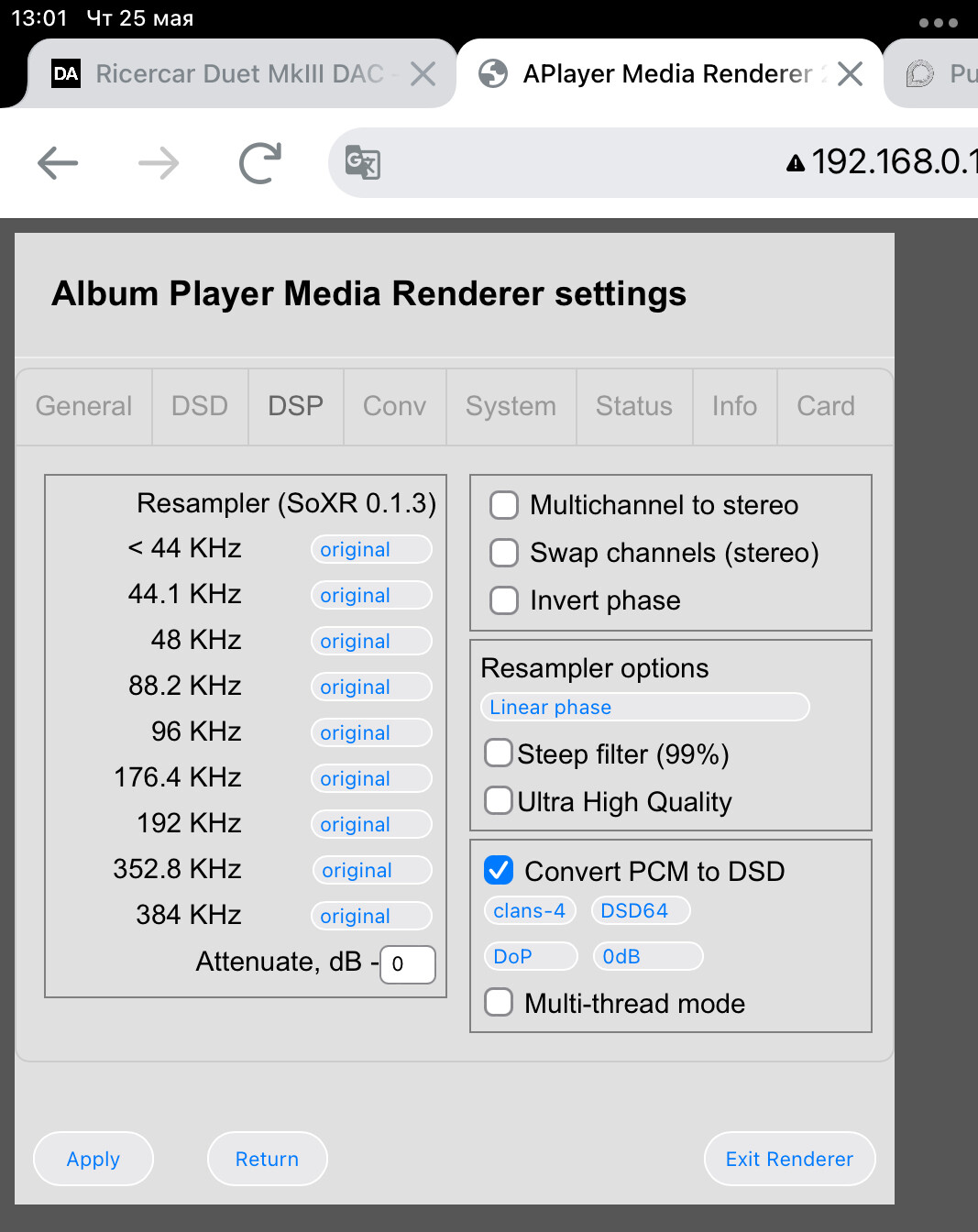

Если хочется на Neo3 конвертировать в DSD, в Yoctoap можно включить частоту 1296MHz. Тогда с этими параметрами (+ Multi-thread mode) заикаться не будет. Но без радиатора будет греться.
В Pure конвертация будет захлёбываться, так как AP жёстко ограничен одним ядром.

Прям не стоит такой задачи с дсд , просто попробовал !
